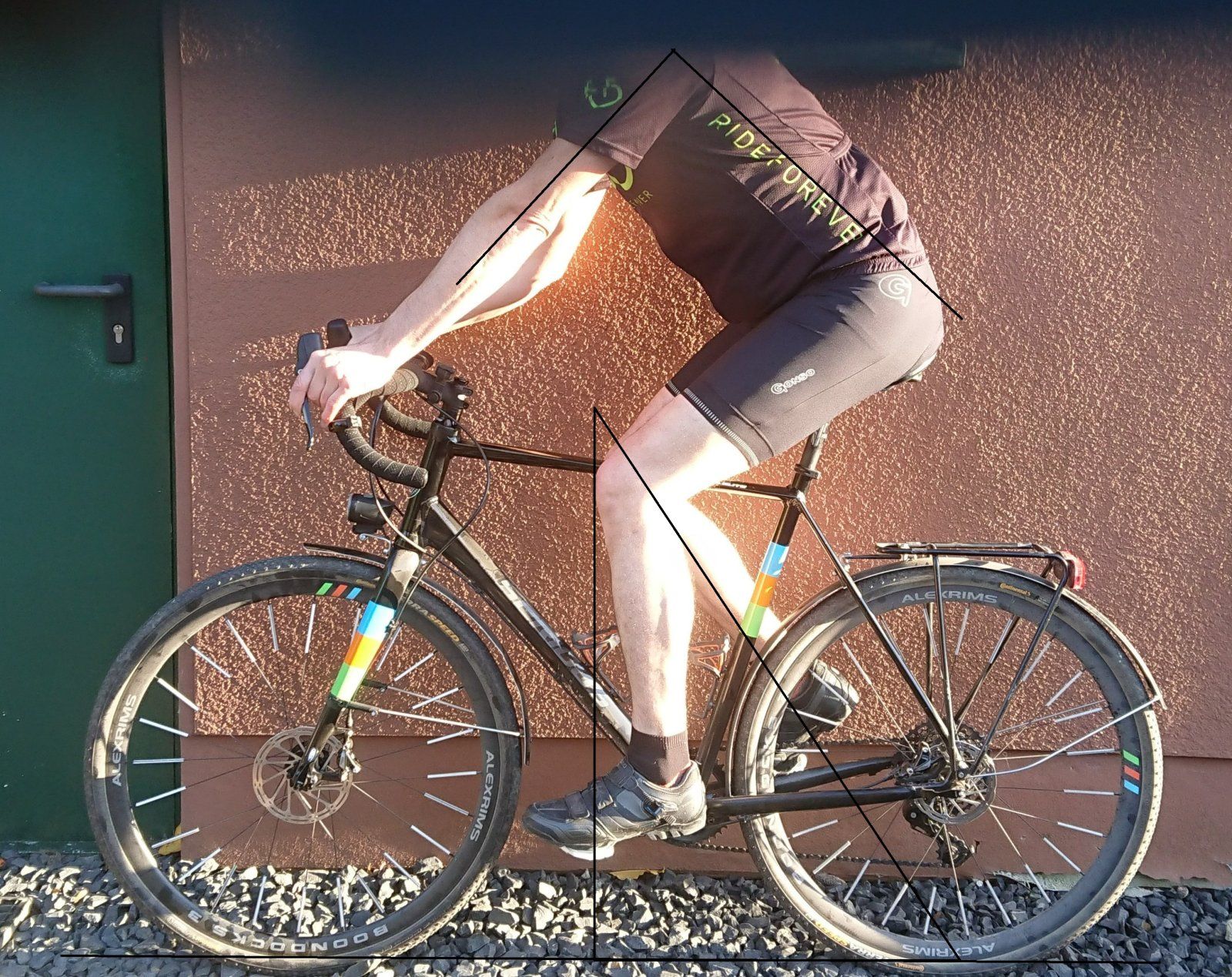

@Richard1701 : Wäre es möglich, dass Du ein Bild machen (lassen) kannst, wenn Du (gegebenenfalls das Rad so positionieren, dass Du im Bereich der Türfüllung) auf dem Rad sitzt? Falls Du eine Trainingsrolle für Tage mit schlechtem Wetter hast, da am besten einspannen. Dann kann man Dir hier sicher zielgerichteter helfen.
Sieht für mich vernünftig aus die Einstellung.
