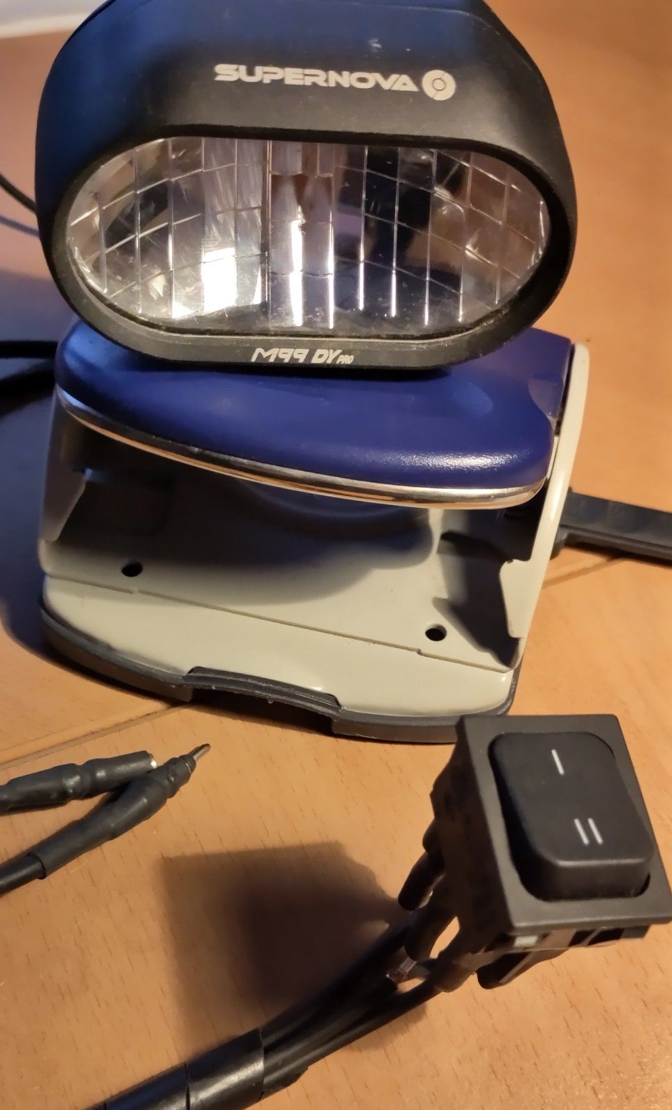

Hier mal kurz mein Setup, was bisher sehr gut funktioniert hat.
Ich fahre den SON Deluxe und zum Zwischenladen benutzte ich den Forumslader.
Hat bei PBP super funktioniert und ich konnte immer alles am Rad laden, habe das allerdings tagsüber gemacht. Den Deluxe vom Widerstand habe ich beim angehängten Forumslader nicht gemerkt, den Edellux Scheinwerfer merke ich aber sehr wohl.
Bin aber auch auf den neuen Edellux mit Fernlicht gespannt 😜
An der M99 habe Stecker von SON angeschlossen. Wenn ich die Lampe nicht benötige, kann ich sie schnell abschrauben (Kabel vom Dynamo/ Rücklicht ist in der Gabel/ im Rahmen verlegt).
Ferner kann ich die Lampe an dem Rad ohne großen Aufwand montieren, an dem ich die Beleuchtung brauche (Man hat ja mehr als nur ein Rad ). Den Schalter habe ich bei PBP in der Netztasche des Apidura Backcountry Food Pouch Plus verstaut. Ist bisher auch nur ein Prototyp. Vielleicht nehme ich noch einen kleiner Schalter und ein Gehäuse - dann sieht es schöner aus.
Hast Du hier eine konkrete Empfehlung/Bezugs-Link?
Einfach bei Conrad oder RS was passendes raussuchen. Würde nur einen mit mindestens 125 (oder 250V) Schaltspannung und 1 A Schaltstrom nehmen, die Spannung kann bei hohen Geschwindigkeiten im Leerlauf ganz schön hoch gehen. Da sollte man zwar eh nicht schalten, aber man macht halt viel im Leben was man nicht sollte. Der IQ-X hats bis jetzt ausgehalten. Dann IP67 Schutzklasse für den Regen ab und zu und alles gut...1-polig reicht.

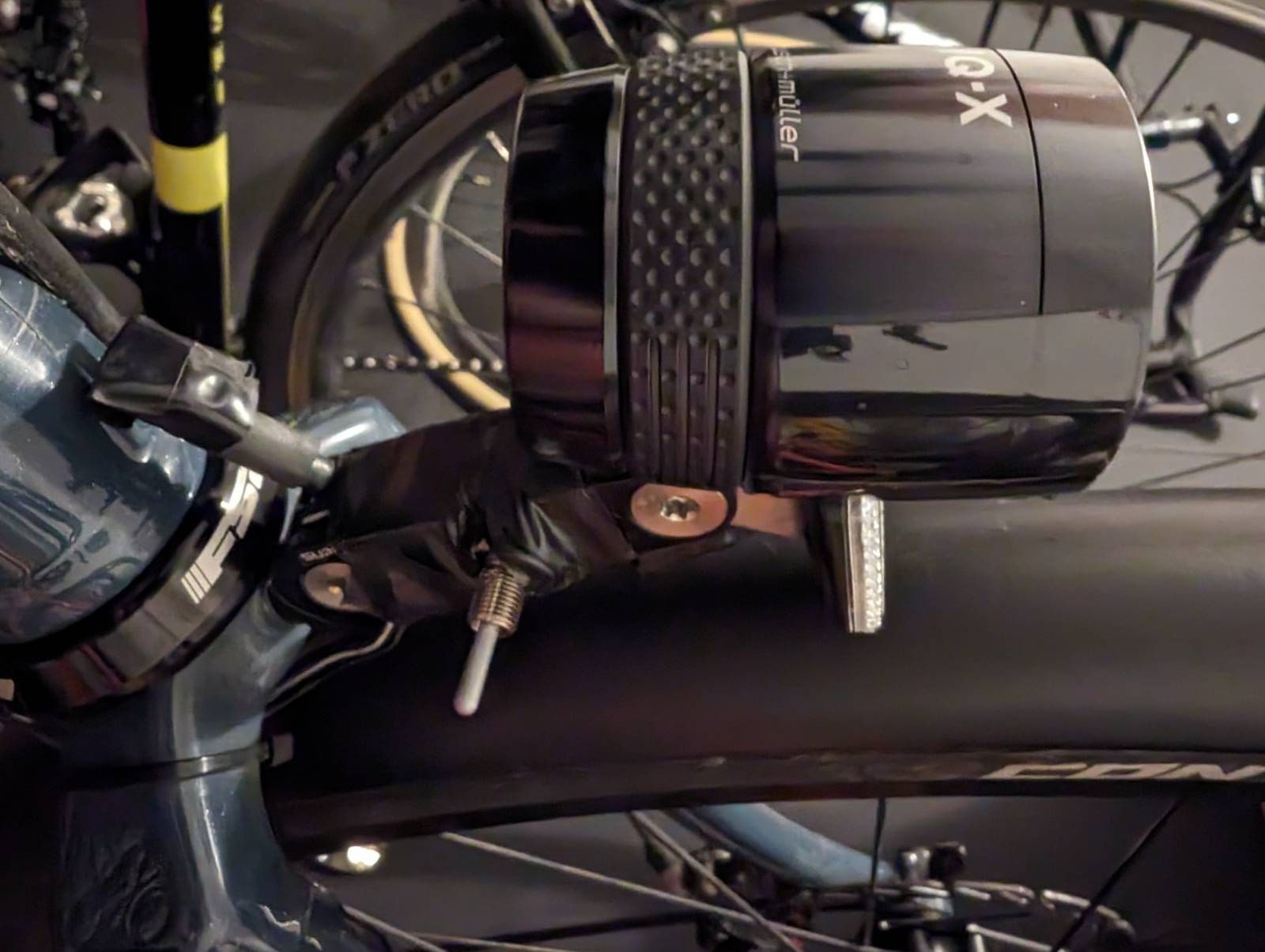

Mein schon lange bestehendes Provisorium:
Ich habs einfach im Lampenhalter verstaut und (unschön) mit Isolierband fixiert. Aber funktioniert halt komplett problemlos und so kann man während der Fahrt relativ bequem ein/aus/umschalten. Ganz ausschalten war mir auch wichtig, da ich die ganzen Taglichtautomatiken einfach nicht mag. Sonst reicht natürlich auch ein Umschalter.
Für den Abgang zum Ladegerät habe ich auch den praktischen SON Stecker eingelötet. Im Bild ist da gerade eine nicht sehr schöne Abdeckung aus Schrumpfschlauch und Isolierband drüber um es Regendicht zu machen, wenn kein Lader angehängt ist. Hier kann ich je nach Strombedarf einen Igaro D1 oder einen Forumslader anhängen.
Funktioniert super, nur der Forumslader zieht mir halt teilweise so viel Strom, dass es mich beim fahren schon etwas stört. Das merkt man. Meistens will ich nur unter Tags nebenbei die Powerbank wieder nachladen, da reicht mir eine geringere Stromausbeute und dafür ist der Igaro perfekt. Funfact: Mein Smartphone kann ich bei beiden nicht direkt anhängen, hier ändert sich der Ladestand nie (nach oben) obwohl ein Ladevorgang angezeigt wird. Powerbanks werden hingegen problemlos geladen....
