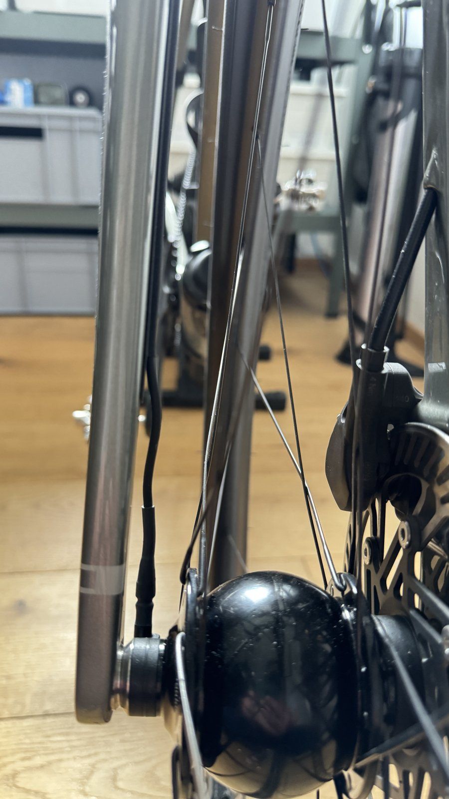

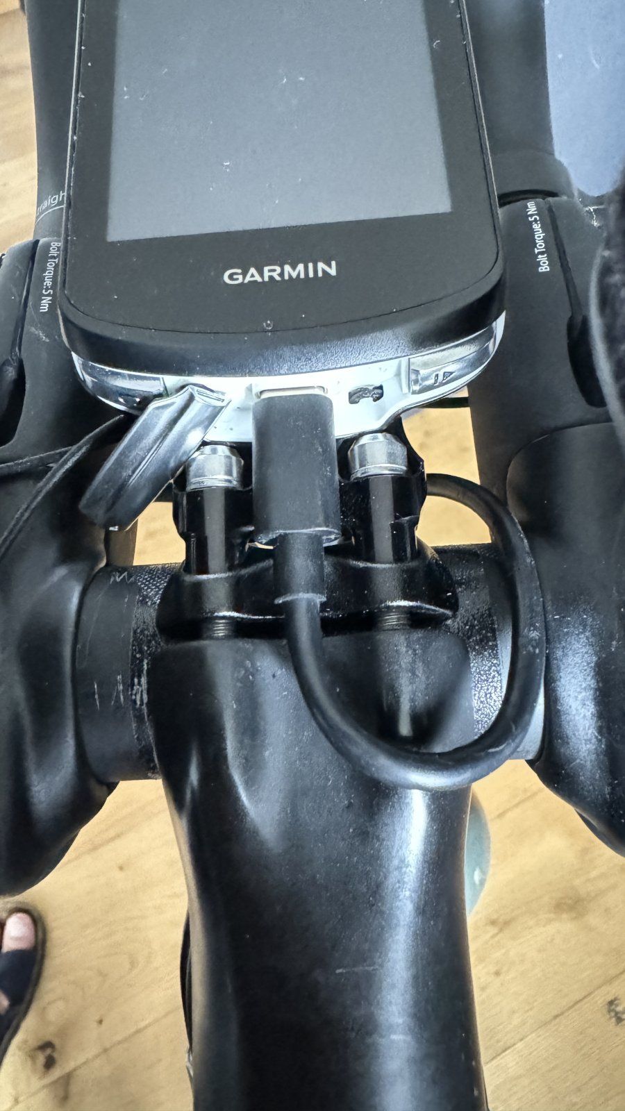

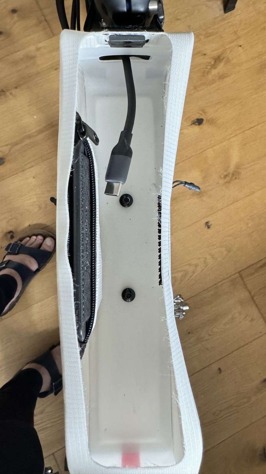

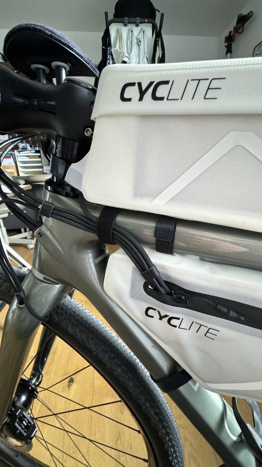

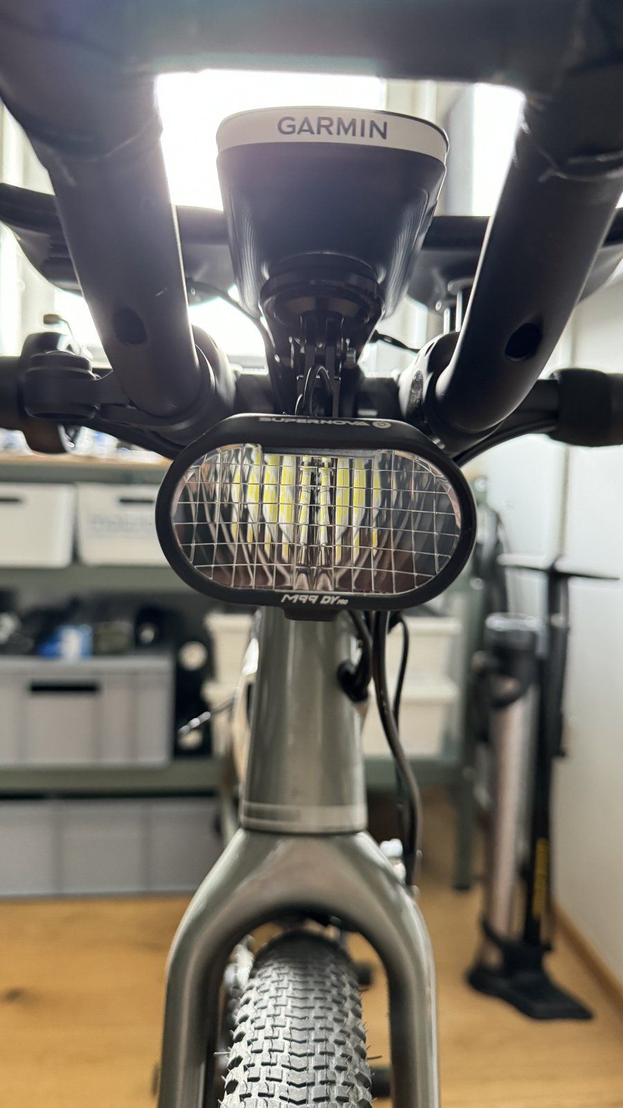

Ich habe seit ein paar Tagen genau dein gewünschtes Setup. Ich habe mich auch länger damit auseinandergesetzt und hatte zuvor sowohl die Piko als auch die SL AX 2023
Son Dynamo
Supernova Licht
Igaro Laderegler
Bislang funktioniert alles Top genau wie erwartet. Ich habe die Verbindungen mit den SON Steckern gemacht so kann ich den Laderegler in einer Sekunde abstecken wenn mich das leichte Flakern des Lichtes in der Nacht stören sollte.

Habe den Forumslader und am 12 Volt Ausgang den Son DC170 hängen.
Für mich mehr als genug Licht, und wenn man den Pufferakku tagsüber voll geladen hat auch im Stand die volle Lichtleistung
