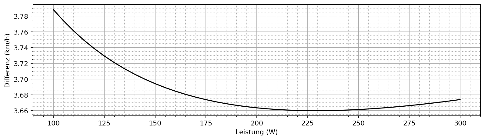

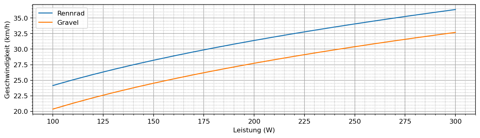

Radtyp​
CDA​
CRR​
Radgewicht​
Fahrergewicht​
Rennrad​
0.425​
0.003​
8.5 kg​
80 kg​
Gravel​
0.500​
0.008​
10.5 kg​
80 kg​

Radtyp​
CDA​
CRR​
Radgewicht​
Fahrergewicht​
Rennrad​
0.425​
0.003​
8.5 kg​
80 kg​
Gravel​
0.500​
0.008​
10.5 kg​
80 kg​

Die Geschwindigkeitsdifferenz bleibt mit ansteigender Leistung im Diagramm gleich. Das ist wohl ein sehr bzw. zu einfaches Modell.
