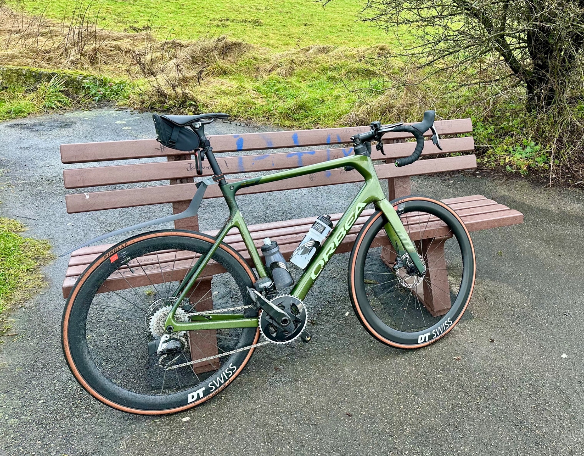

Klar, was genau willst du denn wissen? Ich wiege 80 kg und fahre am Renner vorne und hinten 160er Scheiben, mit den 6-Loch-Adaptern (also auf Centerlock) von DT-Swiss. Höchste Erhebung hier bei mir sind zwar nur 500m, bin aber auch schon Alpenpässe damit gefahren, völlig unauffällig. Irgendwie weiß ich nicht so genau, warum ich nicht überall die UL fahre, ist wohl eher so eine Kopfsache, dass es im Gelände was "stabileres" braucht, obwohl ich keinen Unterschied zwischen UL und HD bemerke, vielleicht kommt der erst bei höherem Systemgewicht.
Vielen Dank, das beantwortet meine (nicht ausdrücklich gestellte, sry) Frage nach Systemgewicht und Terrain. Ich fahre mit irgendwo um die 105kg Systemgewicht herum und da sind mir bspw die Galfer Scheiben eher suspekt.

Optisch wirklich top Scheiben, fast an allen Rädern :-)

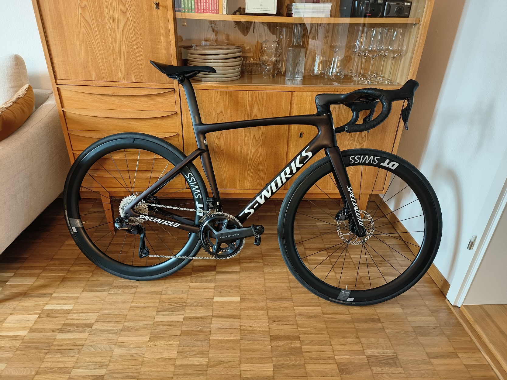

Ich habe mir nun auch einen Satz Trickstuff Dächle UL geleistet. Sind bereits am Tarmac SL8 montiert. Aussehen tut es top. Auch inkl. der DT-Swiss 6-Loch Adapter ist das Gewicht quasi identisch zu den RT-CL900. Bei mir sogar 4-5g weniger. Gefahren bin ich noch nicht. Falls die Trickstuff beim Bremsen ebenso unauffällig und ruhig sind wie die RT-CL, dann wird das mein neues Bremsen-Setup.
Erste Fahrt mit den Dächle UL. Bremsleistung tip top. War aber auch mit den RT-CL900 zufrieden. Machen kaum Geräusche. Einbremszeit war gering. Nutze organische Shimano Beläge.
Beläge haben vorne leicht geschliffen. Hatte wohl die Kolben zuwenig zurückgedrückt. Das habe ich nun nachgeholt.
Sehen einfach mega aus.
