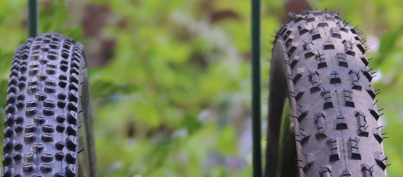

Eine Nebensache die mir noch aufgefallen ist, ist das ich meine das sicj der GK AV/Mud vorne sehr gut lenken lässt.Ich meine besser als der X-one, allerdings ohne das ich jetzt direkt den Gegentest gemacht hätte. Ich hab mal die Reifen nebeneinander fotografiert. Der X-one ist viel eckiger, bzw der AC runder.
Was meinst ihr, wie wird das Kurvenverhalten beeinflussen ? Ich würde ja ein vermuten das der X.one aggressiver ist, aber auch ne regelrechte Kante hat und sich vielleicht nicht so schöne an die Kurve anpasst. Aber ich weiß nix ;)
150km im Gelände später. Kombi AC/SK ist auf festem Untergrund, auch wenn es freucht ist, schneller als der X-One. bin in eigenen Segmenten mit vergleichbaren Leistungen Bestzeiten gefahren. Insofern täuscht das Gefühl nicht.
ABER: jetzt nach 4 mehr oder weniger regnerischen kommt die Kombi im Wald an ihre Grenzen. Nicht nur im Matsch, auch bei einfach durchleuchtetem Waldboden ist der X-one Allround ne Klasse besser.
