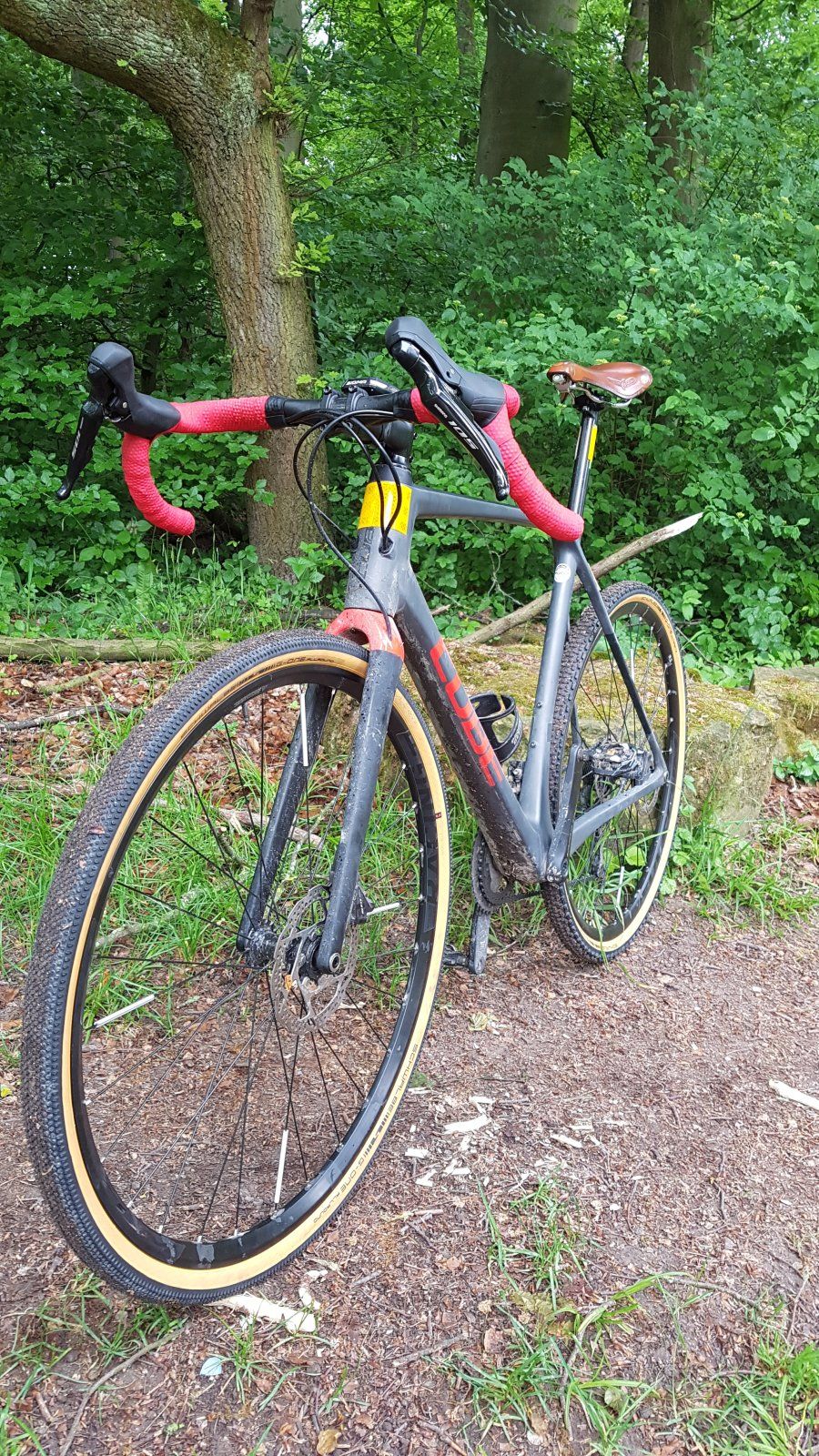

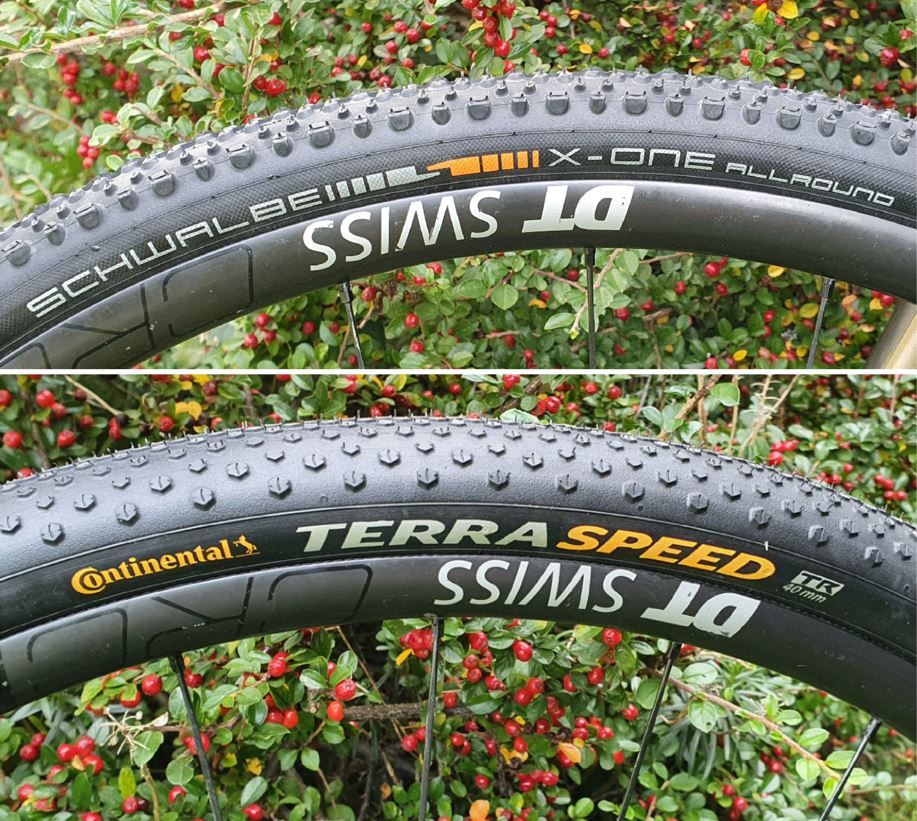

Ich fahre schon länger unterschiedliche Reifen auf meinem Crosser und find es super.
Vorne den X-One Allround in 33 oder 35mm, hinten den Terra Speed in 40mm (beides Tubeless).
Das Profil vorne gibt Sicherheit, das wenige Profil hinten reicht und sorgt für geringen Rollwiderstand und mit 40mm für Komfort.
Alternativ könnte man hinten auch den G-One Allround nehmen oder vorne den Terra Trail
Wie verhält sich der Terra Speed auf Schotter, bzw. steilen Anstiegen/Abfahrten und eher widrigen Wetterbedingungen, rutscht er nicht unkontrolliert beim Antreten?
