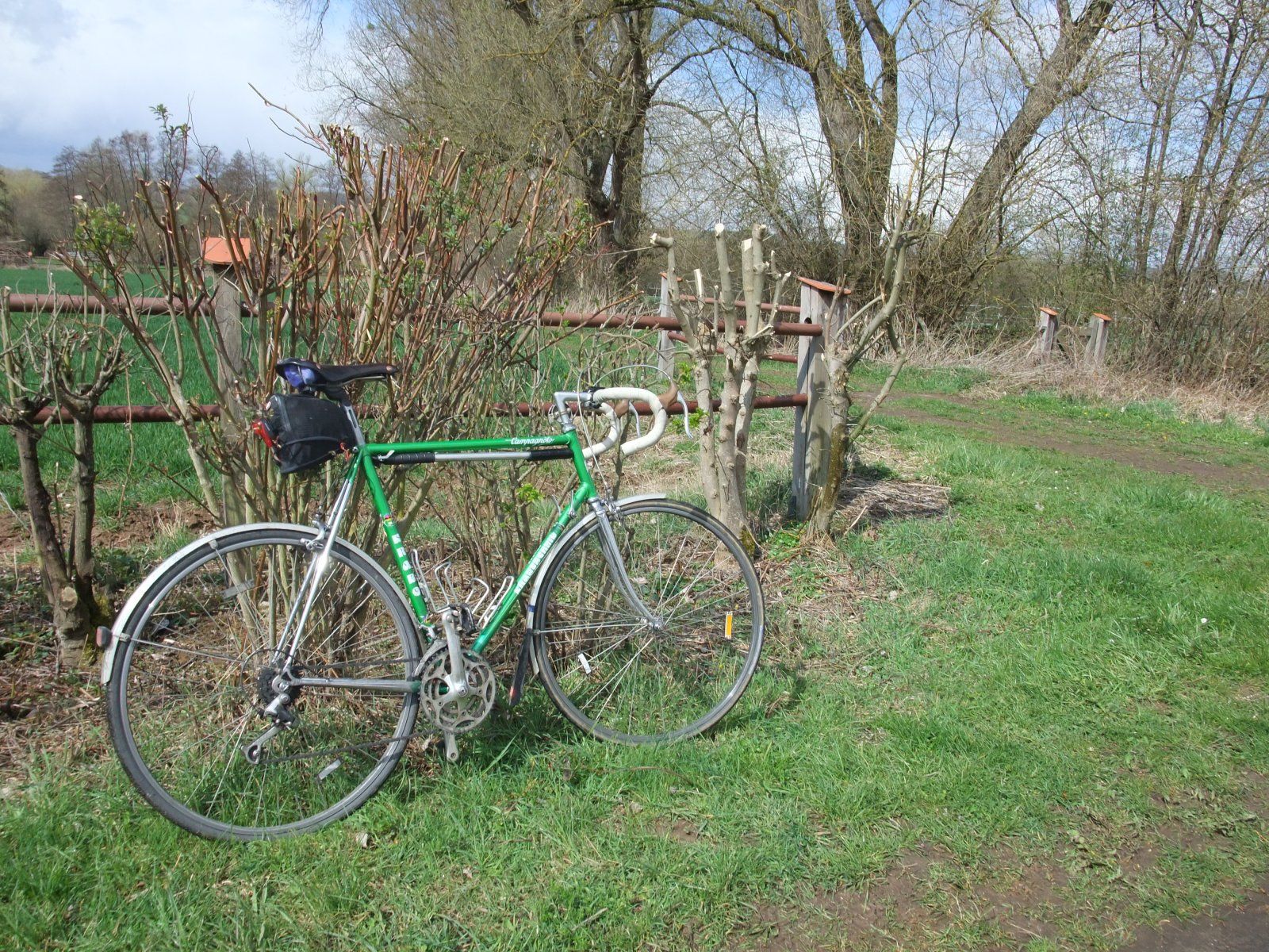

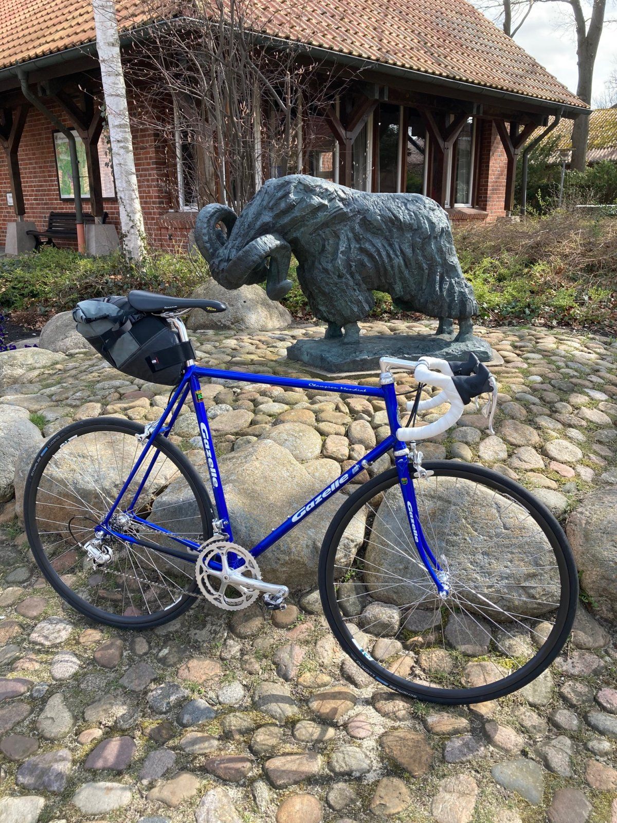

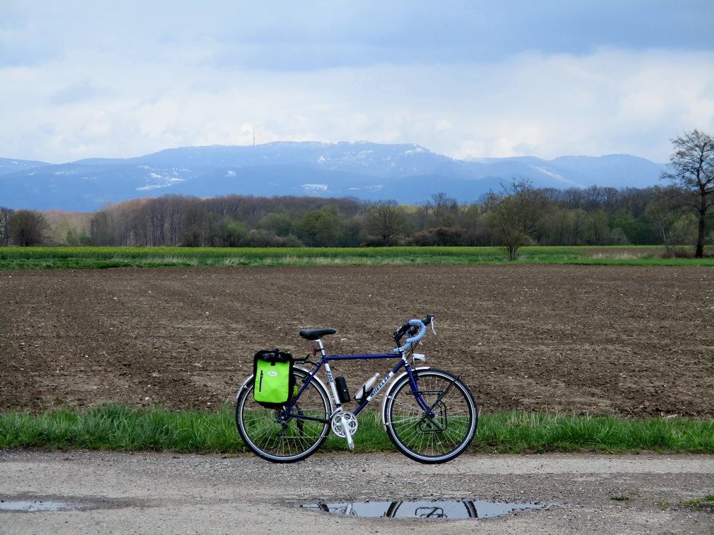

Gestern Abend durfte ich mal die erste 50km Proberunde mit meinem neuem "Cremeschnitterl", wie der Österreicher sagen würde, drehen:
Lief gut und auch das ITA Innenlager ist dringeblieben ;)
Für die Probefahrt mussten noch leihweise die dunklen Laufräder herhalten. Die Originalen brauchen noch ein bissel Zuwendung:
Jetzt noch weißes Leder an den Lenker und die Kiste ist der Hammer! Ist der Rahmen evtl. jünger als die Teile?
Leder? Ja, das fände ich natürlich auch schick, aber da muss ich erstmal einen Nähkurs machen.
Schalter, Umwerfer und Kurbel sind von 77, der Rahmen vermutlich von 78. Ausreichend nah beieinander denke ich.
