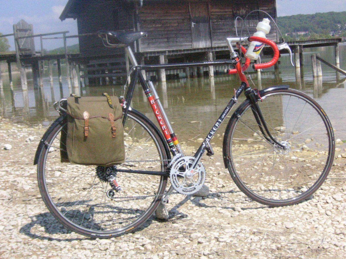

Heute war Probefahrt, mit Gepäck. Rollt gut, macht Spaß und wurde meinerseits für Langstreckentauglich empfunden.
MfG Jens
Tolles Gerät. So praktisch wie ein VW Bus. :D

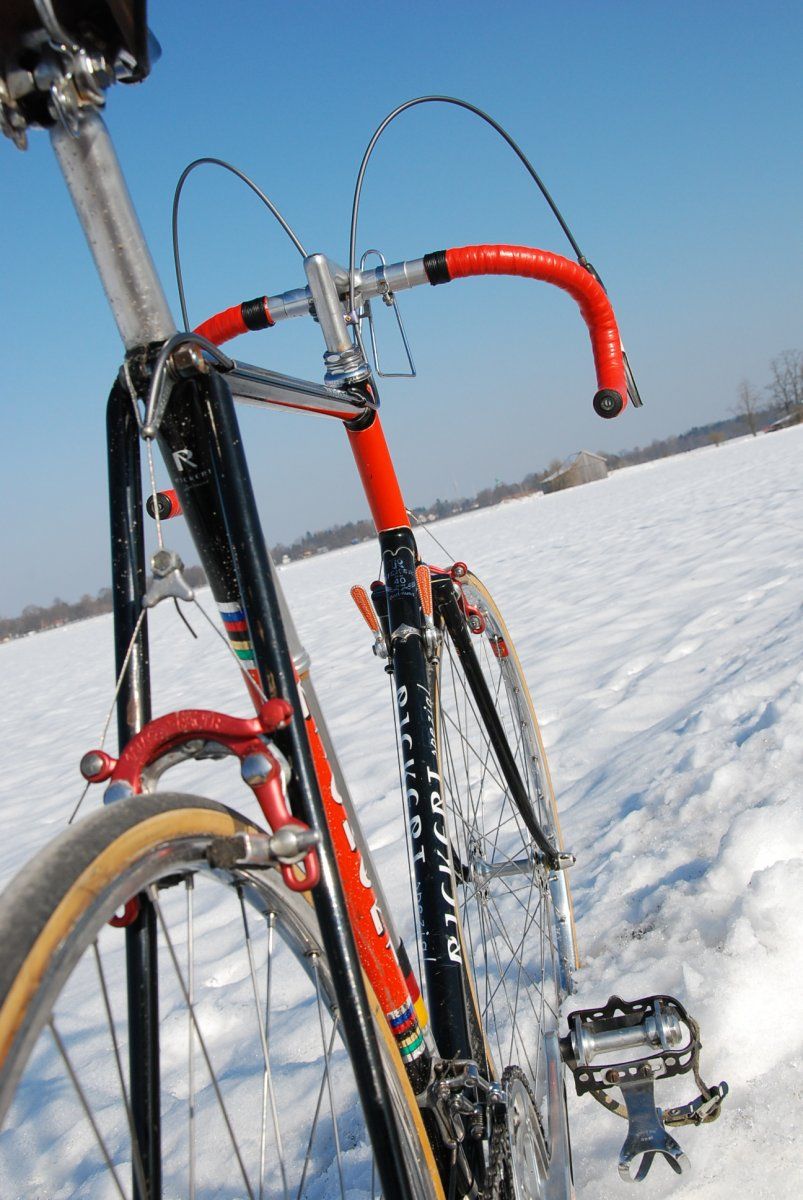

Die Sugino Kurbel mag ich. Was sind das für Bremsen ?
Die sehen ja irre lang aus. Funktioniert das ?
Was haste denn für die Langstrecke fürn Drahtgeläuf geflochten.
Mit GP 4 Season ist das ja die sichere Seite.

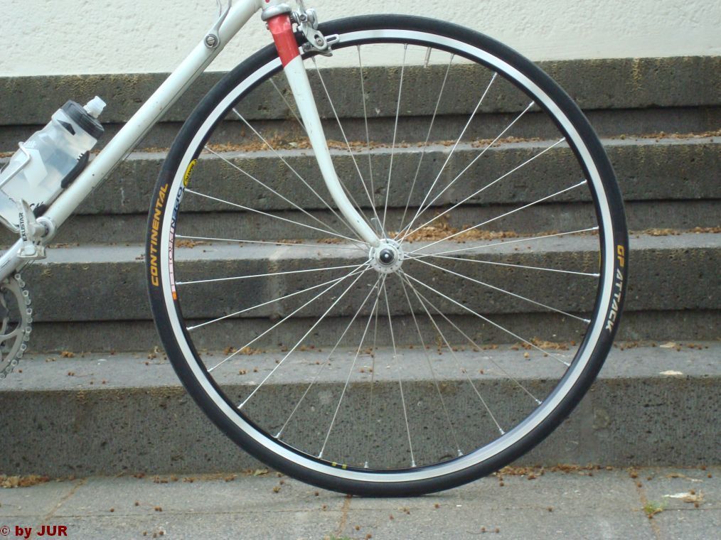

Heute nur eine kleine beseelte Runde...
...und dabei mal vornerum was neues ausprobiert...
28-Loch 1-fach ohne Unterkreuzung.
Da stellt sich die Frage nach verlöteten Kreuzungspunkten erst gar nicht.
Komplett mit Reifen Schläuchen etc. 1000g.
Nicht wirklich klassisch, läuft aber fein. Mavic-Pickerl müssen natürlich noch ab.
A propos, gibt es im Netz eine Anleitung zum Speichen verlöten?
Klar, wenn man nicht Restspeichen aufbrauchen tut. Außerdem radi(k)al hat doch jeder.
Ich bilde mir aber ein, die ganz leicht tangentiale Stellung der Speichen
sorgt für infinitesimal weniger Streß am Flansch.

Denkst Du, das bringt einen Vorteil?
Auf jeden Fall. Mir ist bei einer größeren Radveranstaltung eine Speiche gerissen, direkt hinter dem Gewinde. Sch.... Stelle, nach 1050 Km hatte ich aber keinen Bock mehr den Reifen runter, Speiche tauschen und dann mit der Minnipumpe aufpumpen. Also bin ich vorsichtig weitergefahren, 60 Km bis zum nächsten rep. Punkt, mit Gepäck und ich bin auch nicht grade leicht. Die Bremsen brauchte ich nicht mal aufmachen das Rad lief ohne Schlag, ich glaube kaum das dies ohne Verlötung der Speichen machbar ist.
