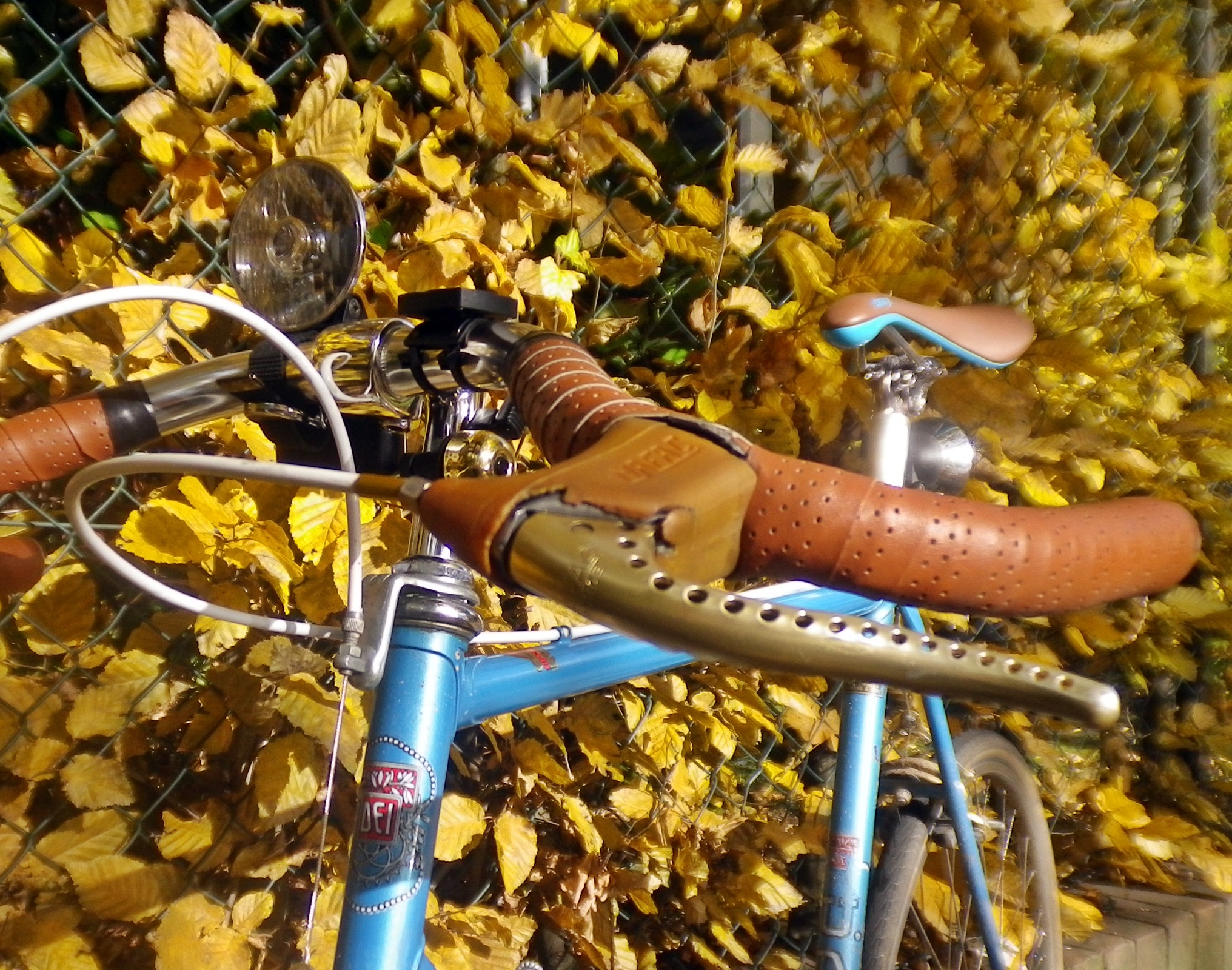

Unterwegs mit dem Umberto Dei, umgerüstet für den Herbst.
http://cyclyng.com/2015/10/25/kuenstliche-herbstsonne/
So die Schatten werden schon um die Mittagszeit länger und die Blätter bunter - der Herbst ist jetzt richtig da - und es herrscht eine ganz spezielle Atmosphäre, war heute wieder genussvolle 70km auf Radwegen und Nebenstrassen unterwegs. Das einzige was ich mir für diese Touren jetzt echt mal besorgen muss ist eine Glocke, die Spaziergänger (wenn sie dich dann mal wahrgenommen haben) unterschätzen die Geschwindigkeit des Rennrades auch wenn ich auf den Radwegen langsamer fahr als auf der Strasse.
