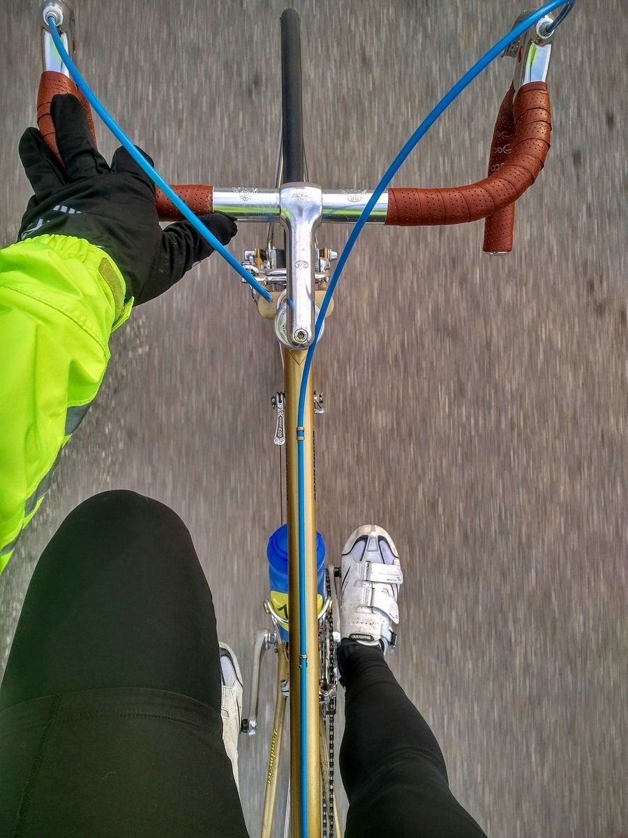

Nachdem es gestern ziemlich oft nass kam von oben, die Tage vorher zeitlich kaum bissl Luftschnappen zuließen, hab ich mir heut die Zeit einfach genommen und hab mich angezogen. Egal, wie frisch es ist, aber ich muss raus.. :)

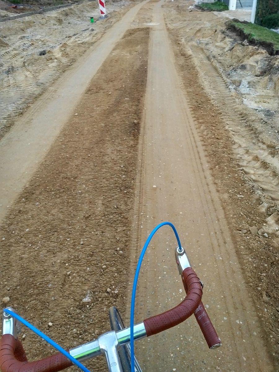

Anhang anzeigen 380862 Anhang anzeigen 380863 Anhang anzeigen 380864 Anhang anzeigen 380865

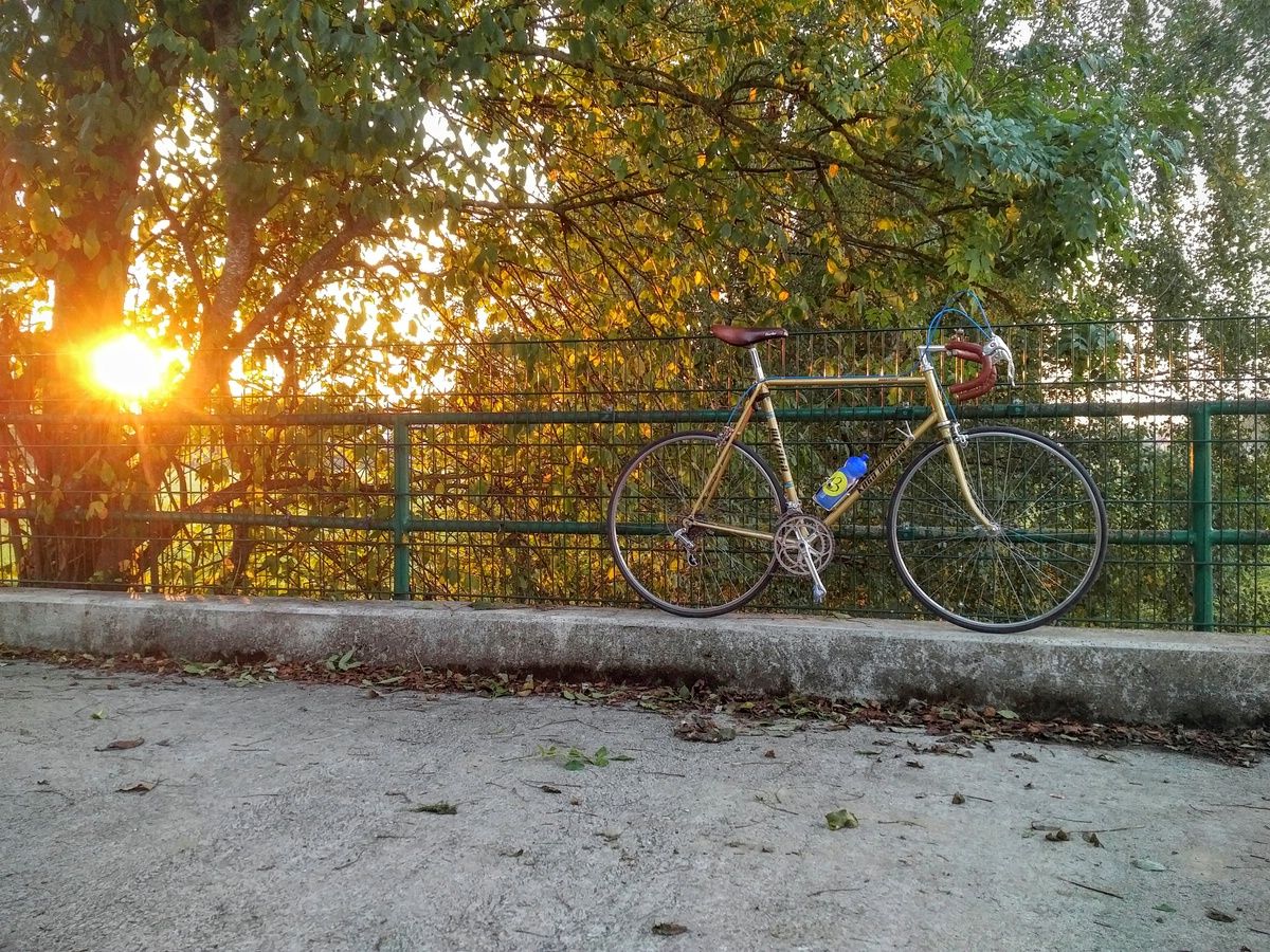

Wozu nach Gaiole fahren? :p

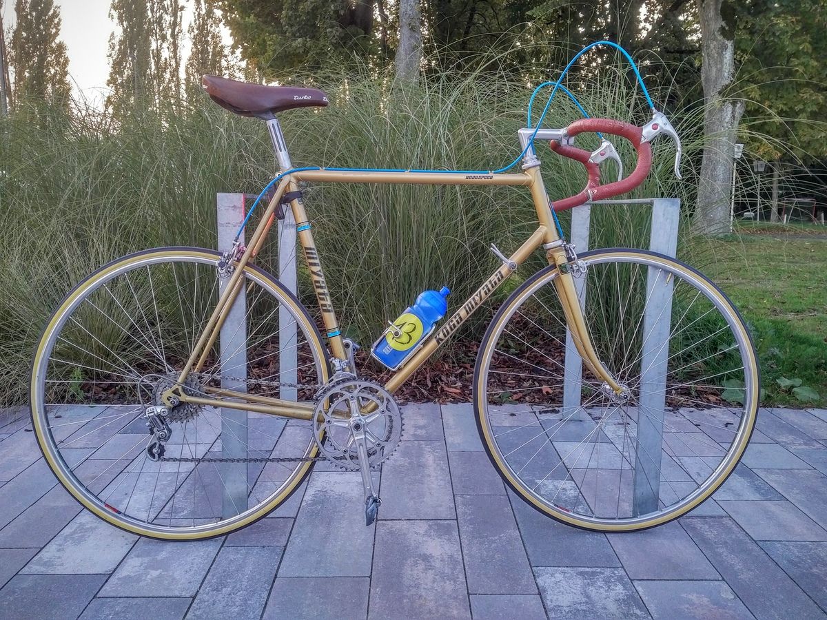

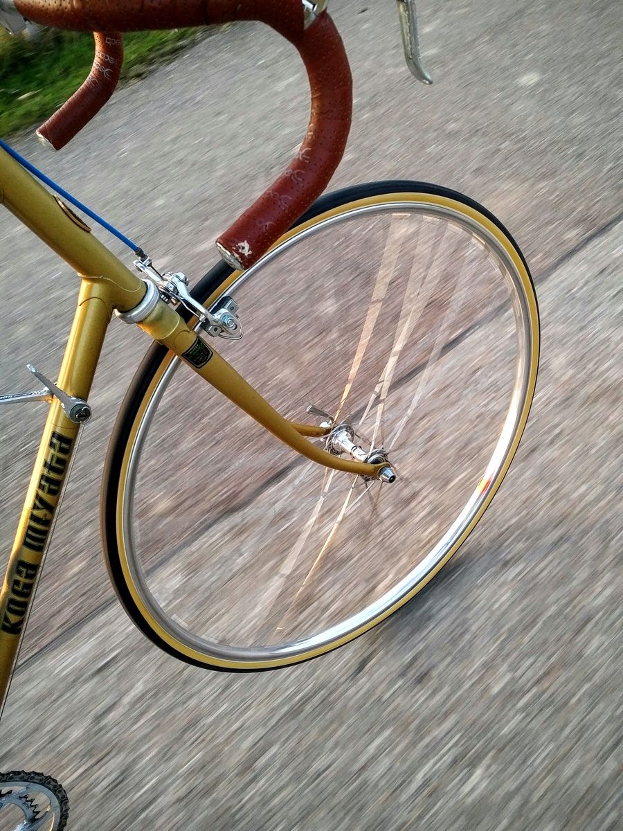

Leider ist mir beim "Austreten" das Rad auf den Lenker umgefallen. Jetzt brauch ich neues Lenkerband * * :crash:
Hab den Post eigentlich (fast) nur für den letzten Satz geliked.
Reifen * * sind schon andere gekauft, werde aber die bisherigen noch weiter herunterfahren. Griffgummis bleiben weg, neues Lenkerband * * wird bissl schwieriger. Schwarz ist mir einfach zu langweilig, aber mal schauen. Kommt vielleicht auch auf das richtige schwarz an.
Danke einbeiner, das Foto hattest du schonmal in diesem Zusammenhang gezeigt :D mir gefällts
Das Band ist doch noch nicht lange benutzt - das kann man doch vorsichtig abwickeln und nochmal benutzen.
Es gibt aber auch ein ganz aehnliches, etwas weniger honigbraun ohne Schriftzug von einem anderen Hersteller (Fizik?!).
Das Band ist leider gerissen beim Aufkommen am Boden. Somit nicht mehr zu gebrauchen.
Gefallen würde mir ein dunkleres Braun. Aber das ist jetzt hier zu offtopic.
Sorry ;)

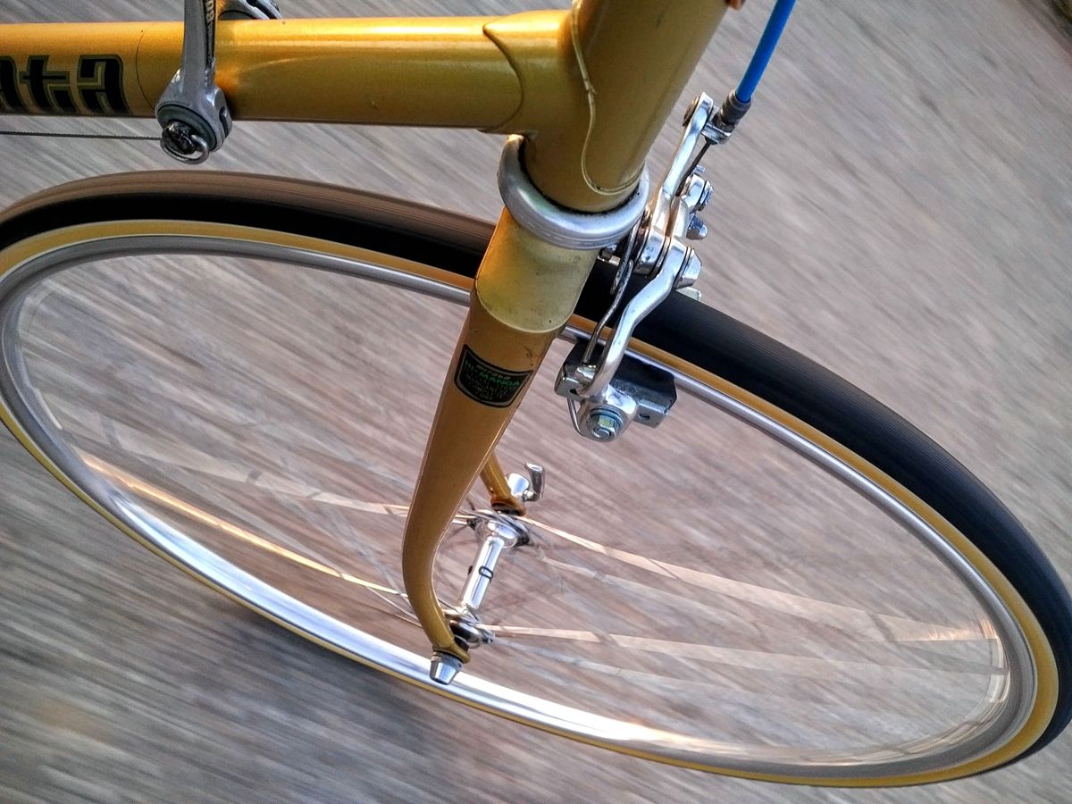

Wie angekündigt hab ich ja noch nen Satz neuer Mavic * * Felgen * * mit neuen Schlauchis liegen. Diesen hab ich heut mal ans Koga geschnallt und ja: mir gefällts sehr.
Lenkerband * * wird ein dunkleres Stoffband mit wahrscheinlich Schellacküberzug. Die Farbe soll eher richtung graubraun in dunkel gehen. Auf den Fotos, finde ich, kommt die momentane Farbe vom Deda eh nicht authentisch rüber..

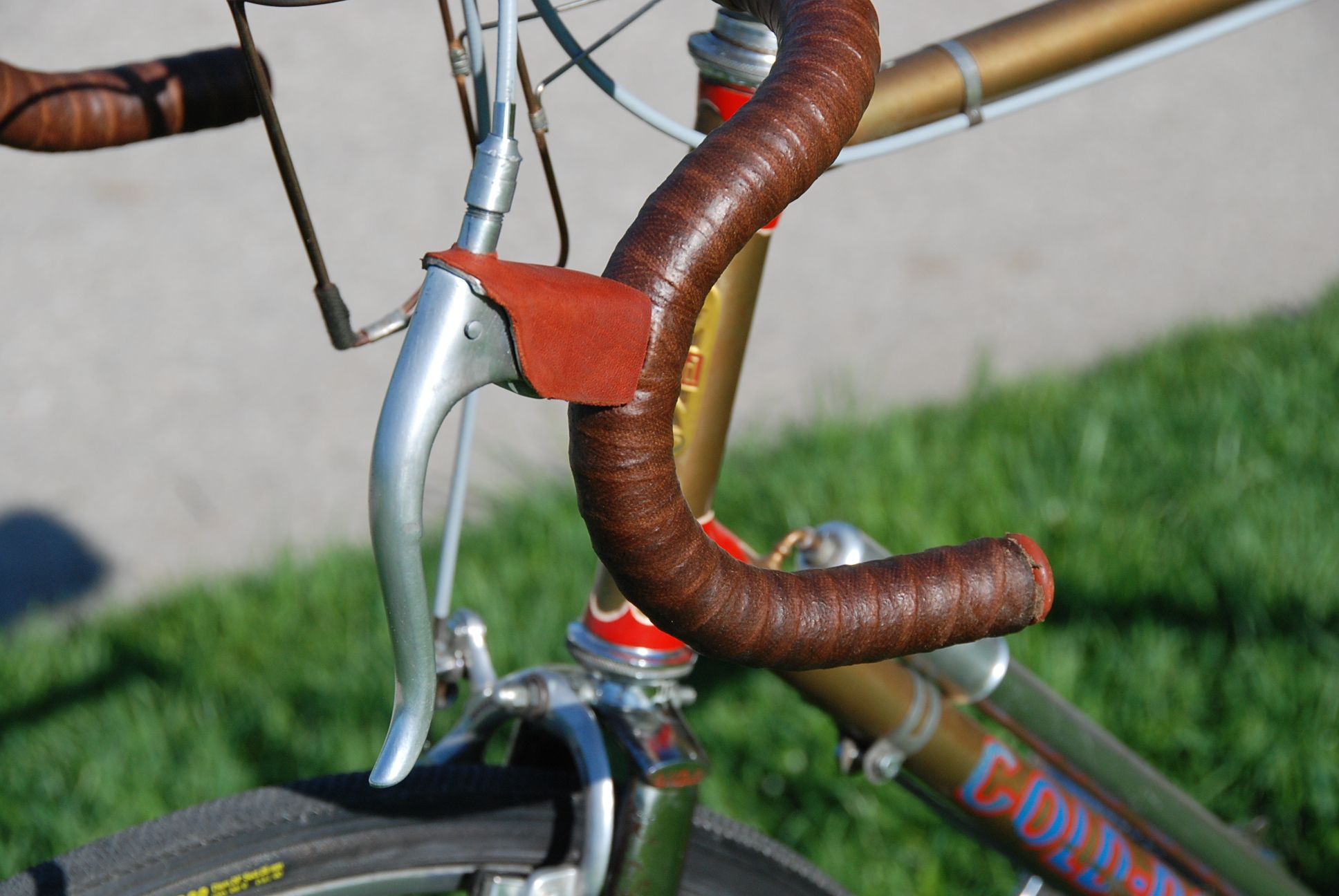

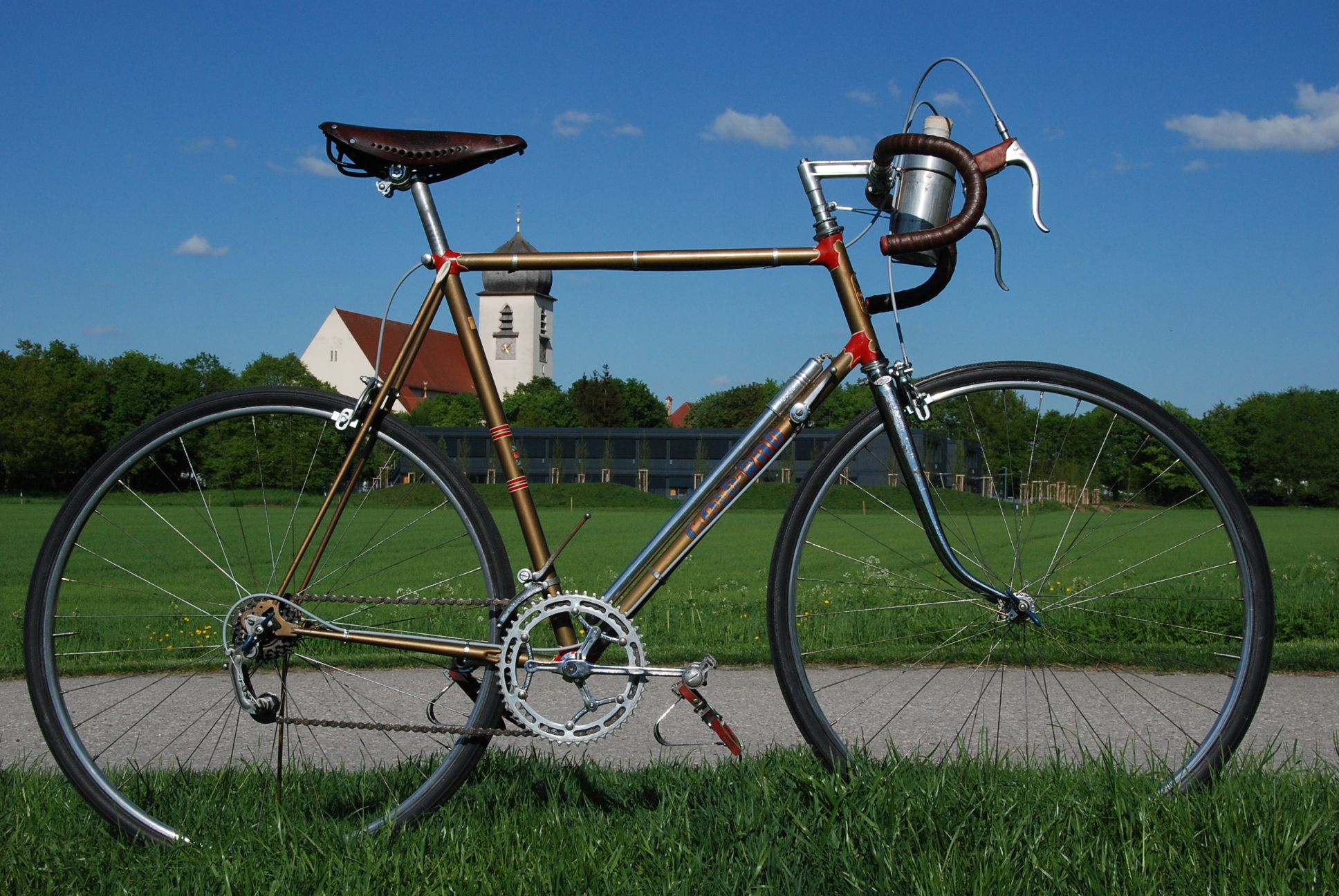

Anhang anzeigen 380992 Anhang anzeigen 380993 Anhang anzeigen 380994
Braunes Textilband und Lack drüber. sieht dann so aus.

Das würd mir für mein nächstes Projekt gut gefallen! Welchen Lack nimmt man da am besten und wie oft muss man das Band dann damit lackieren?
Grüsse
Roman
Ich wickle immer 2 Lagen Textilband, greift sich mit meinen großen Händen besser, der verwendete Lack ist uralt und war mal transparent, jetzt ist er vergilbt. Was für Lack kann weis ich nicht, da geht sicher alles. Mit Schellack habe ich Pech gehabt, ging bei mir nicht gut, deshalb bin ich auf Lack umgestiegen. Das Band wird zum Anfang 3x in kurzen Abständen, ca. 15 min, gestrichen, dann richtig durch trocknen lassen. Das dauert, dabei wird das Band rau, kann man jetzt je nach Wunsch schleifen. Dann noch einige Male streichen, da sich das Band jetzt nicht mehr vollsaugt trocknet es viel schneller.
Das Band hab ich nach den ersten schleifen ca. 7x gestrichen und ist ganz glatt, hat mir so gefallen, wenn man es etwas rauer lässt greift es sich besser.
