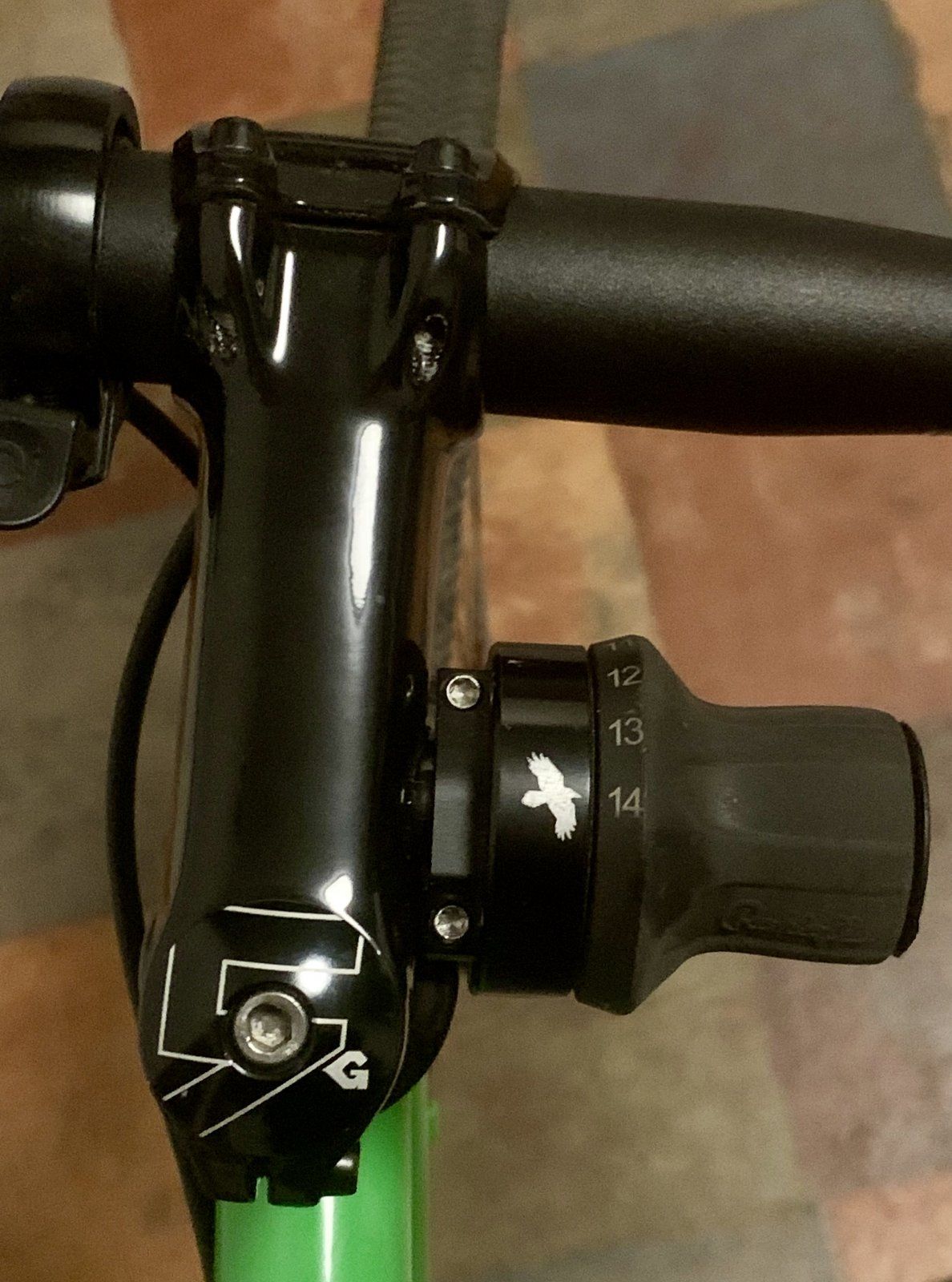

Was ist denn ein Speedlifter?

🤷‍♂️ Weiss ich nicht. Hab ich bei meinem gar nicht verbaut (und könnte ich eigentlich mal verkaufen, liegt hier nur rum):
Das ist beim Bullit (neben der Möglichkeit anderer Lenker) die einzige Grössenverstellung. Das ebenfalls tolle Ominum Cargo z.B. gibt es ja in verschiedenen Rahmengrössen.
Bei uns teilen sich das E-Bullit 3 Leute zwischen 1,76 und 1,84 - da hat noch keiner den Lifter angefasst.

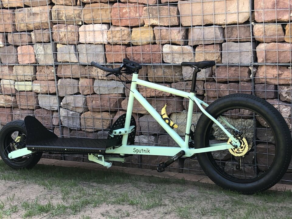

Selbst aufgebaut?
Unsereiner hat ganz langweilig geleast ...
Ja, Rahmenset in "raw" bestellt, vorher im Cargobike-forum schlau gelesen und mit einer Rohloff aufgebaut.
Größte Herausforderung war die Ladefläche aus Riffelblech zu bauen.
Hab keine Kantbank und musste mir was ausdenken.
Ich mach nachher mal ein Foto davon. dieses hier ist nicht so aussagekräftig:

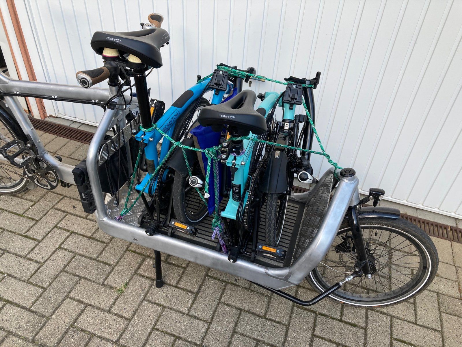

Immer wenn du Klappis transportierst, kann sich der Besuch die Füße nicht abtreten!?

Der Nachteil der Lenkerhöhenverstellungen ist ihre Bauhöhe. Egal, ob da Speedlifter, oder was anderes draufsteht, das ist ihnen alle gemein. In völlig abgesenktem Zustand bauen die Lenker dann schon so hoch, dass wohl kaum jemand das Bedürfnis hat, den Prügel noch weiter herauszuziehen.
Es sei denn, man möchte an warmen Tagen der Axelnässe entgegenwirken!
Ein in der Länge verschiebbarer Vorbau würde bei den one-size-fits-all Rädern meines erachtens mehr Sinn ergeben. Zumindest dann, wenn mehrere Personen verschiedener Bauhöhe das Rad nutzen sollen/können/wollen.
Och, sagen wir mal so, als gelernter Metallbauer mit Laseranlage, Kantbank und Pulverbeschichtungsanlage im Fundus, sollte ich das schon hinbekommen. Wenn nur mehr Zeit wäre.....
Ist gut beschrieben, besonderes Werkzeg etc. braucht man nicht. Schweissgerät halt ....
Ich habe Gottseidank 2 Fussmatten in meinem Besitz :D

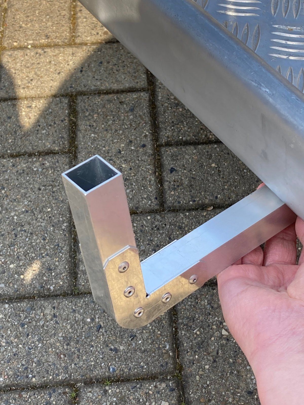

Zum Abspannen der Ladung habe ich mir solche Schlaufen gebaut. Die werden unterhalb der Ladefläche von einem Knebel gehalten und von oben mit einem Dübel mit Schraube gegen Rausrutschen nach unten gesichert. Damit bekomme ich Alles gut verzurrt und die weichen Schlaufen stören nicht bei größeren Gegenständen:

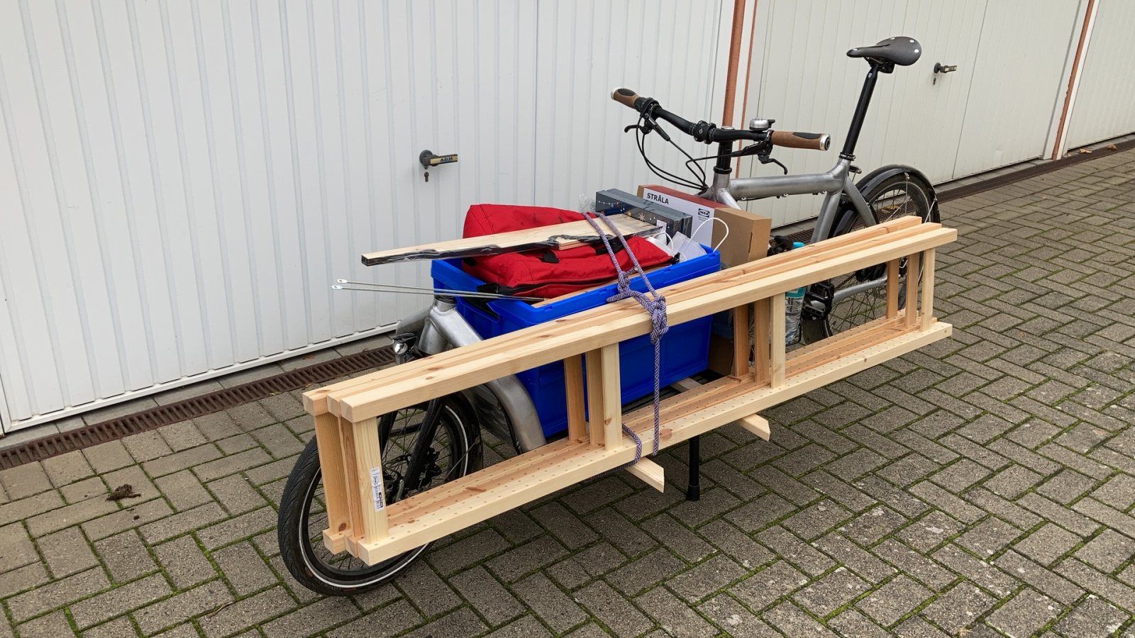

Was ich mir noch bauen möchte sind seitlich herausziehbare Ablagen um lange Gegenstände transportieren zu können. Bei mir sind die Möglichkeiten was Werkzeug und Werkstatt angeht leider eingeschränkt und so muss es halt mit Baumarktkram irgendwie gehen:
Bedarf für so etwas habe ich halt wirklich:
