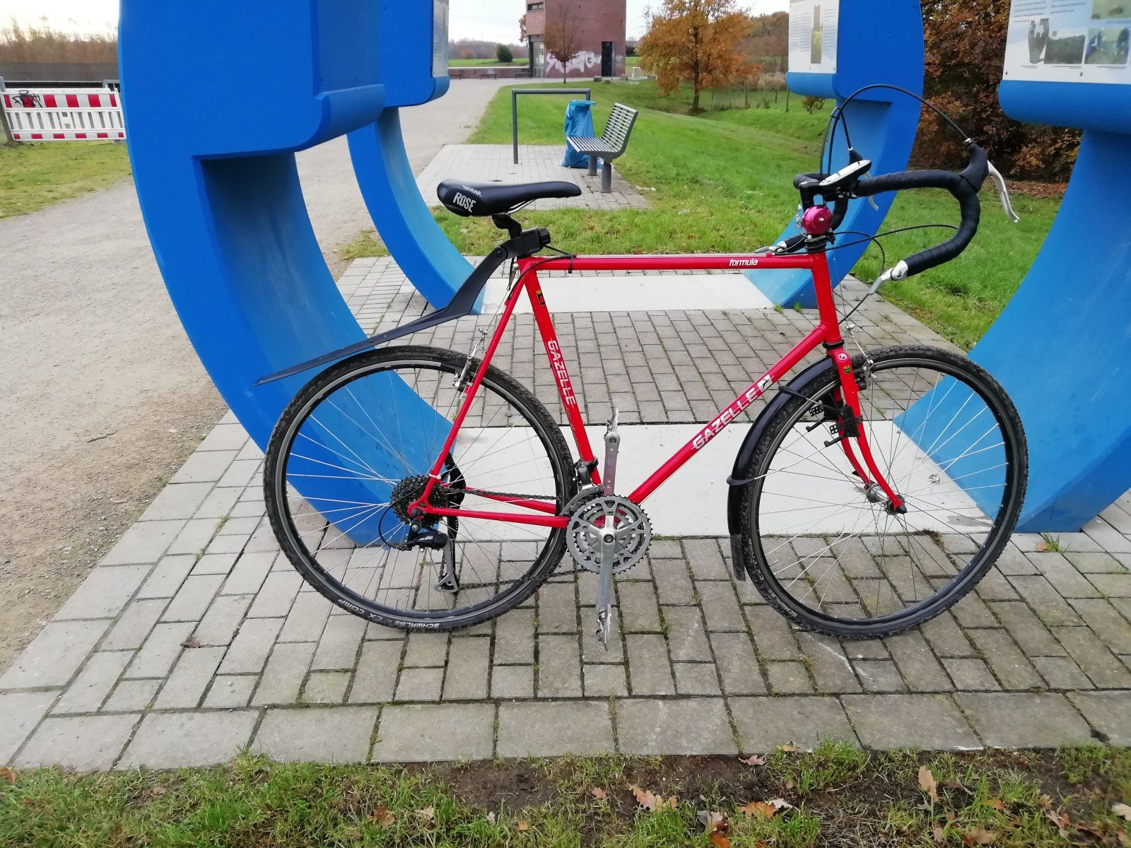

Gerade 38 km mit dem Crosser rund um Waltrop gefahren. Schöne Gravel CTF bei trockenem Wetter.
Weißt du grob, wieviele Teilnehmer es gab?
Im Februar gibt es m.W. in meiner Nähe in Günne auch eine CTF. Vielleicht fahre ich da mal mit, obwohl Winter und Radfahren für mich eigentlich nicht so gut zusammen passt.
Der Sattel sieht mir für deine Innenbeinlänge etwas niedrig aus.
Habe leider vergessen nach den Teilnehmern zu fragen. Der Sattel ist in der Tat zu niedrig. Habe glatt vergessen ihn höher zu stellen. Für mich ist Winter CTF Zeit.

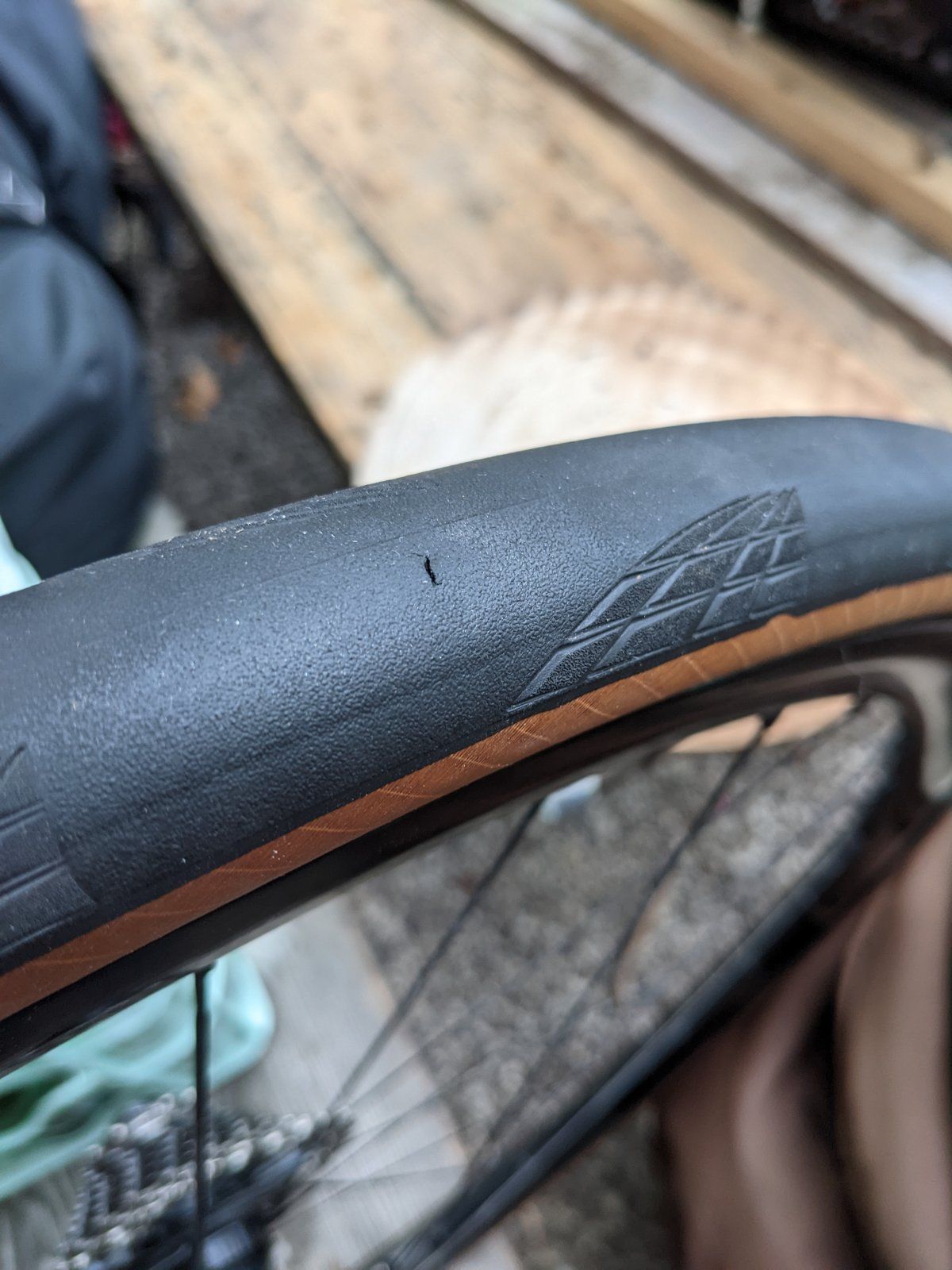

Das würde evtl auch meine 1. Tubeless Panne diese Woche erklären. Sehr kleiner Cut, beim Pumpen kam eher wenig Milch hoch und dann hörte man es auch schon wieder zischen und der Luftdruck wurde wieder geringer. Werde nun für den Winter Conti 4 Season mit Schlauch aufziehen und die teuren 5000 STR nur noch von März bis Oktober tubeless fahren.
Solche Stories lassen mich auch immer wieder zweifeln an dem tubeless Kram. Hab aber mittlerweile drei Laufradsätze tubeless aufgebaut und will davon eigtl nicht weg. Daher danke für den Bericht aus erster Hand @Bianchi-Hilde. Zur Zeit nutz ich noch die Finish Line Dichtmilch, werde dann aber beim nächsten mal die stans testen.
Diesen cut hier
Habe ich einen Tag bevor ich beim Münsterland Giro mit gefahren bin entdeckt. Hab's Mal drauf abgelegt und keinen Schlauch rein gemacht. Hat gehalten. Es tritt aber nach wie vor minimal Flüssigkeit aus. Auch heute noch. Keine Ahnung was das soll. ist fast nur äußerlich. Von innen sieht man kaum was.
Diesen cut hier

Interessant. Als ich mir letzten Winter bei Kälte um den Gefrierpunkt und Schneematsch einen Cut (ca 2 mm) in den TL-Reifen gefahren hatte und der ums Verrecken nicht abdichten wollte, war selbiges Mittelchen involviert. Salami hatte ich gar keine dabei, musste letztlich einen Schlauch einziehen. Da im Reifen noch reichlich Dichtmilch war, bedeutete das eine Sauerei epischen Ausmaßes, eine Erfahrung, die mich auf den restlichen 20 Kilometer Nachhauseweg doch recht nachdenklich werden ließ 😅 ... Die Konsequenz war, dass ich dann nach wenigen Monaten vom Tubeless-Fahren schon wieder Abstand genommen habe. Meine laienhafte Vermutung war damals, dass bei Kälte/Nässe die Milch nicht so willig gerinnt?
Es war auf jeden Fall nass, kalt aber nicht so sehr. 9° C laut den Apothekenthermometern unterwegs.
Ich habe mir meinen Reifen nun mal von innen angesehen. Das Loch ist innen deutlich größer, ca. 4 mm lang und 1 m breit. Aber auch hier weiß ich nicht, ob der Schaden vom Steinchen war oder durch meine Salami-Aktion noch vergrößert wurde. Ich nehme aber letzteres an, da das wirklich kein großer Stein war...
Im Reifen war keine flüssige Milch mehr. Auf der Laufflächeninnenseite klebte aber umlaufend viel Latex von einer schlammigen Konsistenz.
Ich habe jetzt mal einen Flicken von innen auf das Loch geklebt und von außen den Schnitt mit Sekundenkleber zugemacht.
Ob das geholfen hat weiß ich noch nicht, ich bekomme den Reifen ohne Werkstatt nicht wieder aufs Felgenhorn :rolleyes: Meine Pumpe hat da zu wenig Wumms und ich brauche einen Kompressor.
