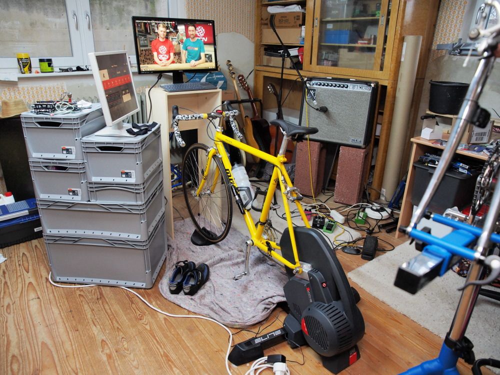

Jetzt wird aus einem "Mist-Wetter-Tag" ein "Youngtimer-Tag"
(97er Müsing Mares mit DA7410 auf Elite Direto)
