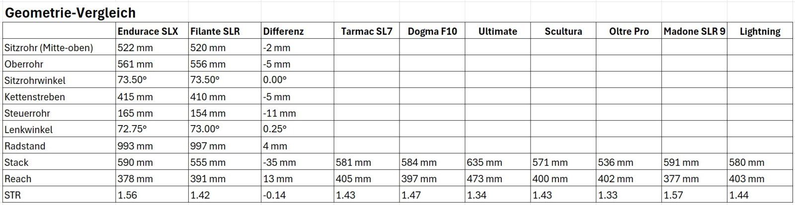

Finde ich auch nicht. Das Filante ist ist minimal kürzer, aber natürlich ist der STR ist beim Endurace - naturgemäss - höher. Ich hab mir mal die Mühe gemacht, den STR bei den wichtigsten Race-Modelle auszurechnen (RH 56-58). Der Durchschnittswert liegt bei 1.43 - das Filante befindet sich exakt dort. Natürlich ist das ist sportlich-gestreckt, aber das bin ich mir von meinem alten De Rosa durchaus gewohnt.

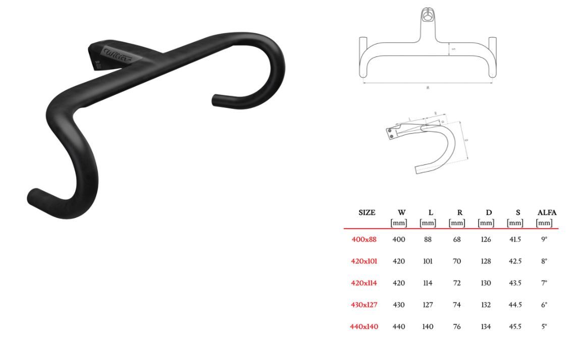

Bezüglich Geometrie weiss ich, was ich zu erwarten habe und denke, dass ich damit zurecht kommen werde. Eine letzte Unsicherheit habe ich bzgl. des integrierten Cockpits, das in 5 Grössen bestellbar ist. Meine Schulterbreite beträgt 46cm, aber ich denke nicht, dass ich so einen breiten Lenker brauche bzw. heute überhaupt noch solche Breiten verbaut werden. Ist es richtig, dass bei modernen Racebikes die Lenkerbreite für die Mainstream-Grössen M/L normalerweise 420mm beträgt? Oder ist das Quatsch? Evtl. könnte ich mir auch 430mm vorstellen (siehe angehängte Tabelle), aber dann wird auch der Vorbau entsprechend länger.
Was meint ihr?

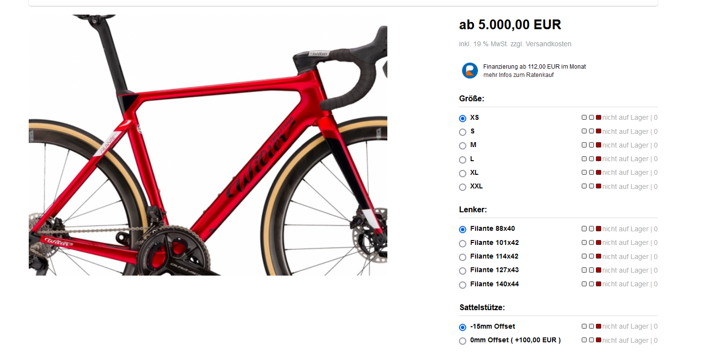

Guck mal hier: https://r2-bike.com/WILIER-Rahmenset-Road-Filante-SLR-Disc-velvet-red
Hier siehst du , was der Standard ist. Bei Wilier kann man aber normalerweise auch andere Kombinationen bestellen (anders wie zB bei bianchi), musst du aber vorher mit dem Verkäufer besprechen, wenn es auf der Seite nicht aktiv angeboten wird.
Bei Jedi-Sports zB kannst du das bei Kauf wählen.
Genauso wie Rahmen-Geo und Rahmen-Höhe ist auch die Lenkerbreite und Vorbaulänge sehr individuell. Ich habe eine Schulterbreite von 42cm und fahre einen 44cm breiten Lenker und fühle mich wohl dabei. Mein Vorgängerrad hatte einen 42cm Lenker und da habe ich mich wie in einer Zwangsjacke eingezwängt gefühlt. Wenn aber die Aerodynamik im Vordergrund steht, dann kannst du auch einen 40er Lenker wählen und zusätzlich die Hoods eindrehen.
