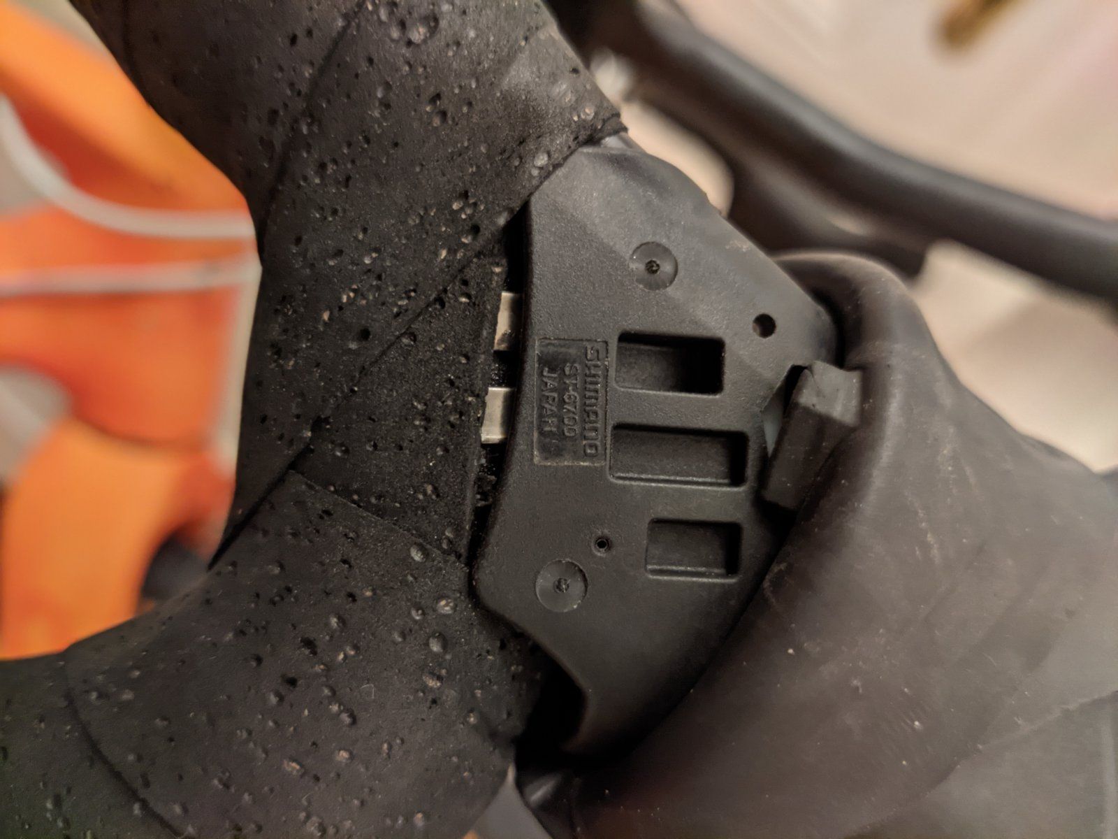

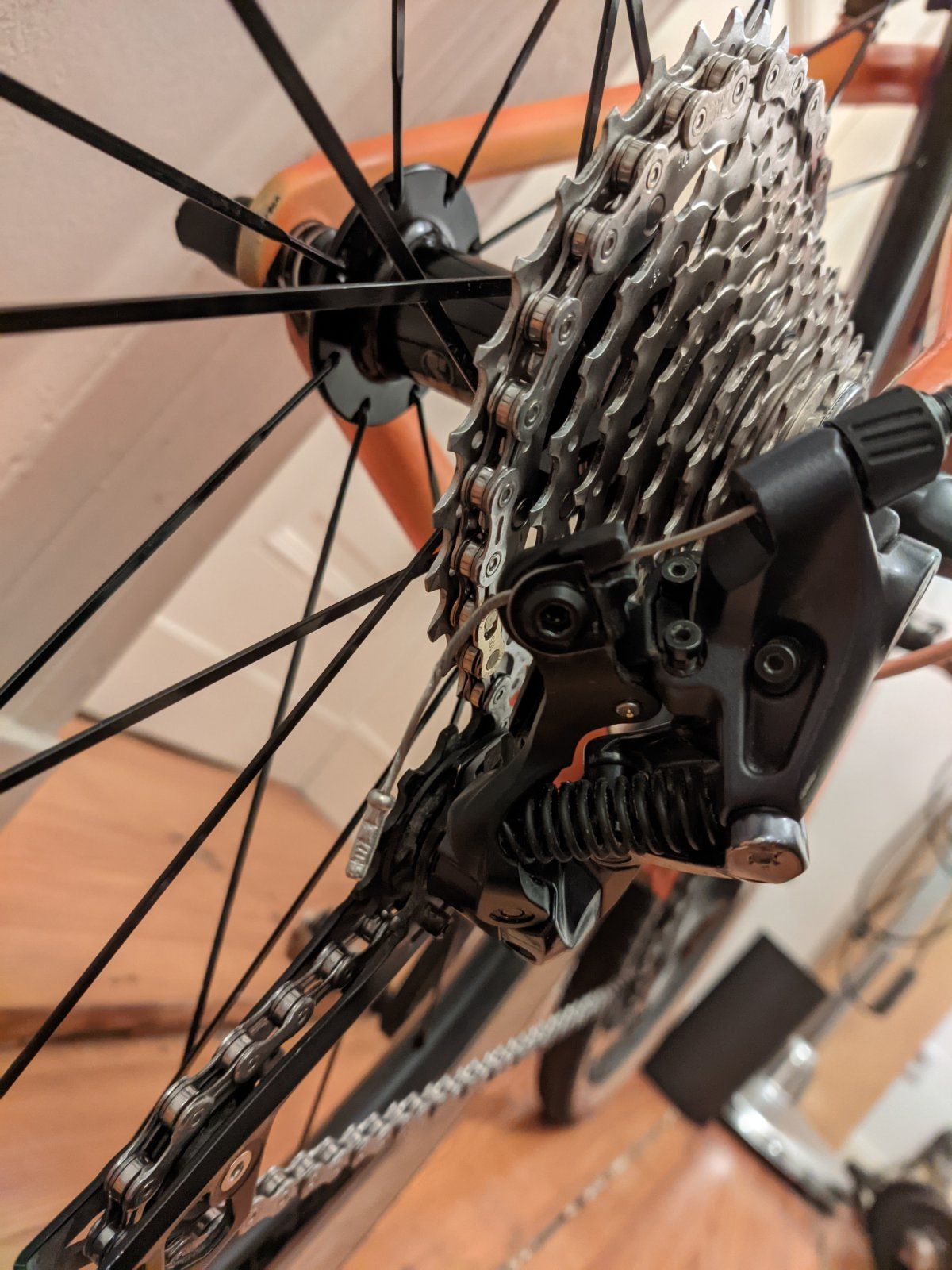

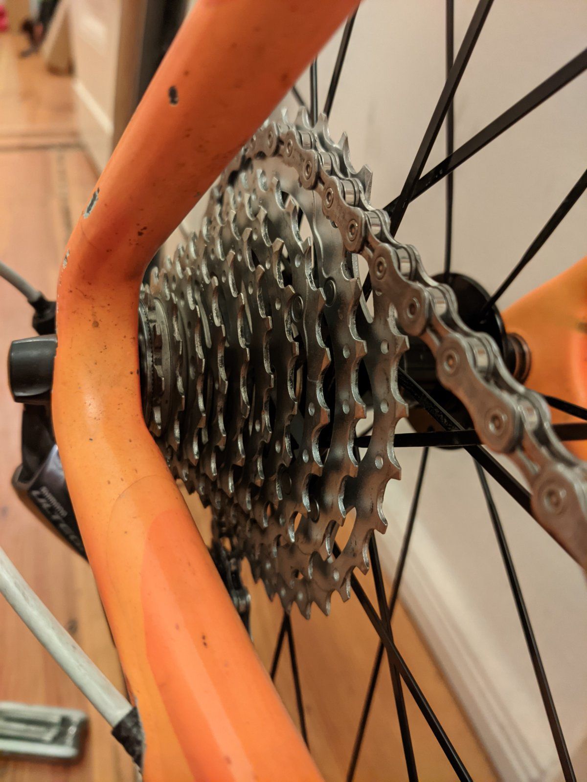

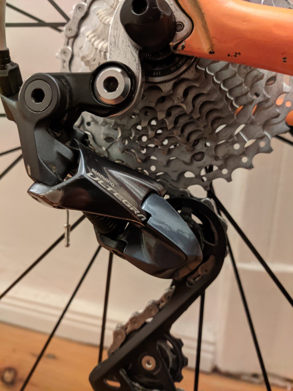

Ich bräuchte echt Hilfe bei einem seltsamen Schaltwerk, Schalthebel Problem:
Egal wie ich mein Schaltwerk einstelle, entweder kommt es nicht am oberen oder unteren Ende an! Begrenzungsschrauben sind eingestellt aber ich kann die Zugspannung nur so einstellen, dass Schaltwerk nur entweder ganz oben oder ganz unten ankommt. Erhöhe ich die Spannung, kann ich den niedrigsten Gang erreichen aber den höchsten nicht mehr, verringere ich die Spannung, komme ich aufs elfer Ritzel aber nicht mehr auf den niedrigsten Gang...
Ich bin echt überfragt, muss ja iwie am Schalthebel liegen oder? Ich vermute eine Inkompatibilität unter den Komponenten, obwohl wirklich alles 10 fach und von Shimano ist!
Hier die Verbauten Teile:
  • ST-6700 Ultegra Schalthebel 10 fach
  • RD-R8000 Ultegra Schaltwerk 10/11 fach
  • CS-HG81 11-34 Kassette
Hat jemand Ideen? Ich wäre wirklich dankbar, wenn jemand mir helfen könnte und für alle Anregungen offen! :)
Was ich schon probiert habe:
  • Schaltauge geprüft, dass es auch ja nicht verbogen ist
  • alles gründlich gereinigt (sogar den Schalthebel von Innen!)
  • Schaltzug am Schaltwerk auf zwei verschiedene weisen eingefedelt
  • und natürlich Begrenzungsschraube und diese B-Schraube (? die die Distanz zwischen Umlenkrolle und Ritzel bestimmt) eingestellt
Ich habe die Teile gebraucht/neu Zusammen gekauft, deshalb der Mix.
Wie gesagt, wer was weiß oder auch nur Ideen hat, schreibt gerne! Ich bin echt überfragt und dabkbar für jeden Tipp von euch!!!

What?! Ja leck mich fett, wieso das denn nicht? Ich dachte immer, Schaltwerke wären doof und die Schalthebel würden die ganze Arbeit machen!
Alles eine Frage des Übersetzungsverhältnisses. Theoretische dürfte das Schaltwerk so die meisten Gänge nicht richtig treffen.
Tja, das ging mir mal genauso. Ich hab auch ein halbes Jahr an der Einstellung getüftelt bis ich herausbekam, dass das nicht geht. Und Ultegra 10x in neu zu bekommen ist bei den Händlern mittlerweile weitgehend 'schwierig'. Ich bin dann aufs 105er gewechselt, das gab und gibt es nach wie vor.
Ja, ea schaltet auch, zusätzlich zu den oben genannten Problemen, ziemlich unsauber, das stimmt... was ja eigentlich für Ultegra untypisch ist...
Technisch verstehe ich das immer noch nicht so richtig, weil n Schaltwerk ja für sich genommen Stufenlos ist aber ok, da weiß ich wohl einfach zu wenig drüber. Schräg ist nur, dass ich die beiden Teile, das 8000er Schaltwerk und den 6700 Hebel, an ein und dem selben Rad montiert, gekauft habe...
Ach scheiße echt? Das ist ja ärgerlich! Aber auch dir danke, dass du bescheid gegeben hast!
Mein erster Gedanke war jetzt, ich hole mir ein Ultegra Schaltwerk aus der 6700er Generation, das passt bestimmt, ist halt nicht mehr sooo auf dem neusten Stand. Oder, denkst du, lieber ein neueres holen und auf Ultegra verzichten?
Der Weg den der Zug zurück legt, passt halt nicht zum Schaltwerk. Das Schaltwerk ist auch im Endeffekt auch ein Hebel. Je nachdem wie soll du daran ziehst, verändert sich die Position über den Ritzeln. Und dieser Hebel ist bei 10 Fach und 11 Fach Jahr unterschiedlich.
