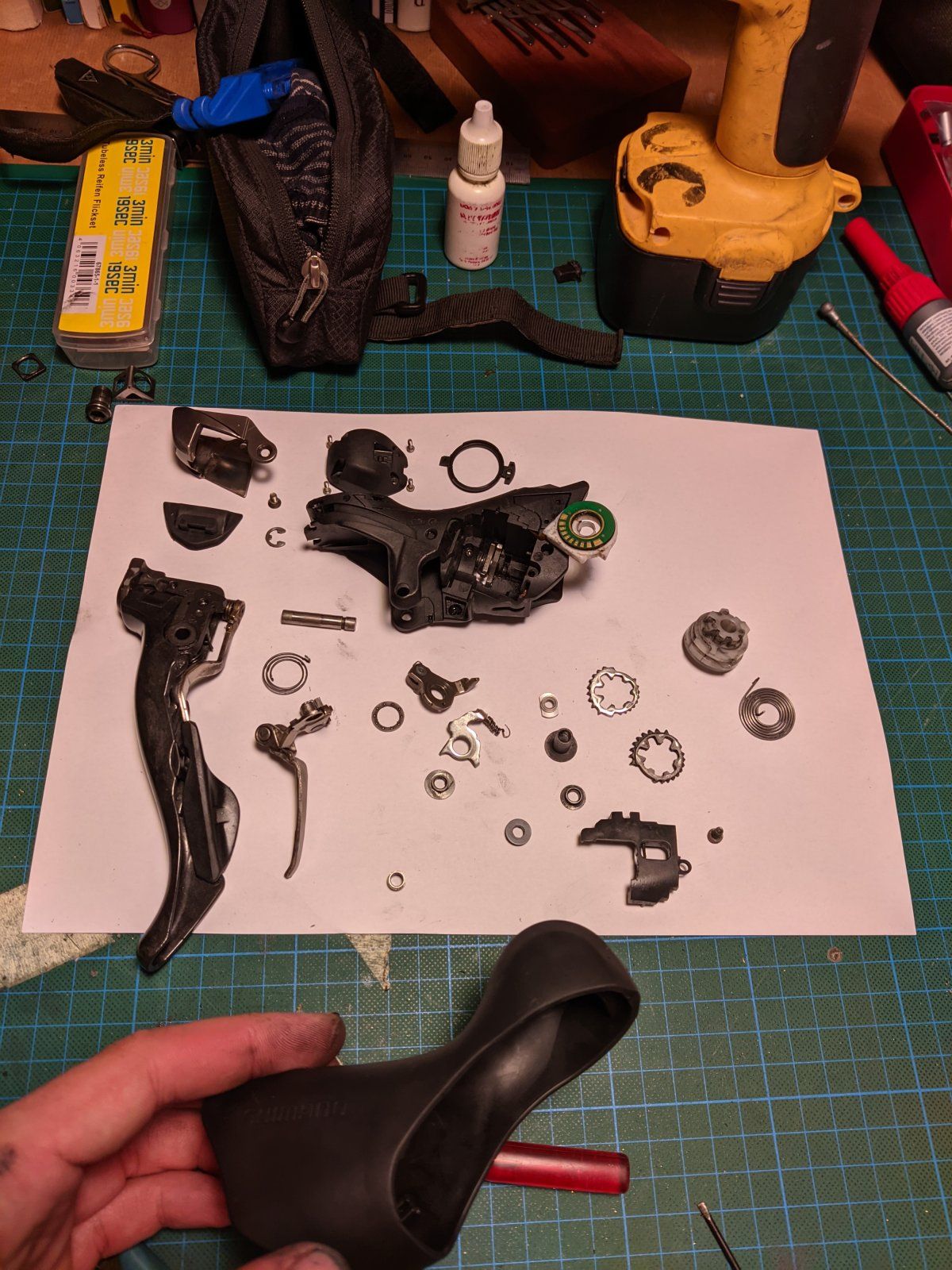

Habt ihr damals versucht, den hebel mal auf zu machen? Bei diesem schönen Rad, mit dem ich hier gerade beschäftigt bin, hatte ich ein ähnliches Problem. Kurz nach dem gebraucht kauf hat der Schalthebel den geisf aufgegeben. Ich dachte, bevor ich mir ein teures Ersatzteil hole, schraub ich den auf und diehe da, es war nur eine kleine Ruckholfeder gerissen! Das konnte ich fixen indem ich einen neuen Haken geformt habe, alles schön geschmiert, zusammen gebaut hnd seit dem laufts wieder ;)

die kleine Feder, von der ich sprach, in der mitte an dem silbernen Teil
Anhang anzeigen 1146233die kleine Feder, von der ich sprach, in der mitte an dem silbernen Teil
Ja.. ich hab den Hebel noch da. Die zwei Klötzchen die oben im Hebel beim schalten gegeneinander drücken sollten, haben sich nicht mehr berührt. Sag bloß du hast den Schalthebel wieder zusammen bekommen :eek:.

Ich bin auch kein Experte aber ich hab ihn wie gesagt wieder zum Laufen bekommen! Nichts, was ein gutes Youtube Tutorial nicht löen könnte ;)
