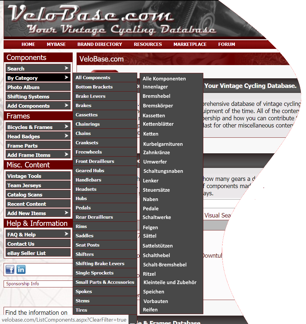

Hier noch was zum Anschauen:
Auf der Seite nach unten scrollen. (Seitlich geht es - alphabetisch geordnet - rechts und links zu weiteren Herstellern.)
Diese Website ist auf Italienisch, aber die Bilder kann man sich auch ohne Sprachkenntnisse anschauen :)
Für Übersetzungen kann man ja die Texte in Google-Übersetzer oder DeepL copy&past_en.
Und hier für umfassendere Recherchen nach Rennrad-Komponenten aller Herren Länder:
Diese Website ist auf Englisch, aber Campagnolo heißt auch auf Englisch Campagnolo (abgekürzt Campy, während im deutschen Sprachraum die Abkürzung Campa gebräuchlich ist.)
Hier schon mal eine Vorschau mit einem Vokabeltrainer Englisch -> Deutsch, den ich mit Bildbearbeitung rein editiert habe:

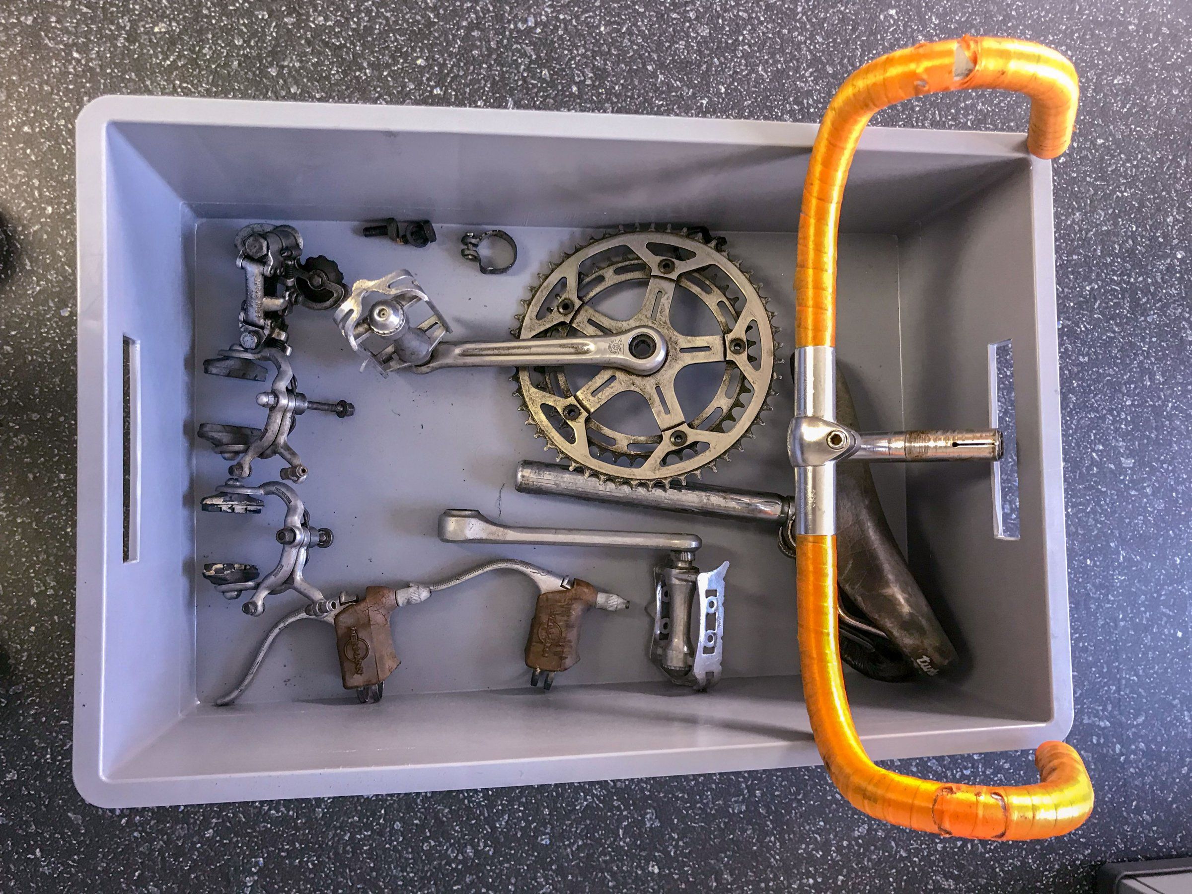

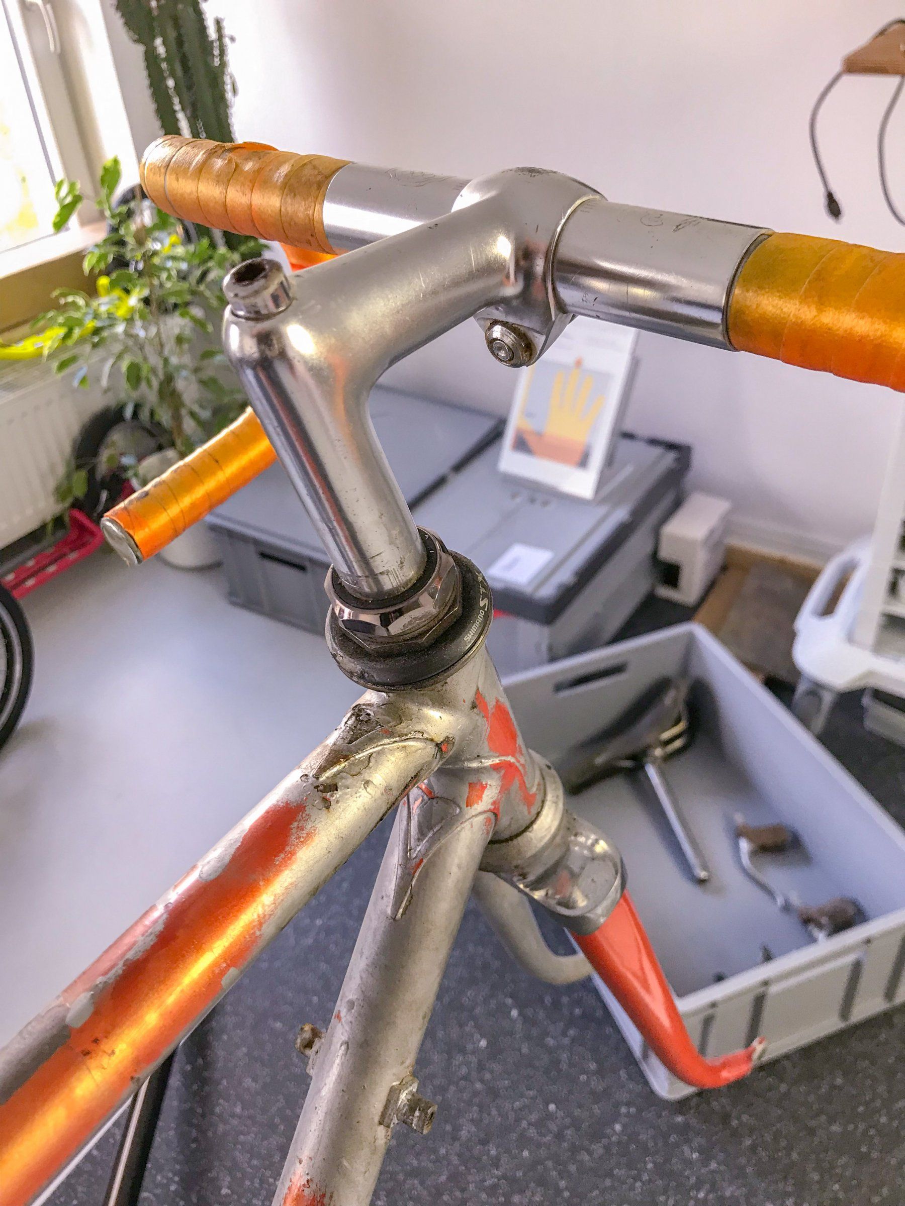

Update:
Ich habe heute mal den Rahmen an verschiedenen Stellen mit Azeton gereinigt. Und siehe da er ist tatsächlich Orange ;D.
Aber leider gibt es zu viele stellen die nicht mehr schön sind. Decals wurden wohl schon früher entfernt. Das passende Set dafür habe ich noch nicht online gefunden. Vllt gibt es ja irgendwo eine Firma die mir die passenden Decals fertigt. Der vordere Aufkleber ist mit Chromuntergrund, im Netzt finde ich nur die mit Goldenem Untergrund.
Nach dem reinigen des Rahmens habe ich mich ans zerlegen gemacht. Unglaublich fest gegammelt ;D aber ich habe es geschafft.
Das Tretlager muss nun noch raus. Aber für heute ist erst einmal Schluss.

Update:
Unter dem Begriff "Decals vicini" wird dir geholfen:daumen:
Schau mal hier z.B.
https://www.ebay.de/itm/Vicini-Bicy...3d3f8e3ac0:g:Q3oAAOSwXXxZUir6&redirect=mobile
Und was das Tretlager Betrifft, da würde ich an der Verschraubung auf beiden Seiten über Nacht WD40 einwirken lassen. Hast du das richtige Werkzeug dafür?

Wenn es ein Italienisches [ITA 36 × 24 tpi] Innenlager ist - wovon auszugehen ist - dann hat es auf beiden Seiten Rechtsgewinde; also Aufschrauben jeweils links herum.
Falls es ein BSA-Innenlager [BSA 1,370" x 24 tpi] ist, dann wäre rechts ein Linksgewinde und links ein Rechtsgewinde.

Meine beiden Vicinis haben ital. Innenlager. Ich gehe mal schwer davon aus, dass seines auch ital. hat.
moin
schönes rad..
ich würde mir das mir dem neulack aber nochmal überlegen
(falls du das silber einigermassen auch am rest des rahmens runterbekommst)
der original lack sieht für mich erstmal nicht so arg schlimm aus
(allerdings auch etwas schwer zu beurteilen anhand der bilder)
die patina passt auch zur geschichte des rades und man kann mit
konservieren /polieren auch einiges bewirken..:rolleyes:

Was mir noch einfällt, Steuersatz ist nicht original, was kann man da nehmen ?
Und das Tretlager wackelt, also hat Spiel. Aber da kann ich ja schauen was es ist , wenn ich’s draußen habe.
Diese Weinmann Gummis an den bremsgriffen —gibt es da Ersatz? Habe noch nichts gefunden.
Wenn du den Steuersatz austauschen möchtest und bei der Gangschaltung bei Campagnolo bleibst, würde ich auch einen Campa Steuersatz nehmen, wird immer wieder hier im Forum für vernünftiges Geld angeboten. Das Tretlager gehört wahrscheinlich nur eingestellt, aber genaueres weisst du erst wenn du reinsiehst.
