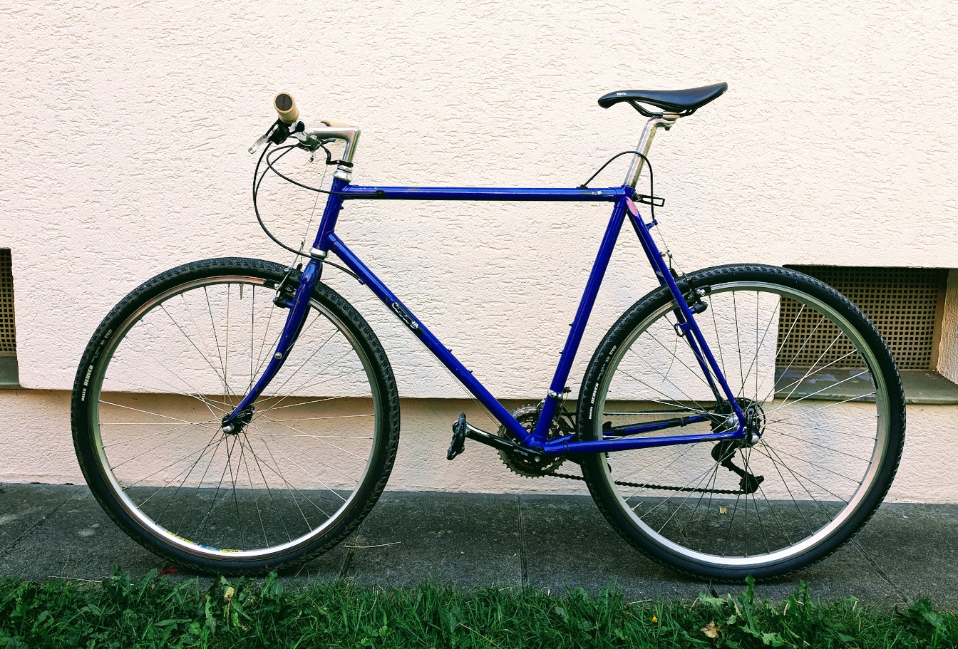

OK, dank euch. Hab jetzt entschieden, die Deore dranzulassen und einen Flatbar-Youngtimer draus zu machen. Hab ja auch eigentlich genug Gravelbikes :)
Hier das vorläufige Ergebnis. Hab jetzt irgendwo im englischsprachigen Netz gelesen, dass Shimano 9fach-Road/MTB Komponenten kompatibel sein sollen. Heißt: ich könnte eine MTB Kurbel mit 73mm Gehäusebreite nutzen und diese mit STI ansteuern. Weiß jemand mehr dazu? Ansonsten lass ich den Hobel, wie er ist. So als Citybike-Klassiker.
