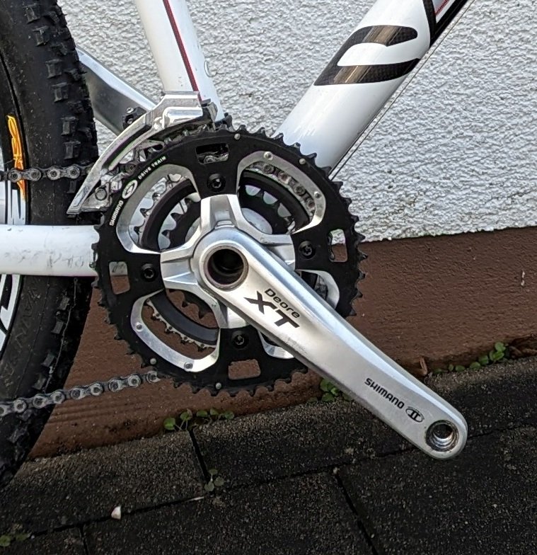

Nächste Frage, da ja jetzt die Kurbel hinüber ist: kann ich eine Cues HT2 Kurbel für 9/10/11 fach nehmen und mit 8 fach Kette fahren? Würde ungerne wieder ein Vierkantlager einbauen.
ja, Wahnsinn, die silberne XTR m900 sieht natürlich lecker aus! Fast ein bisschen "drüber" für das alte Rad, aber ich hab mich da jetzt irgendwie irrational "festgebissen". Vielleicht kennt ja der/die eine oder andere ...
Wenn du nur 1x fahren willst, kannst du auch eine Non-Boost MTB Kurbel am Gravel fahren. Weil ich es gerade zur Hand hatte, fahre ich aktuell eine 12-fach SLX Kubel an einem 68mm Tretlager Gehäuse mit 5mm Spacern und 11-fach GRX Schaltwerk. Q-Faktor ist halt weiter und man muss mit den Spacern etwas spielen wegen der Kettenlinie, aber schaltet einwandfrei.
Vielen Dank, aber das Rad soll wieder klassisch aufgebaut werden, also mit Flatbar und MTB-Schaltung. Idealerweise suche ich also genau die Kurbel, die verbaut war, nämlich eine Deore LX 567.

Noch eine Frage: der Umwerfer aus der 3 x 8 Gruppe (FD-M567) müsste doch funktioneren, wenn ich eine 9fach XT HT2 Kurbel einbaue, oder? Kettenlinie ist dann 50; wie sie vorher war kann ich leider nicht feststellen, gehe aber davon aus, dass es da keinen Unterschied gibt.
