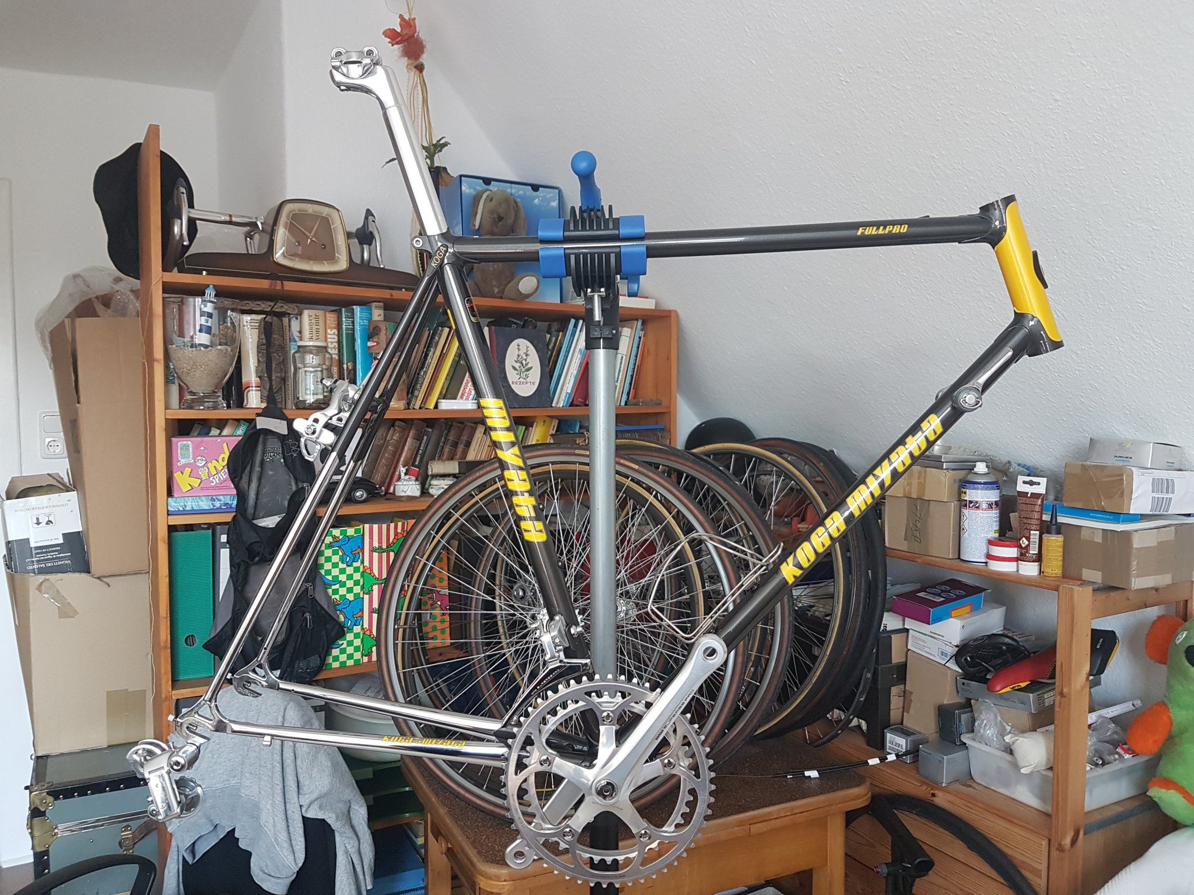

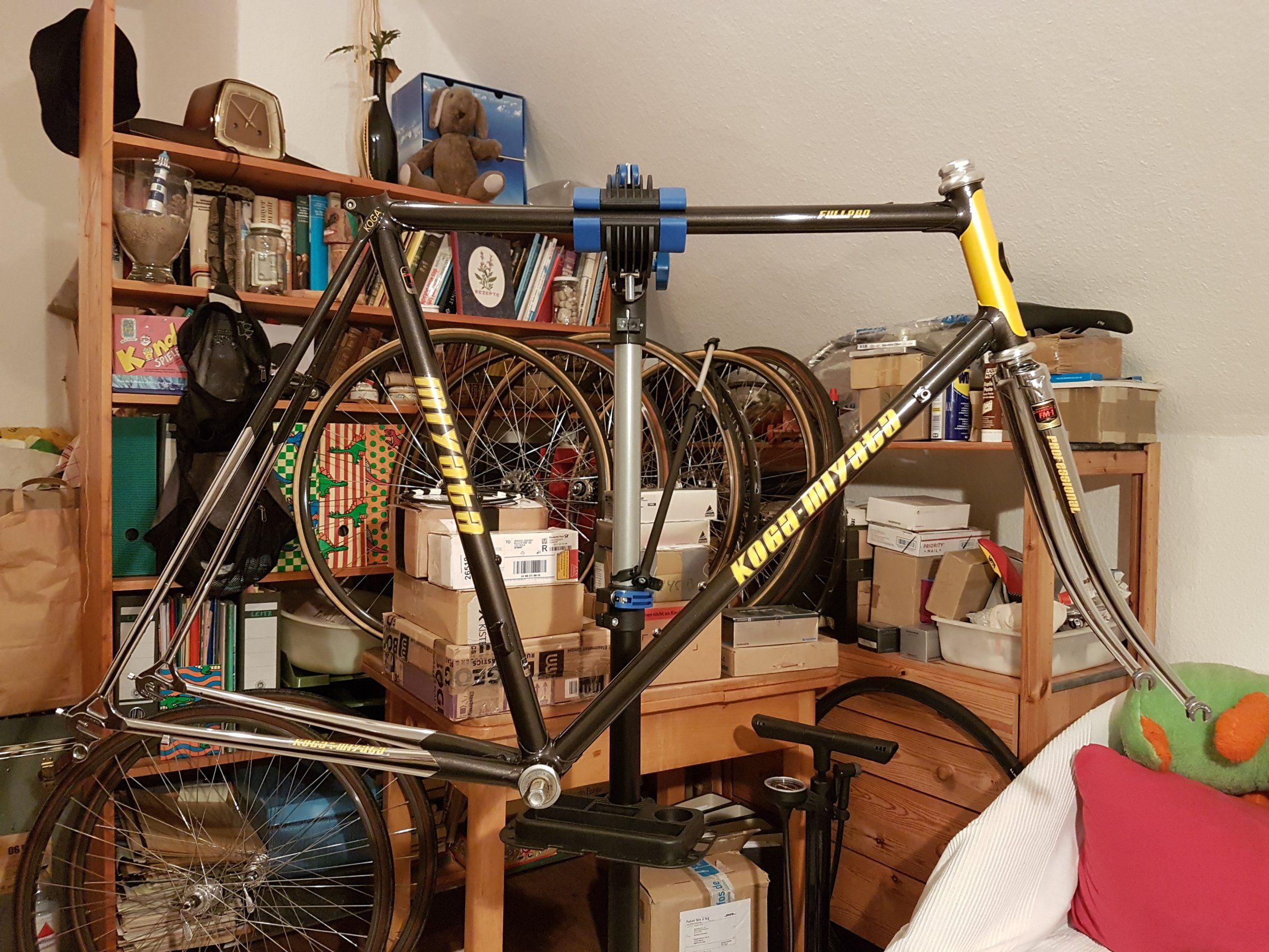

Stripped:
Zeitmangel total führt zu einem sich sehr mühsam ernährenden Eichhörnchen.

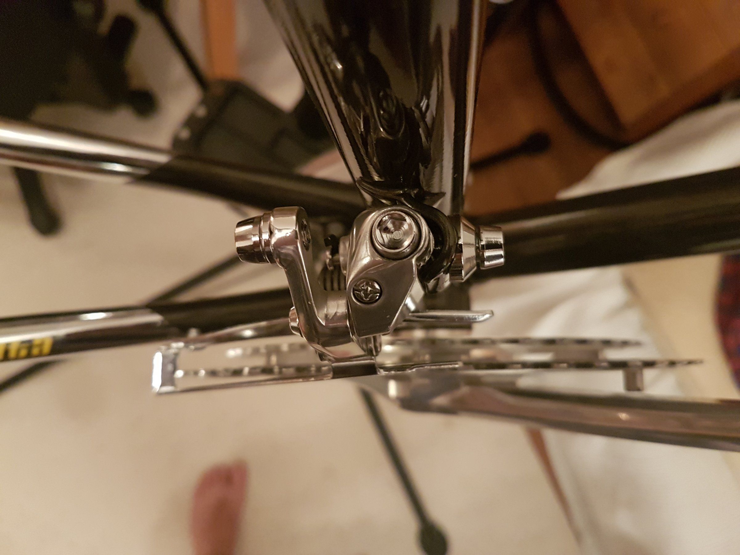

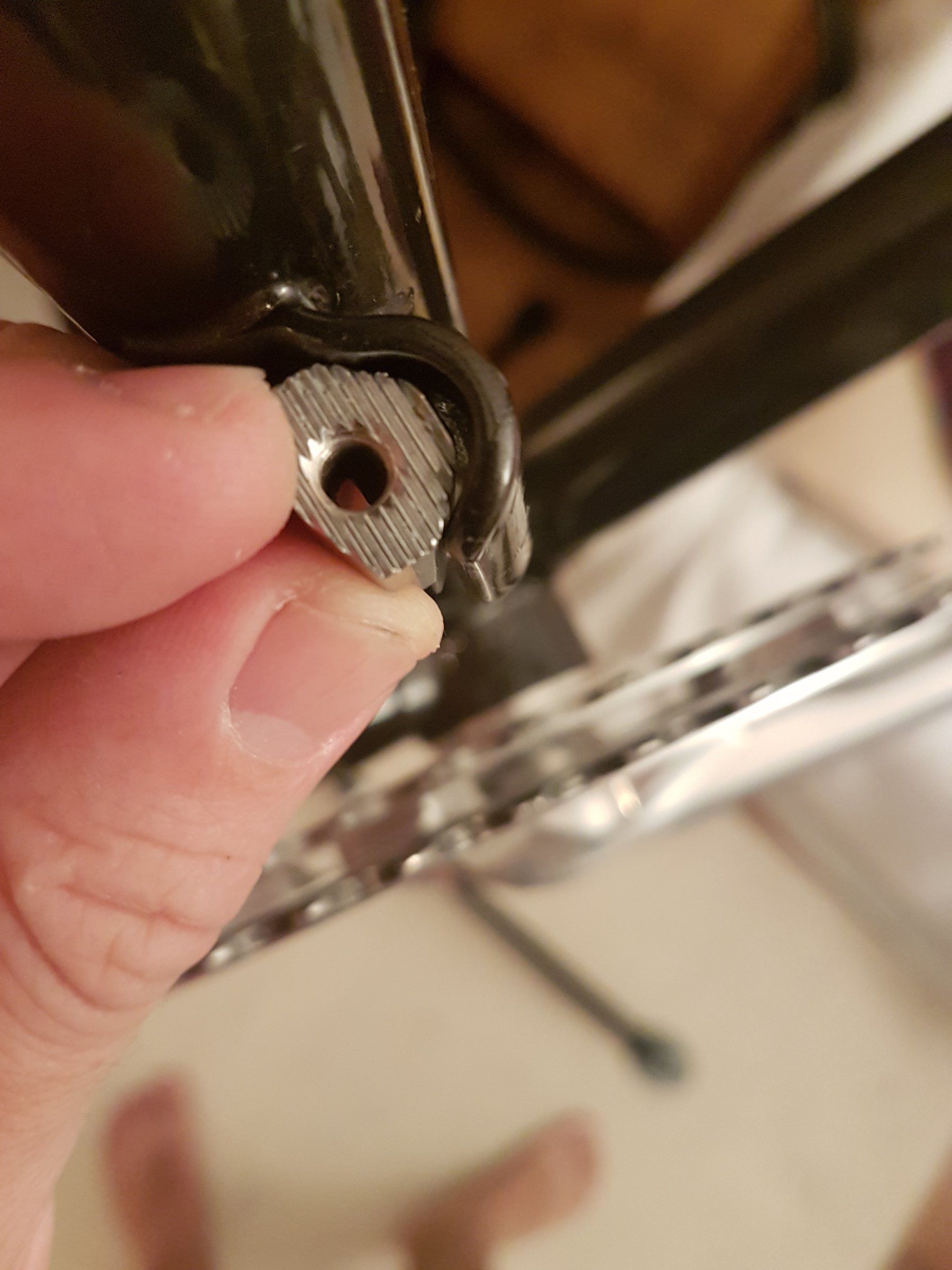

Mittlerweile ist folgendes Problem aufgelaufen: Der SSP Umwerfer (der ja etwas speziell ist) will nicht an den Anlötsockel (der sehr schön ist) passen. Die konvexe Rundung des Umwerfers will nicht in die konkave des Sockels passen. Kennt jemand das Problem oder noch viel besser die oder eine Lösung?
Versuche vorsichtig, den Werfer trotzdem anzuschrauben. Vllt. biegt sich das Anlötteil noch zurecht. Anderenfalls mit einem zurechtgefeilten Futterblech auffüllen.
Du könntest die Verbindung zwischen den beiden Teilen auf zwei Arten "passend" machen.
- 1. das geriffelte Aluteil so beschleifen , dass es vollständig zum Anlötsockel Kontakt hat.
- 2. mit unterschiedlich großen/kleinen Blechunterlegscheiben aus dem Baumarkt die Lücke "auffüllen". Die dünnen Blechscheiben passen sich der Biegung der beiden unterschiedlichen Teile an, wenn du die Schraube am Sockel nach und nach anziehst.
Versuch 2 mit den Blechscheiben wäre meine erst Option, weil Versuch 1 unumkehrbar ist.
Anhang anzeigen 672770Anhang anzeigen 672771

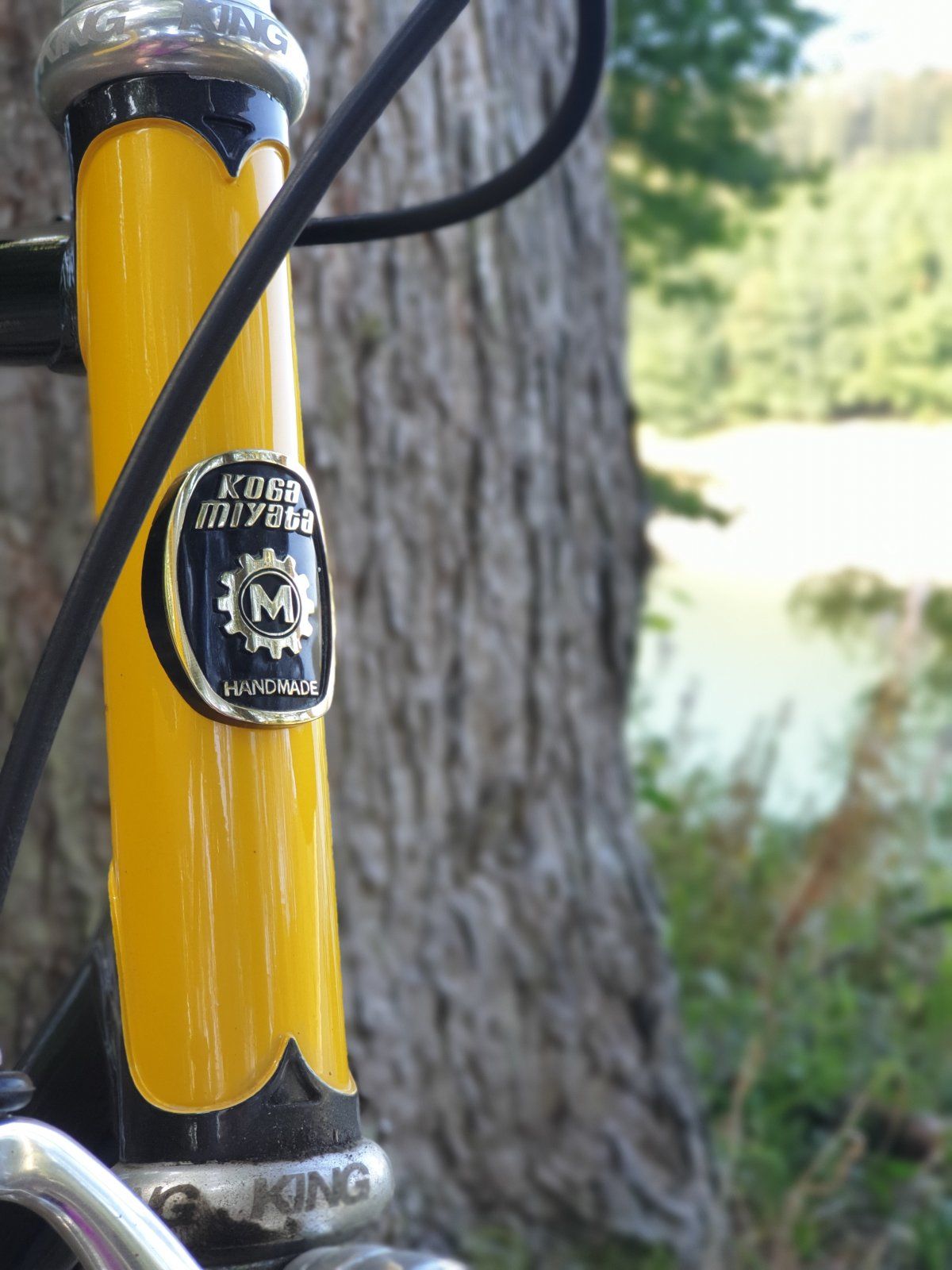

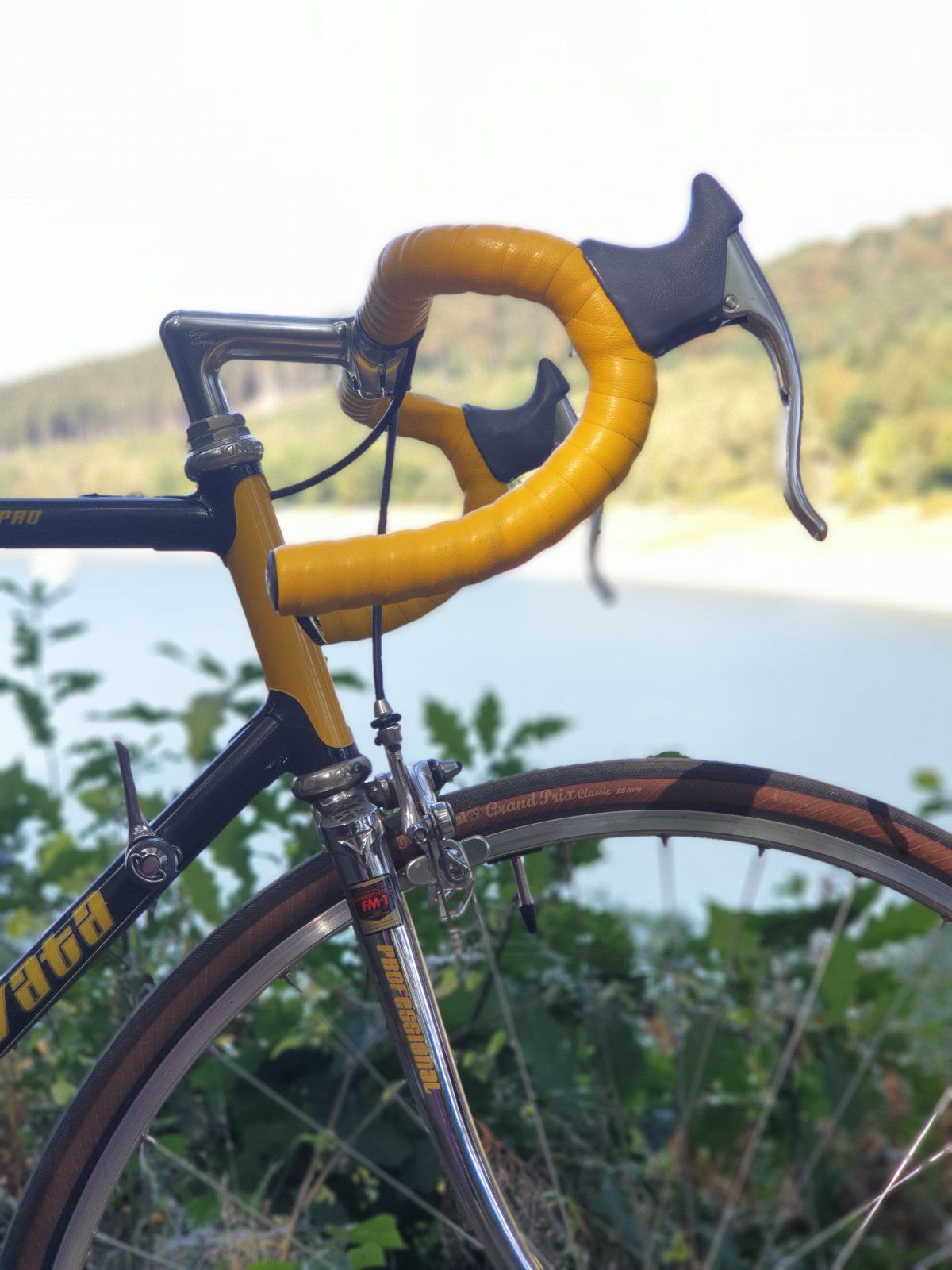

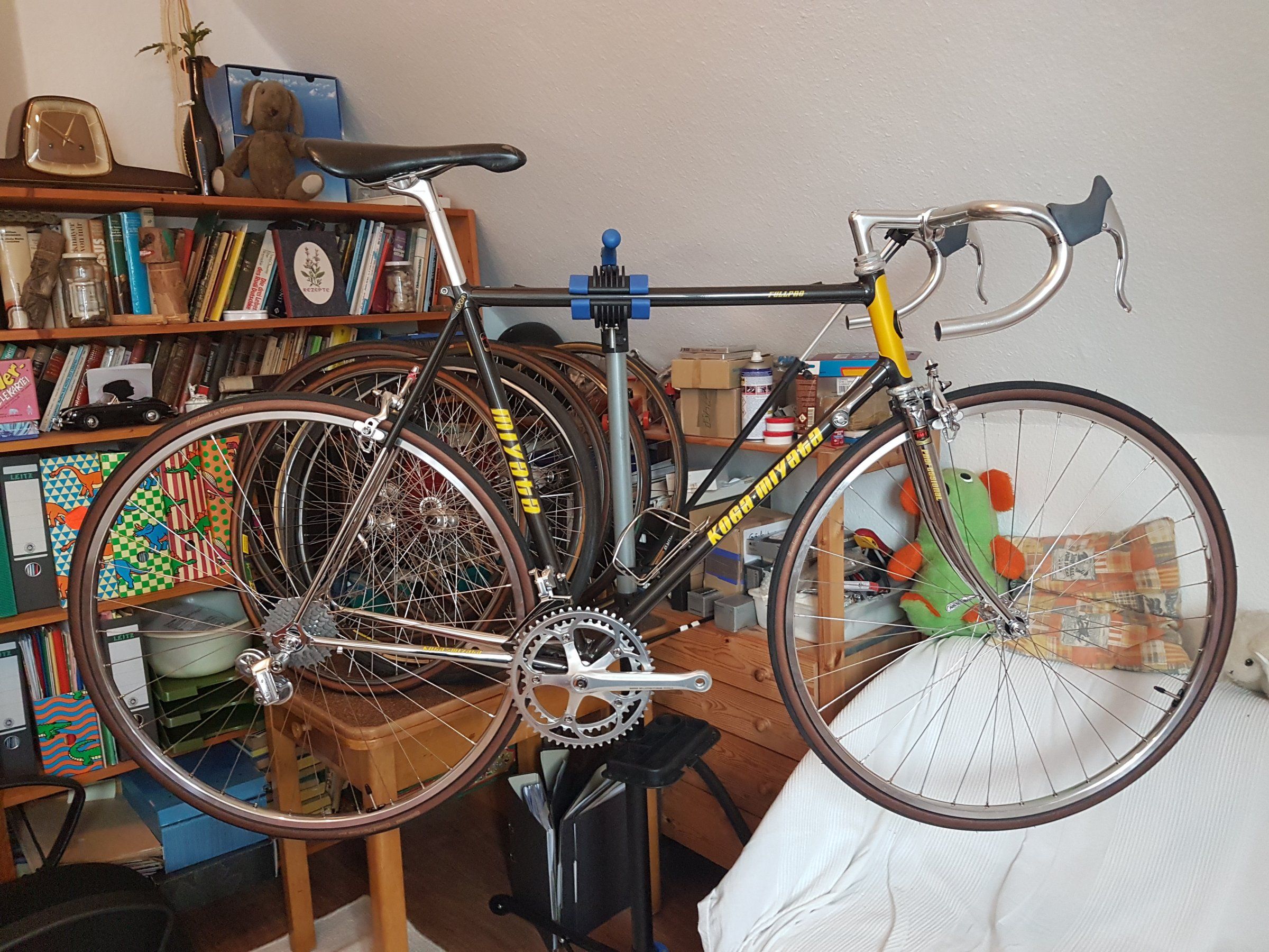

Nach langer Zeit mal wieder ein Zwischenstand: Den Umwerfer habe ich noch nicht bearbeitet. Dafür ist der King Steuersatz montiert und die Räder sind fertig, sodass ich das Rad weitgehend zusammenbauen konnte. Ich überlege noch ob ich einen Kashimax oder einen neuen Flite verbaue. Zur Anschauung habe ich mal einen alten drangeschraubt. Ein Lenkerband habe ich in passendem Gelb gefunden. Ich überlege aber ob schwarz auch gut aussehen könnte?
Die Stütze kommt noch weiter rein.

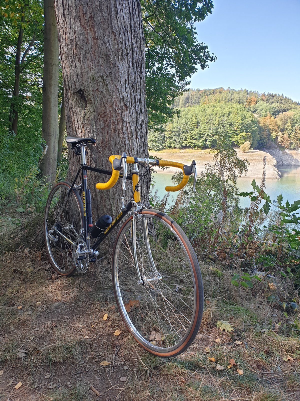

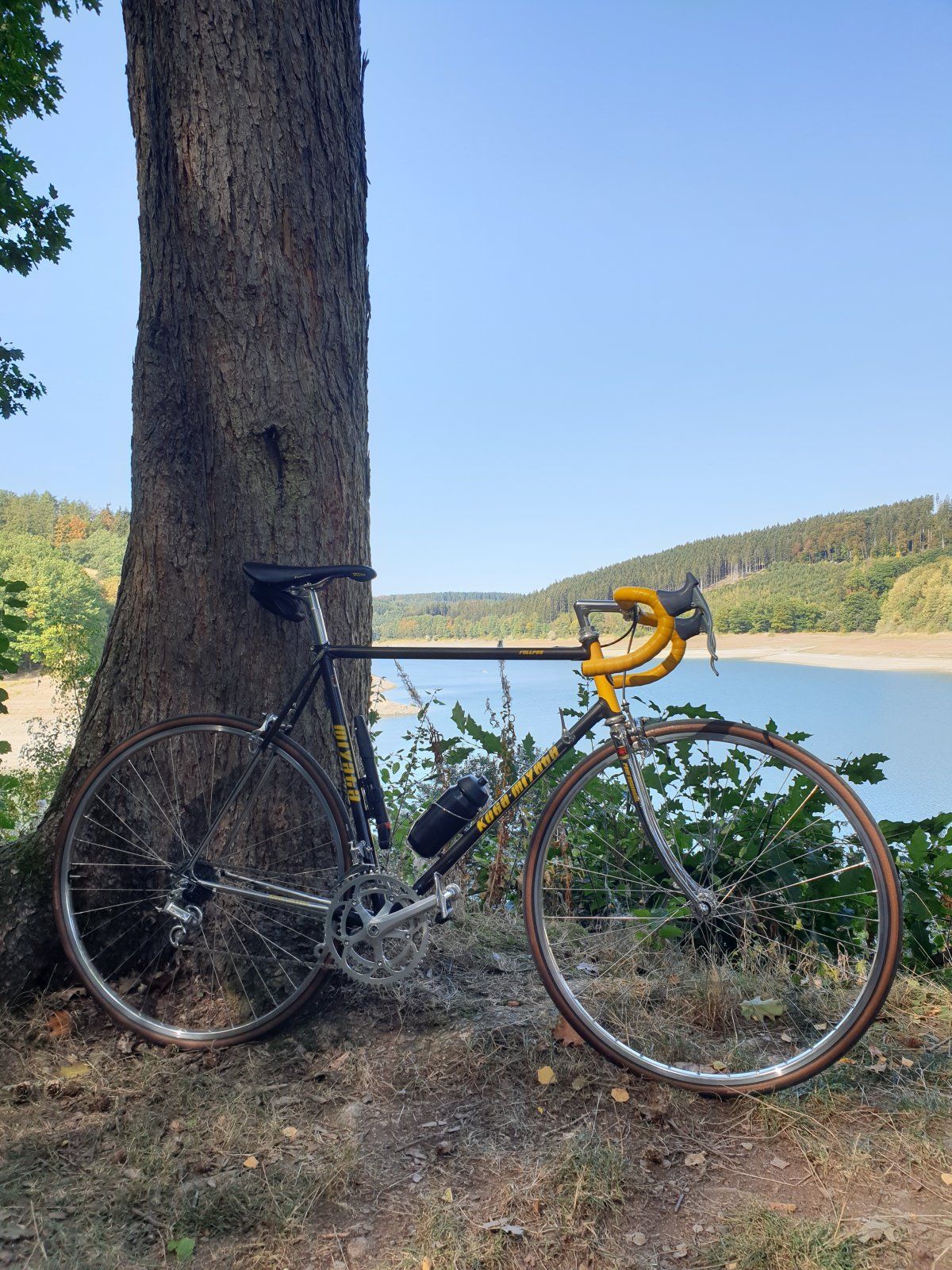

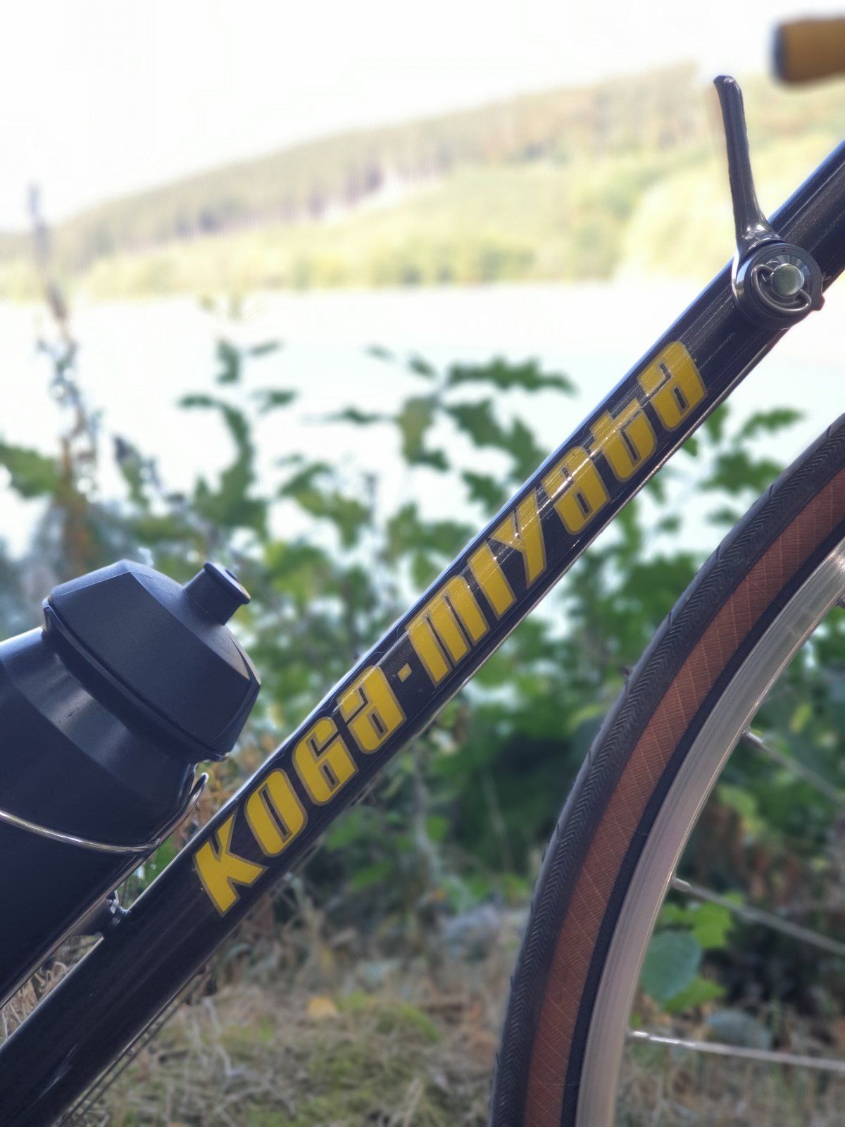

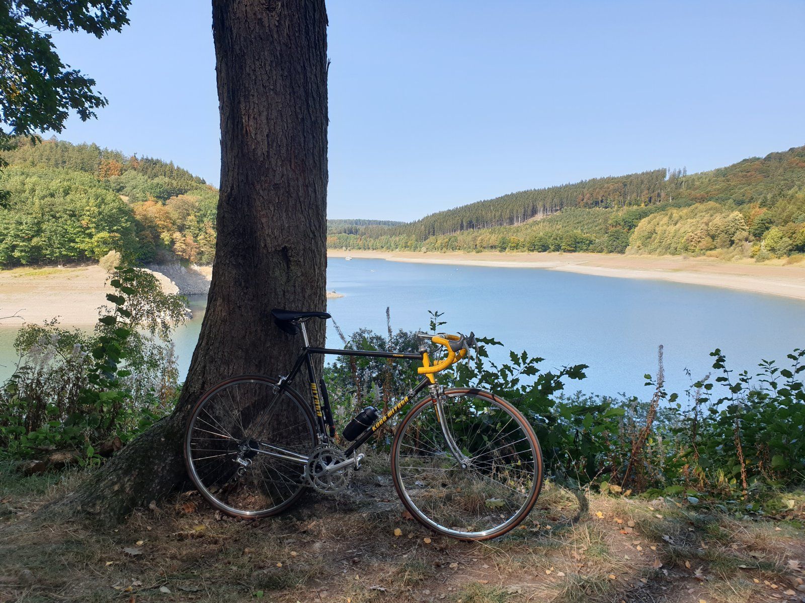

Irgendwie habe ich das Rad im fertigen Zustand noch gar nicht gezeigt. Heute war ich im Sauerland unterwegs.
Ich liebe das Rad, es ist mein absolutes Lieblingsrad und fährt sich traumhaft. Die Superbe Pro ist schon auch eine traumhafte Gruppe.
