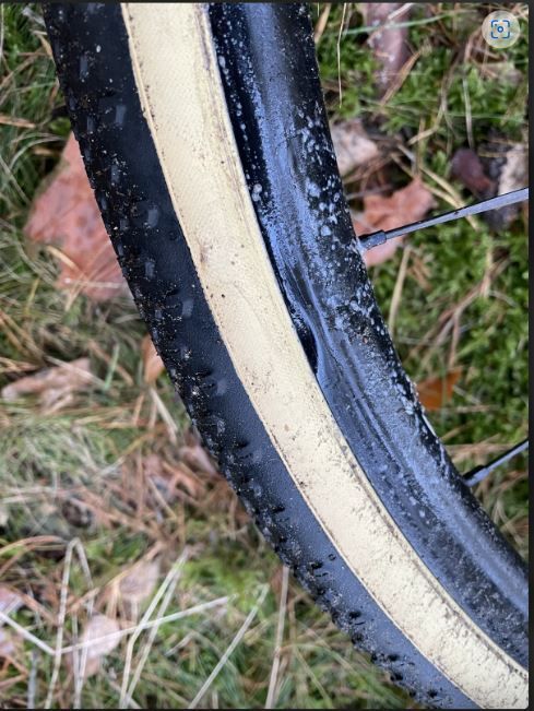

Ich habe öfters mal Kontakt mit dem CX auf der Felge und auch schon dermaßen das diese sich verformt hat. Was meint ihr, kann der Air-liner helfen?
Airliner ragt an der Seite kaum über. Wird nen leichten Puffer bilden, mit nachhaltig zu schmalem Reifen oder zu wenig Luft müsstest Du wohl auf massivere Geschichten umsteigen.
Ist jetzt 'ne rein theoretische Überlegung, aber ich glaube da würde ein Inlay den Schlag ziemlich ähnlich bis zur Felge durchreichen. Aber ist natürlich eine Dynamik in Sekundenbruchteilen, da kann Intuition auch gut daneben liegen.

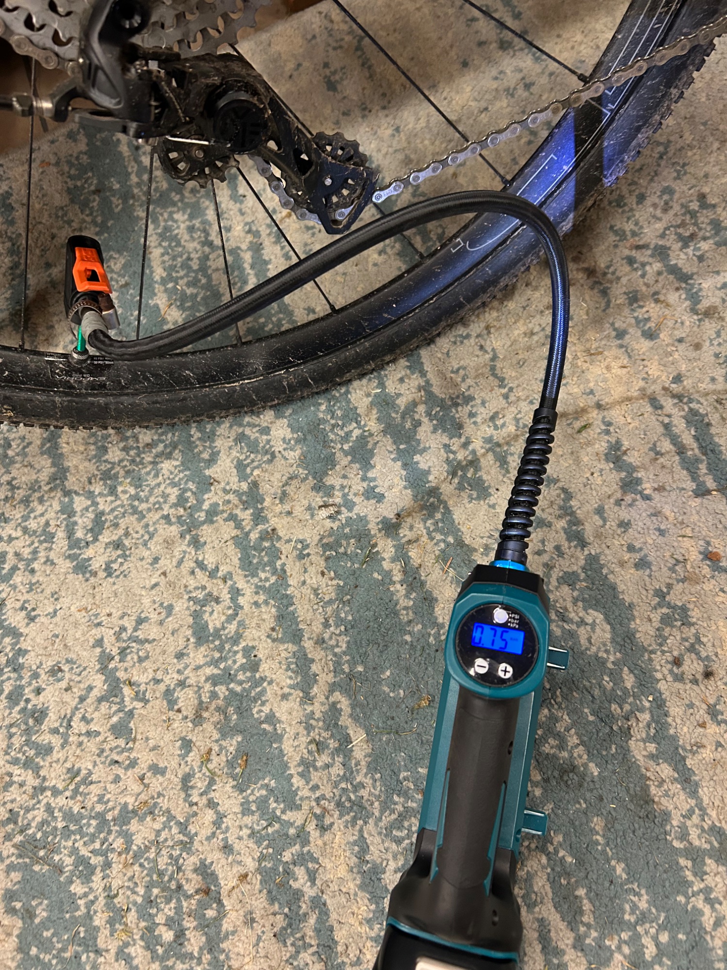

Ich konnte damit heute noch mit 0,75Bar nach Hause kommen. Die Airliner haben merklich die Durchschläge abgefahren. Zu viel Schräglage bin ich aber nicht mehr gefahren da es sich schon sehr schwammig angefüllt hat.

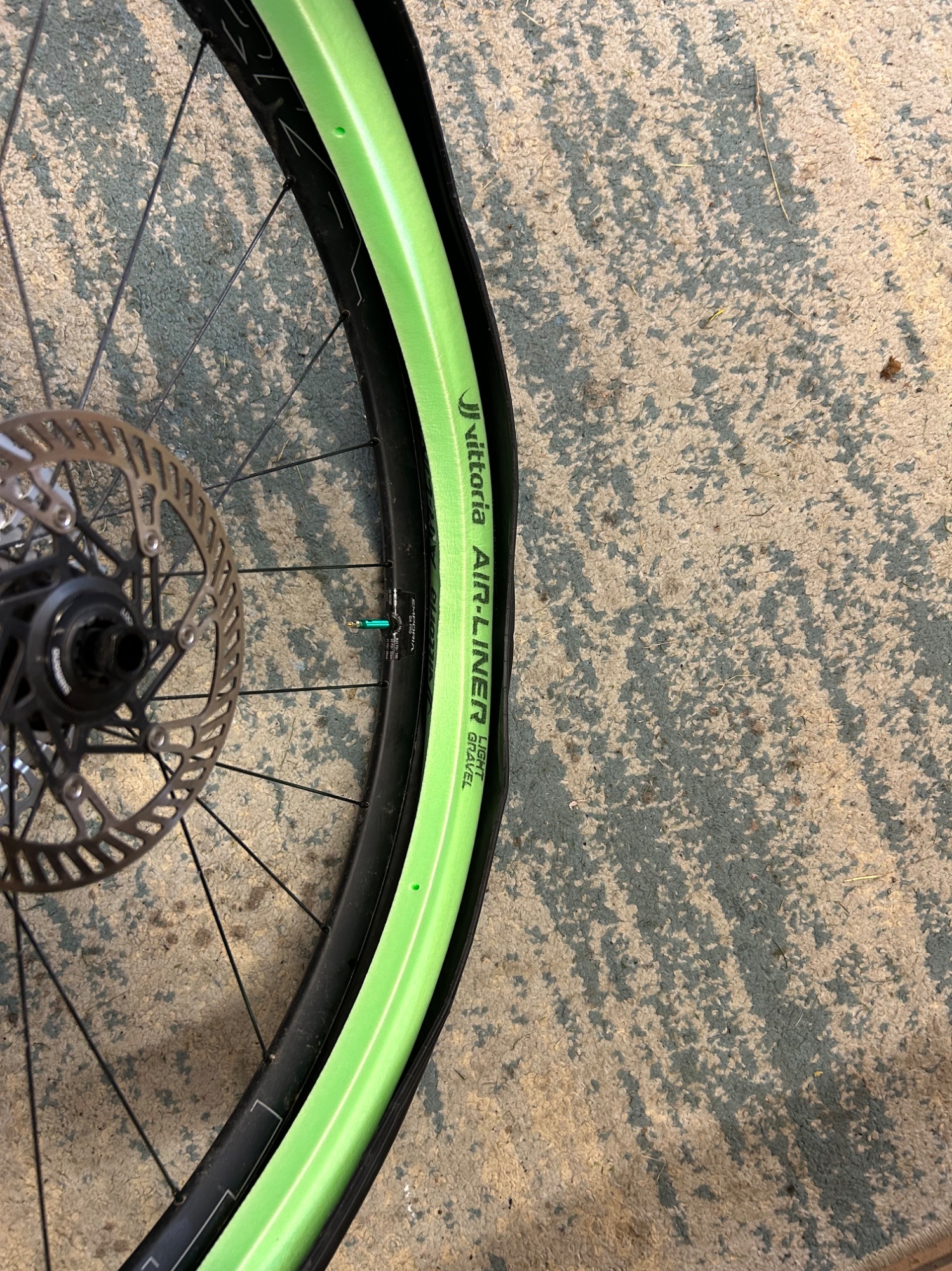

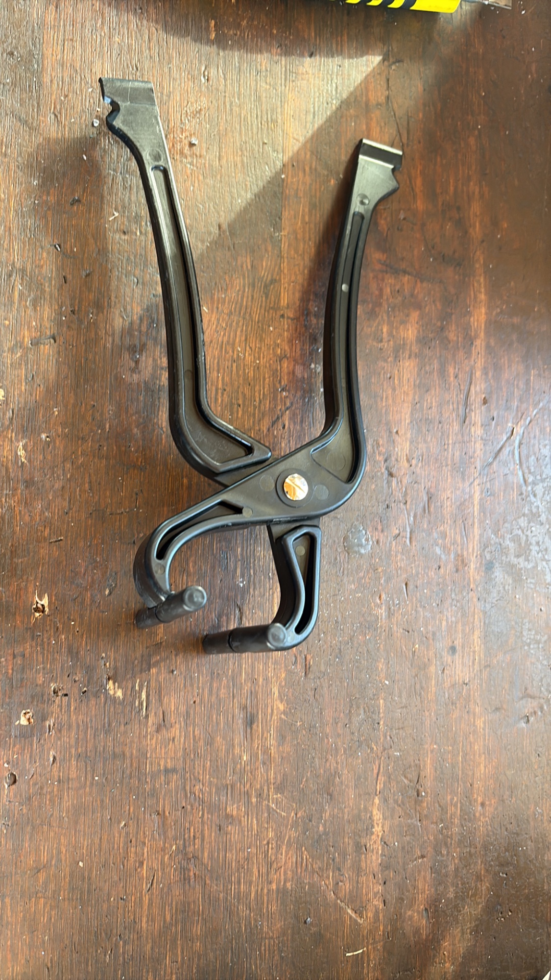

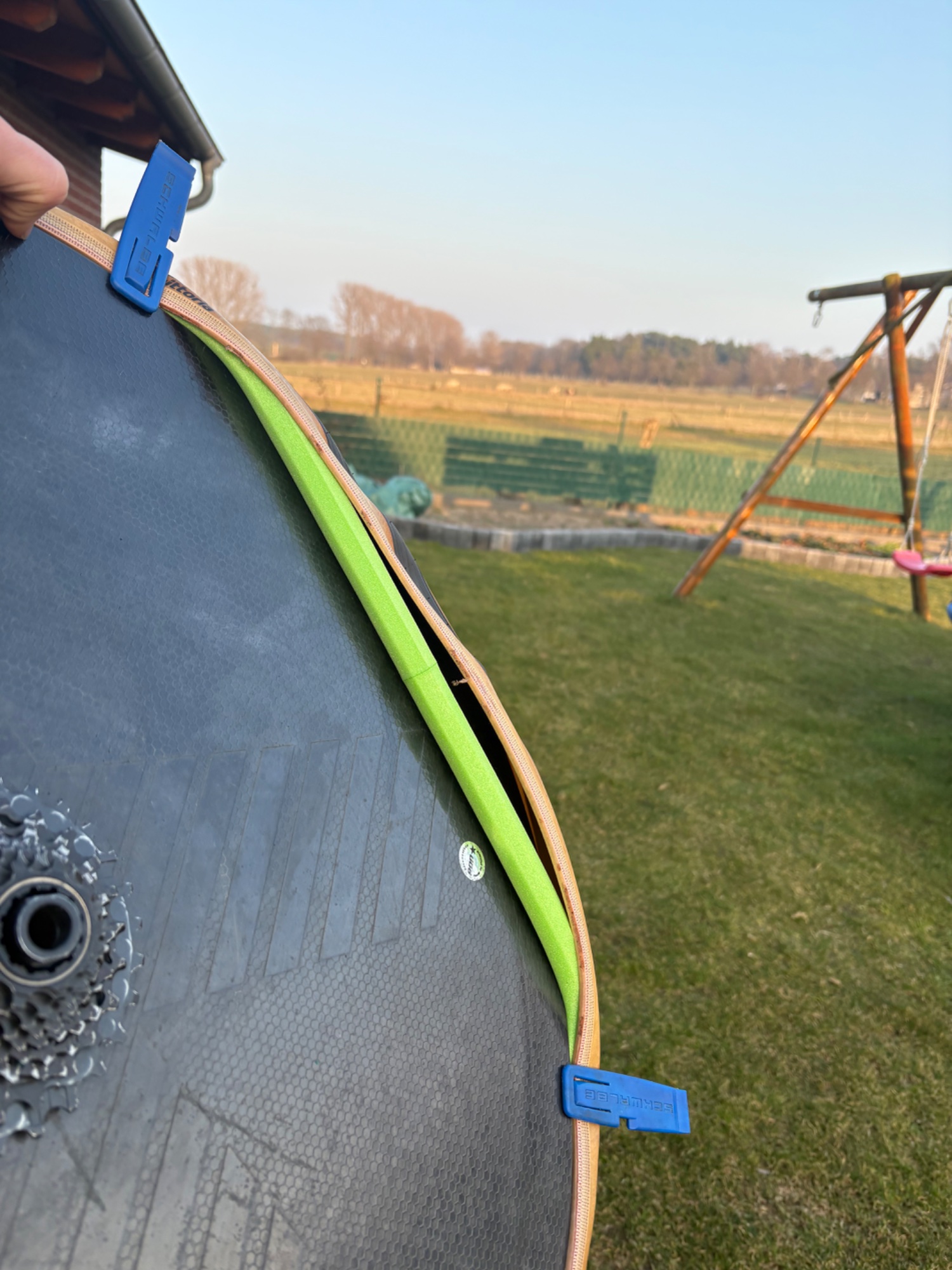

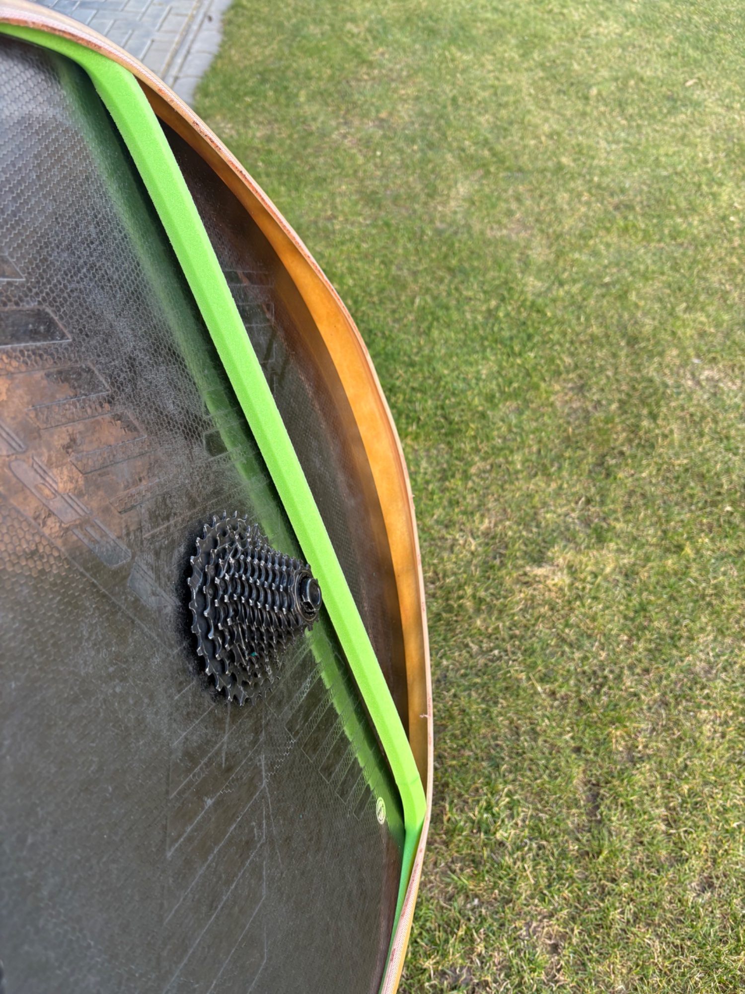

Nachdem die Installation doch easy war. Kommt jetzt das große WOW Erlebnis, der Inliner sitzt sehr stramm im Felgenbett und den Mantel da rein zu drücken ist eine Herausforderung. Hab auch extra die Zange aber selbst damit nur sehr sehr schwer.
