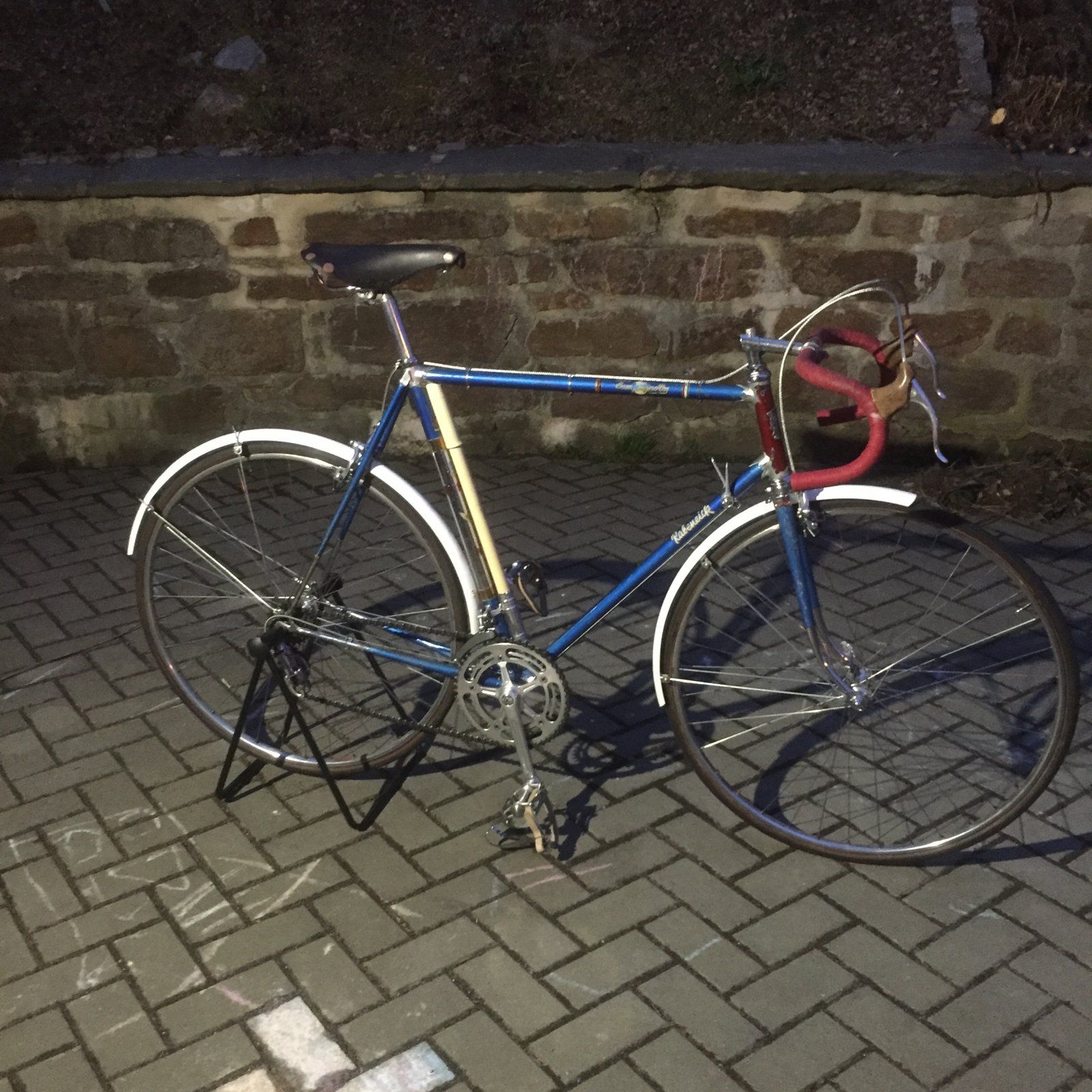

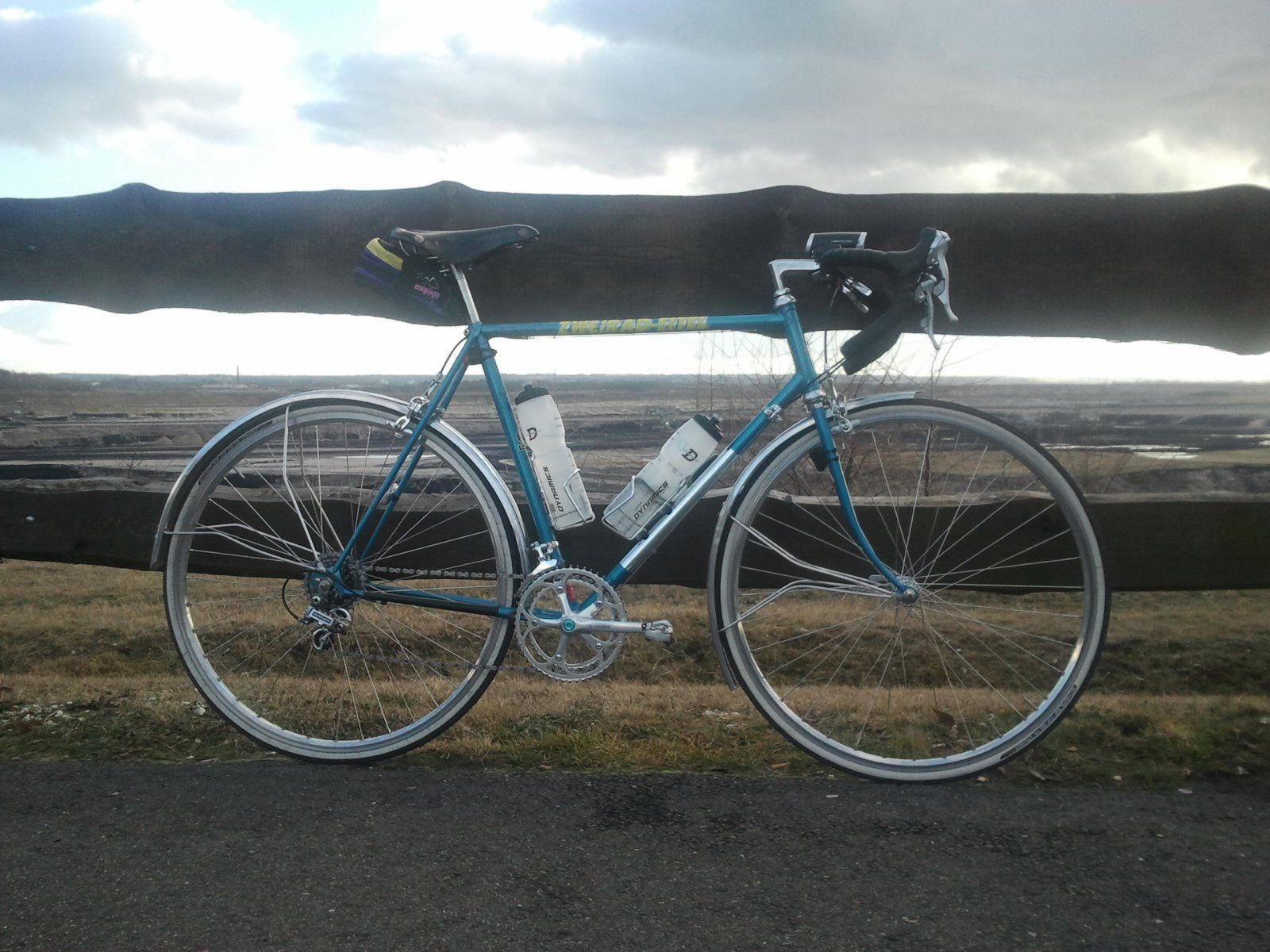

Erstmal das letzte Rad, das ich bestückt habe. Ich hatte es ja erst vor kurzem gezeigt. Diamant mit den Originalen DDR Blechen in D-Form. Leicht modifiziert. Streben weg gelassen/hinzugefügt usw. das war viel Arbeit.
Die 2. Strebe ist bei den Blechen durchaus sinnvoll.
Ich hab übrigens noch ein einzelnes hinteres Blech in neu. Das kann gehen und ein schönes Rad noch mehr verzieren.

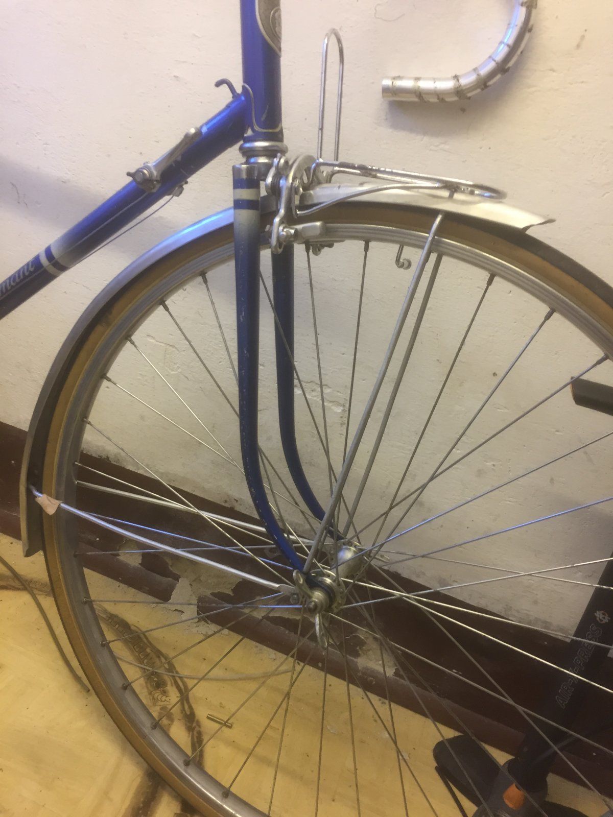

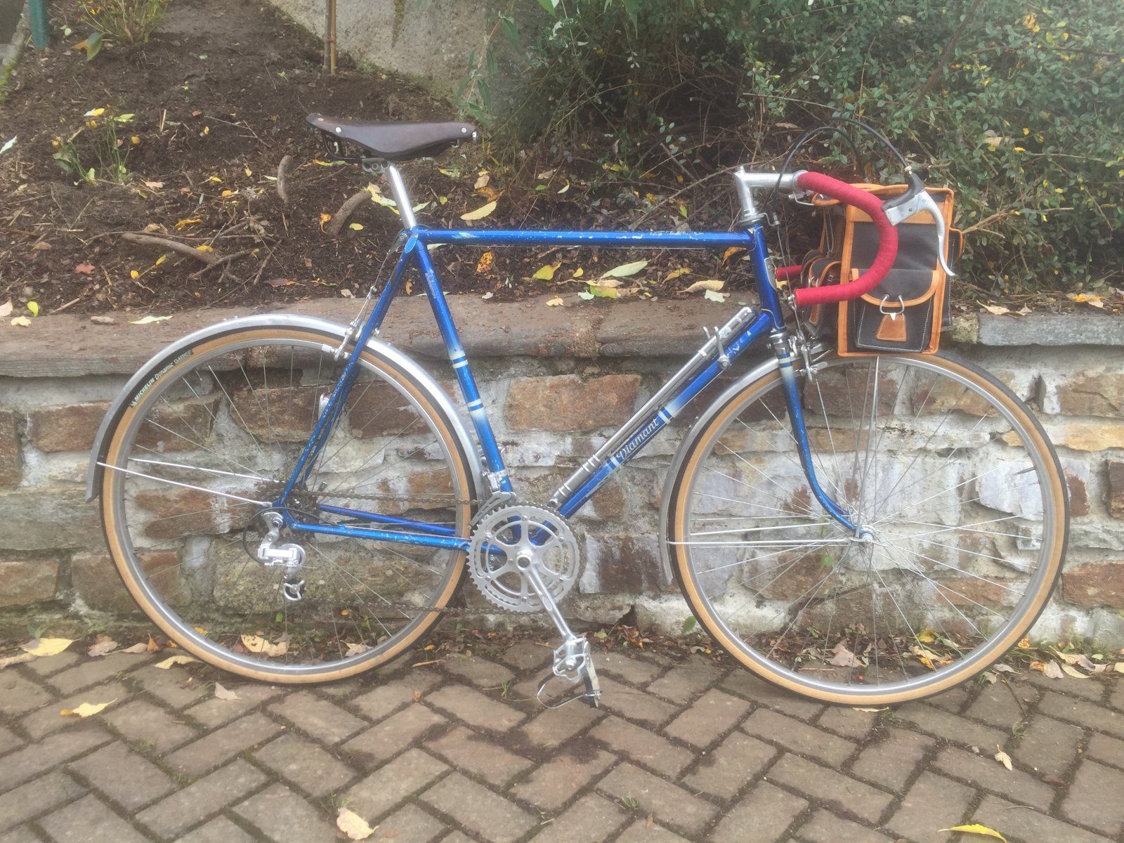

Anhang anzeigen 882436Anhang anzeigen 882437Anhang anzeigen 882438
So schauen Sie mit zwei Streben am Rennrad aus.
ja. D-Profil dann stabiler.
