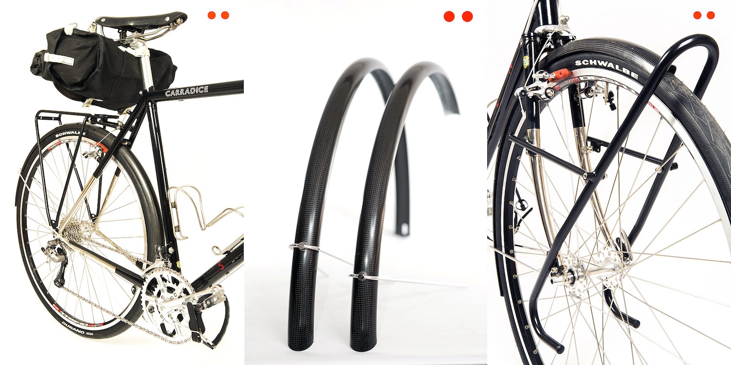

Aber sowas wird von den meisten ja als Zubehör gesehen und das macht nicht schneller. Also darf es nach vorherrschender Meinung auch nicht so viel kosten wie andere CFK-Komponenten.
Wenn Honjo und Heine schon teuer sind, was ist dann CFK?

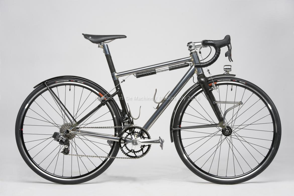

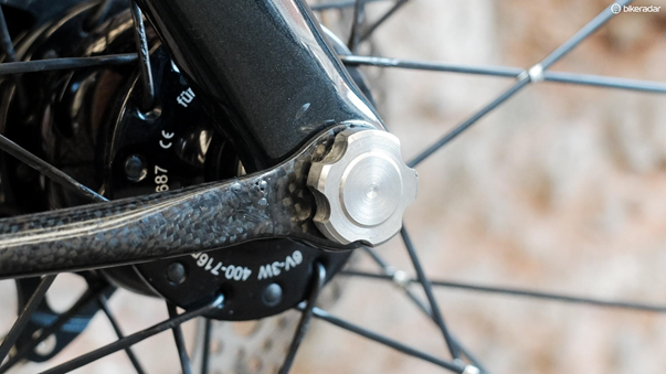

Bei den Concours des Machines waren auch vereinzelt CFK-Bleche in serh interessanten Varianten dabei.
Am ersten Rad (Cyfac 2016) sind die Bleche direkt anlaminiert, am zweiten (Cyfac 2017) werden sie an die Streben angeklippst (hi) bzw. an der Steckaxe mit verschraubt (vo).

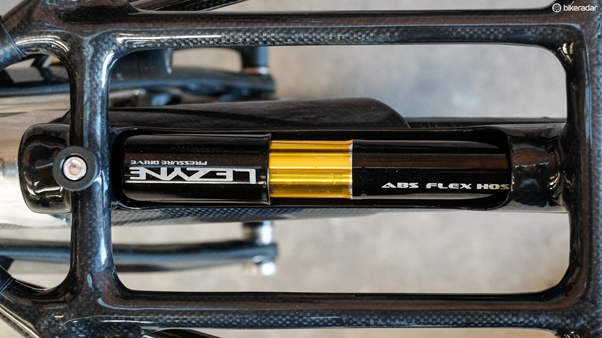

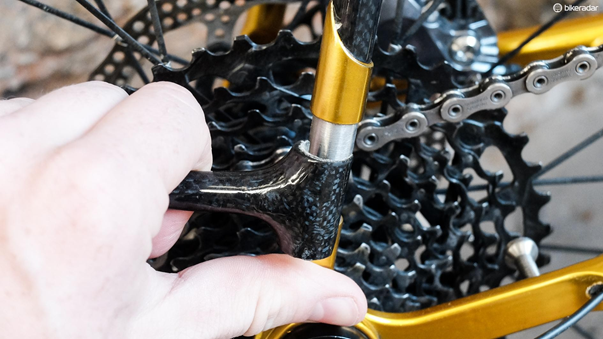

Der GT ist übrigens auch aus CFK und hat eine integrierte Luftpumpenhalterung.

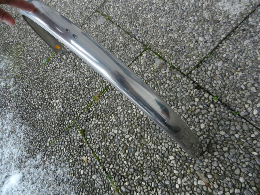

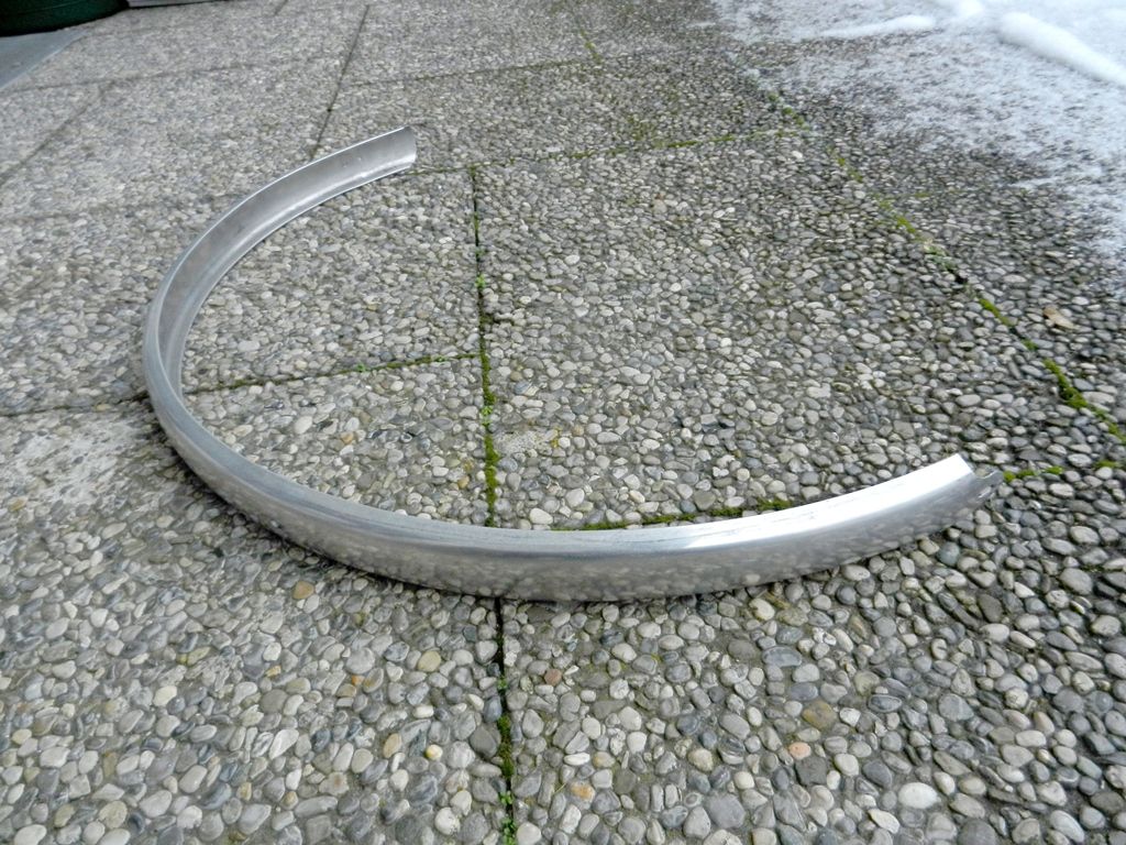

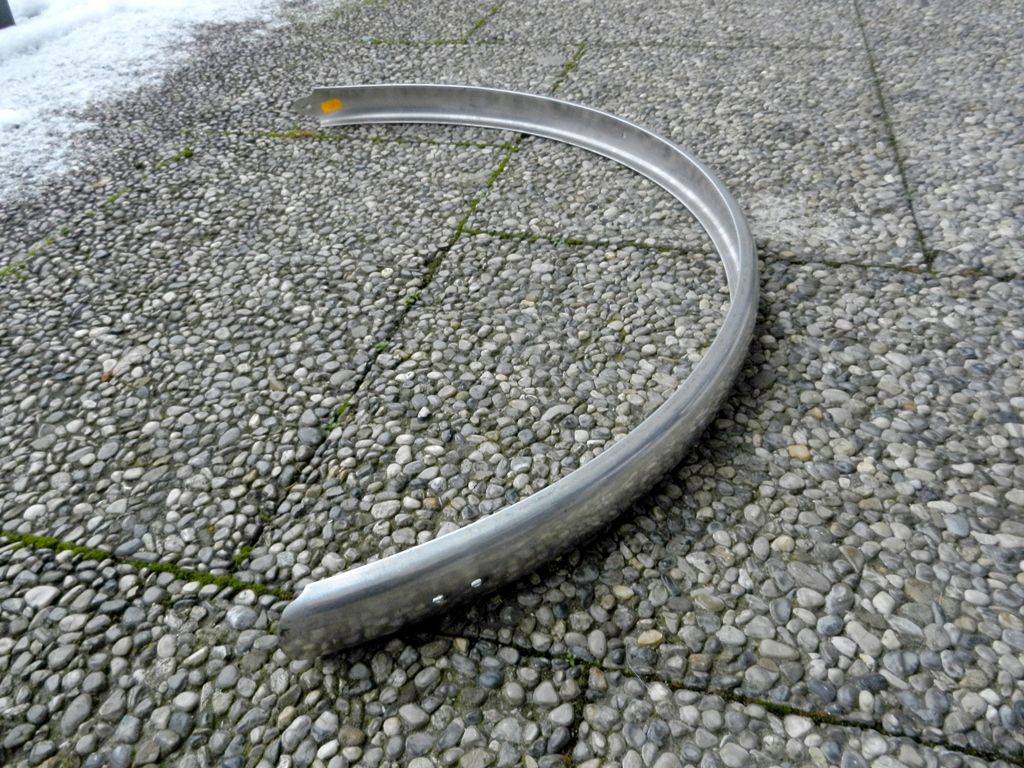

Exakt gemessen: 46 mm.
Mit Löchern für 2 Streben (sieht man hier vllt. einigermaßen).

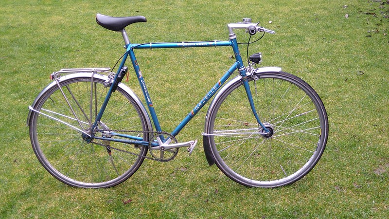

Dann neue Alu "Zeppelin"- Bleche von SB. Fand ich schön zu verarbeiten - bohrt und entgratet sich viel leichter - auch das Zubehör war gut. Allerdings ist die Länge des vorderen Blechs völlig unzureichend, das geht nur durch Verwendung eines langen Spritzschutzlappens. Die Lage der Streben bei den vorgesehenen Löchern fand ich mit ca 15° zur Horizontalen optisch unbefriedigend, daher habe ich sie in die Befestigung des Spritzschutzlappens integriert und die Löcher zugenietet.
Warum diese hässliche Anbringung vom Hersteller vorgesehen ist, habe ich dann beim Fahren bemerkt: Die Beinfreiheit am Gazelle A-Frame ist störend beeinträchtigt. Ich gewöhne mich dran, aber ich hätte gerne eine Bezugsquelle für diese geniale Strebe:

Ich würde die SB wegen des vorderen Blechs nicht empfehlen, sondern VO in Betracht ziehen. Da hat man für die Funktionalität besser gesorgt.
Vom Alltagseinsatz mit alten Kunststoffblechen würde ich auch abraten. Diese Bleche finde ich wesentlich schöner als die Aktuellen, aber der Weichmacher ist raus, daher sind sie spröde und brechen schnell. Sehe ich eher für den gelegentlichen Einsatz am Renner bei suboptimalem Wetter:
Die neuen Kunststoffbleche haben das gleiche Problem wie SB - vorne viel zu kurz. Auch habe ich diese Bleche wegen der fehlenden radialen Stabilität selten richtig schön montiert bekommen.
Das klappte mit VA oder Alu besser. Die SB hatte ich ratzfatz dran. Auch das Eindellen im Bereich der Gabel geht total einfach mit Alu. Die Plastikdinger habe ich durch linkischen Einsatz des Heisslustföns dabei auch schon verhunzt. Das war auch der Grund, wieso sie an der Gazelle letztens weichen mußten.
Anhang anzeigen 882653Anhang anzeigen 882654

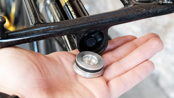

Aber grundsätzlich ist die CFK für Schutzbleche keine schlechte Idee. Fraglich ist nur, wie das bei Beschädigung oder nutzunxbedingtem Verschleiß aussieht.
Und die Beispiele führen auch vor, dass sich am Carbonrad auf überzeugende Art auch Schutzbleche integrieren lassen.
