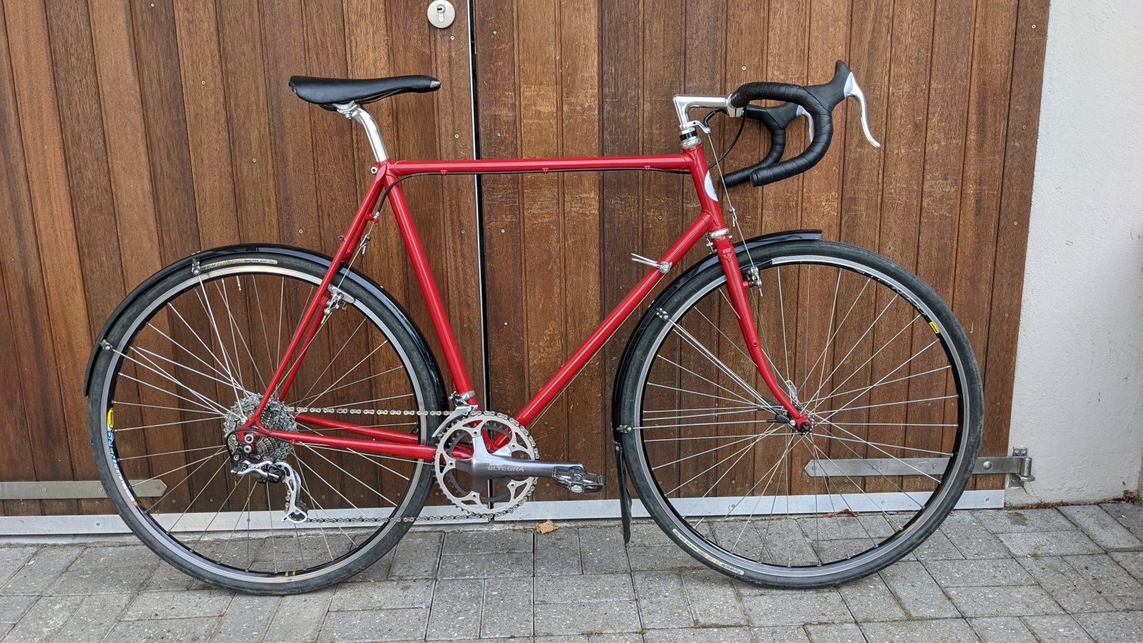

Noch ein Bild, diesmal mit alten Lefolblechen, leider nicht ganz von der Seite, aber vielleicht kann man doch etwas erkennen.
Wenn die Schuhe, beachte die Kurbelstellung, auf Höhe der Streben sind, sind sie nicht mehr waagrecht.
Das vordere Blech ist ein hinteres Blech, hinten sind es zwei vordere.
Danke für die anschaulichen Bilder, @faulpelz !
Vor allem hinten finde ich den waagrechten Abschluss wirklich sehr fesch.
Soweit ich gesehen habe, sind die VOs 120/90cm lang, die Honjos/Herse messen 130/95cm.
Spricht natürlich gegen die VOs.

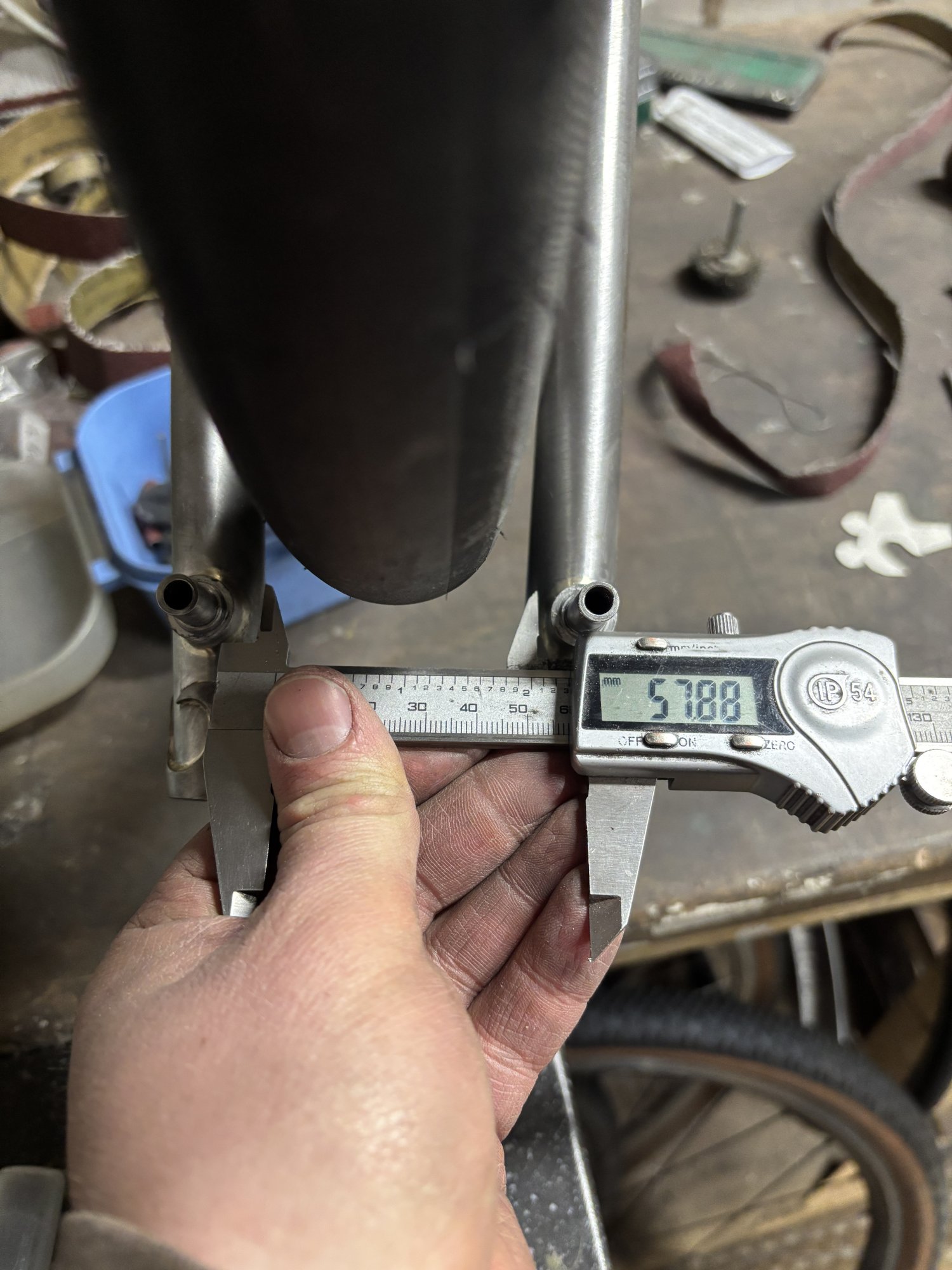

@Grunelli hat mich heute Morgen wieder mit einem neuen Foto überrascht:
Jetzt passen 58mm Bleche quasi ohne Bearbeitung rein, ich werde somit einfach einmal mit den VOs starten. Fürs erste habe ich mir schwarze Bleche eingebildet. Sollte mir die Farbe langfristig aber doch nicht zusagen, wären "nur" 99 Euro dahin. Honjos/Herse kosten doppelt so viel...

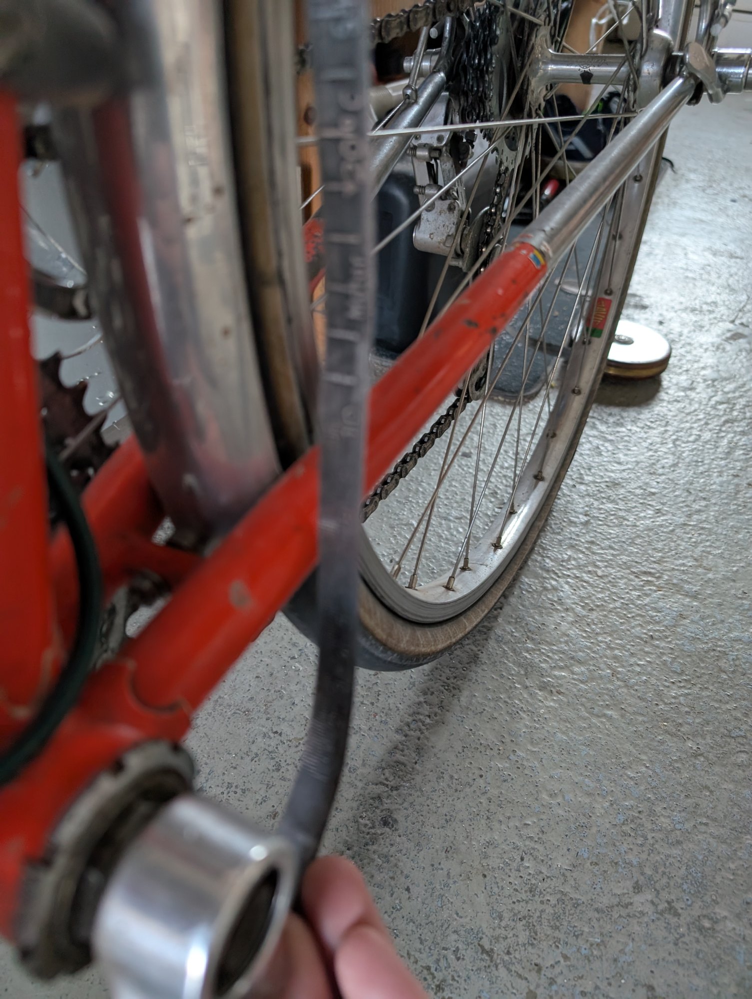

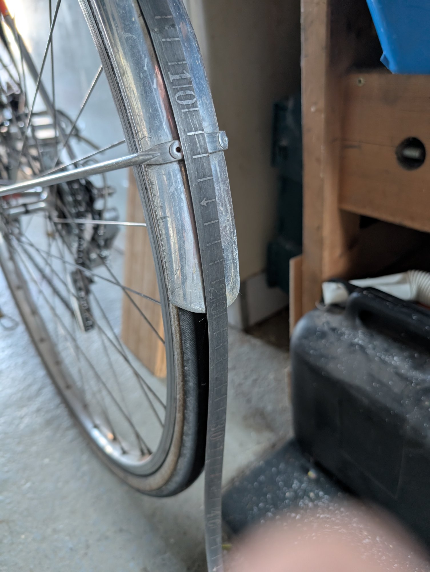

Passt auf jeden Fall.
An diesem Rad gemessen:
(wäre deutlich tiefer als dieses Blech, Skala startet kurz hinter meinem Finger, wenn man reinzoomt, sieht man, wo Striche beginnen)
(das Blech erreicht die Waagerechte nicht ganz)
45er über 30/32

Das kann man ausrechnen.
Ein Kreis (Schutzblech) mit 2 cm Abstand zu einem 650B x 42 Reifen hat einen halben Umfang von 111,2 cm, hinten und vorne also waagerecht.
Bei einer Tretlagerabsenkung von 7 cm schaute das vordere Ende eines 120 cm langes Bleches geschätzte 1 - 1,5 cm unter der Unterkante der Kettenstrebe hervor, wenn das hintere Ende in der Waagerechten bliebe.
Ein 130 cm langes Blech wäre also eher zu lang, wenn hinten die Waagerechte gehalten werden soll.

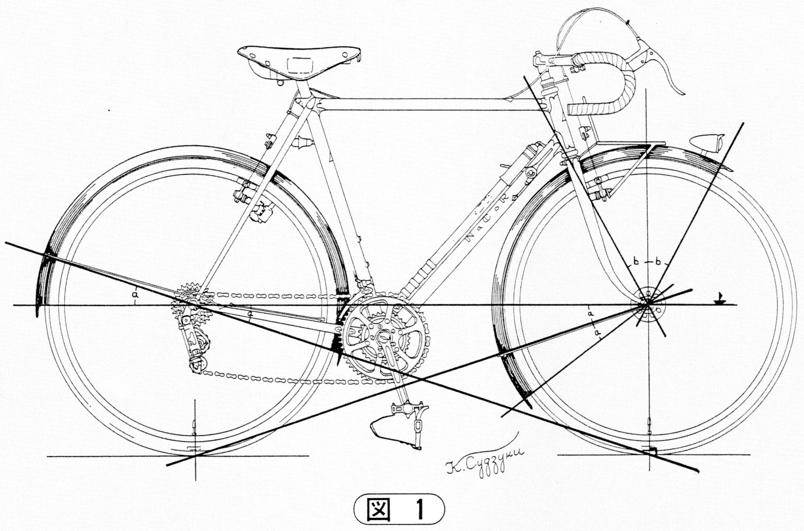

Möchtest Du dich bei der Gestaltung der Längen und Proportionen an der Skizze von Kunitomo Suzuki orientieren??
1 - 1,5 cm unter Unterkante Kettenstrebe ist sowohl von der Verformung als auch vom Schutz der Kette her deutlich zu kurz. In dem Schaubild mit den Fluchtlinien sind das mindestens 5 oder mehr cm.
Persönlich würde ich hinten unter die Waagrechte gehen weil so der Spritzlappen eine Orientierung nach vorne bekommt.

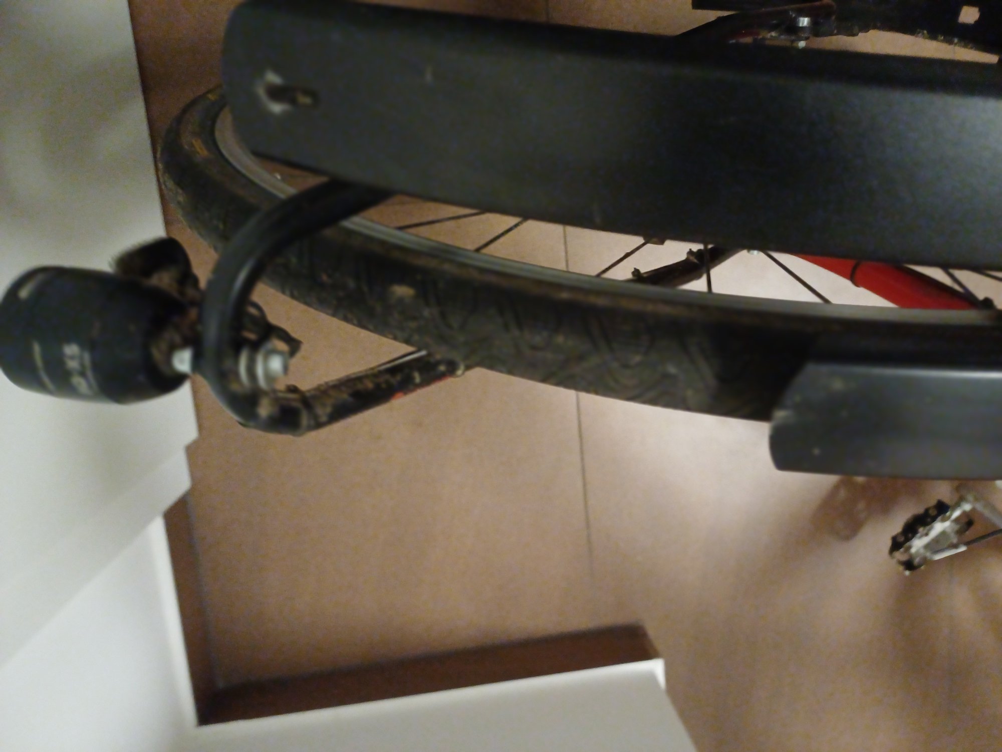

Guten Abend,
nachdem ich erfahren durfte, was ein schlauer Foristi mir von Anfang an vorhergesagt hatte:

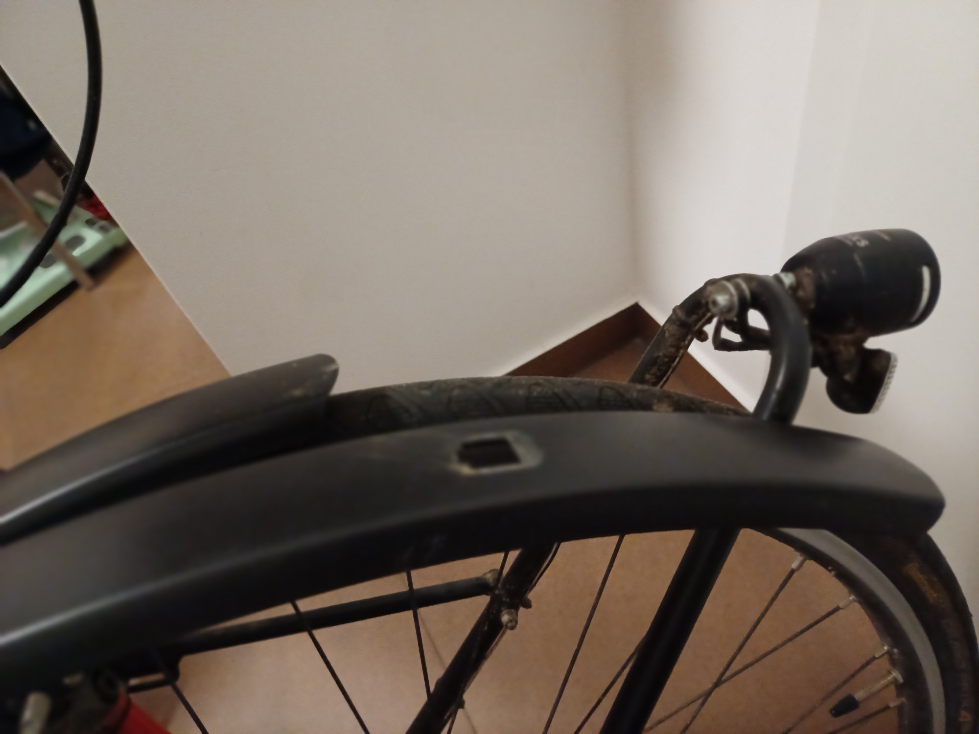

Die Lampe befindet sich im Auswurfbereich des Vorderrades.
Also nach einem Satz Schutzbleche ausschau gehalten und letztens für einen fairen Kurs was über Kleinanzeigen erworben.
Nun stellt sich mir die Frage, ob ich vorne bis zur Lampe gehen sollte, oder noch etwas weiter:
Ich sehe gerade, dass die Fotos nicht sehr aussagefähig sind. Da muss ich wohl das aktuelle Schutzblech demontieren und das neue drauflegen. Und dann von weiter weg aufnehmen.
So, ich habe mir mal den Winkel von Tubus bestellt und montiert.
Nun ist Lampe zwar etwas mehr aus dem Schmutzauswurf, doch so richtig zufrieden bin ich noch nicht. Da werde ich wohl ein hinteres Schutzblech bis vor den Frontroller montieren.
