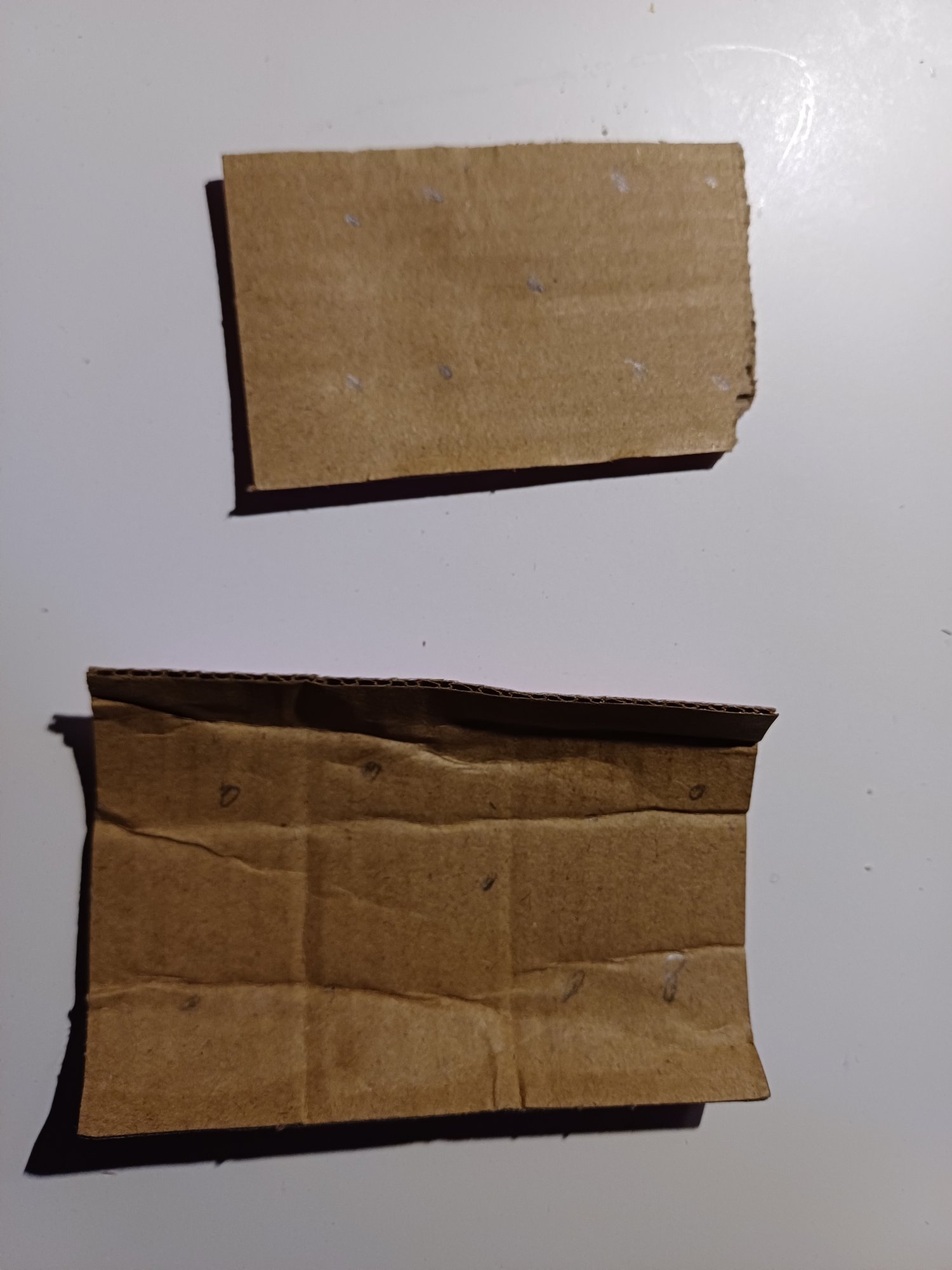

"Ich würde da einen Blechflicken ranschrauben oder nieten und die Enden somit wieder zusammenführen."
Geht aber hier m.E. bestimmt ganz gut.
Das kaputte mit einem innenliegenden Alublech vermieten sollte nahezu unsichtbar sein. Da geht auch maximal an den Rändern was durch, wenn überhaupt.
nochmal darüber nachgedacht und überlegt, dass es doch einen Versuch wert wäre. Dabei hat sich mir die Frage gestellt, was sinnvoller wäre. Ein flaches Blech oder eines, was die Seiten mit nimmt? Aus dem Bauch heraus würde ich zu letzteren tendieren.
Lieber etwas mehr Breite und dafür mehrere Nieten? Oder würden zwei Nieten je Teilstück ausreichen?
Gemessen habe ich es nicht, doch wenn ich mir die Zeichnung anschaue, und den normalen Bremssteg, kann ich mir nicht vorstellen, dass es mehr als 100 Grad sind. Ich sehe zu, dass ich es am Lampenhalter noch gehalten bekomme.
Hab' schon etliche gerissene Schrottbleche "saniert". Dünnes Alu (Getränkedose oder Druckplatten - etwas stärker und m.E. besser geeignet) mit ausreichend Nieten versehen.
Die Bleche sind an der Stelle nie wieder gerissen.
Ja, die Seiten mitnehmen. Aber mehr als 2 Nieten pro Seite würde ich nciht setzen. Wenn das Blech vorher mit 1 Loch gerissen ist, wird es mit mehr Löchern ja noch kritischer.

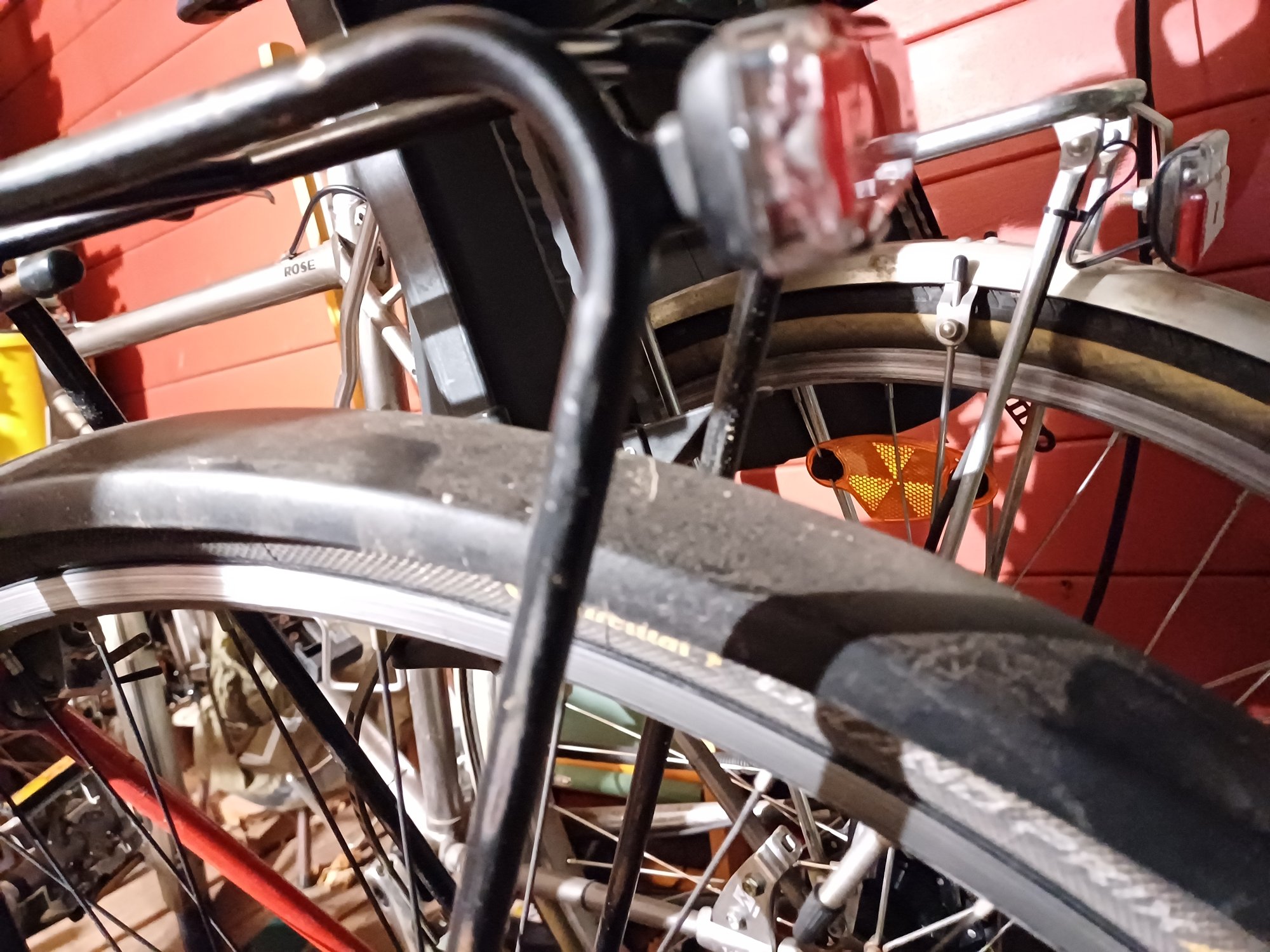

Guten Abend,
nachdem ich erfahren durfte, was ein schlauer Foristi mir von Anfang an vorhergesagt hatte:
Die Lampe befindet sich im Auswurfbereich des Vorderrades.
Also nach einem Satz Schutzbleche ausschau gehalten und letztens für einen fairen Kurs was über Kleinanzeigen erworben.
Nun stellt sich mir die Frage, ob ich vorne bis zur Lampe gehen sollte, oder noch etwas weiter:
Ich sehe gerade, dass die Fotos nicht sehr aussagefähig sind. Da muss ich wohl das aktuelle Schutzblech demontieren und das neue drauflegen. Und dann von weiter weg aufnehmen.

Die Verschmutzung deiner Lampe sollte sich deutlich reduzieren, wenn du eine Anbauposition oberhalb des Befestigungspunktes wählst. Tubus hat hierfür diesen Halter im Programm: https://www.tubus.com/produkte/zubehoer-vorderrad/tubus-product/scheinwerferhalterung
Wenn du dann noch den Reflektor z.B. am Lenker montierst, verringert sich die Oberfläche des Scheinwerfers zusätzlich und eventuell ist dann die Verlängerung des Schutzblechs entbehrlich.

Traditionelle Lösung: Schutzblech aus Metall, vorne lang und mit Strebe. Lampe oben drauf.
Immer sauber.
Auch pfiffig: Lampe neben dem Vorderreifen montieren.
Auch immer sauber.
Passt aber nicht ohne Weiteres an jedes Rad. Option 2 würde ich mal untersuchen (Kombination aus Halter, Lampe und Befestigungspunkt am Bügel)…
Viel Glück!
Würde das nicht auch mit der aktuellen Lösung gehen? Ich würde einfach den Halter umdrehen und über als unter dem Bügel führen.
Schau ich mir dann mal an. Wobei es sicherlich hilfreich wäre, wenn die Schraube vom Lampenhalter nach oben weggeht.
Man kann auf den Bildern den Lampenhalter nicht richtig erkennen. Ist das nicht der, der mit der Lampe geliefert wurde?
Müsste dann so einer sein:
https://www.rosebikes.de/b-m-lampenhalter-333269
Hätte jetzt gedacht, dass der bei dir auf dem Kopf montiert ist.
Mir erschließt sich auch einfach nicht, wieso man beim Tara einen speziellen Halter brauchen sollte statt den oben richtig rum zu montieren. Ich finde meinen Denkfehler nicht.
