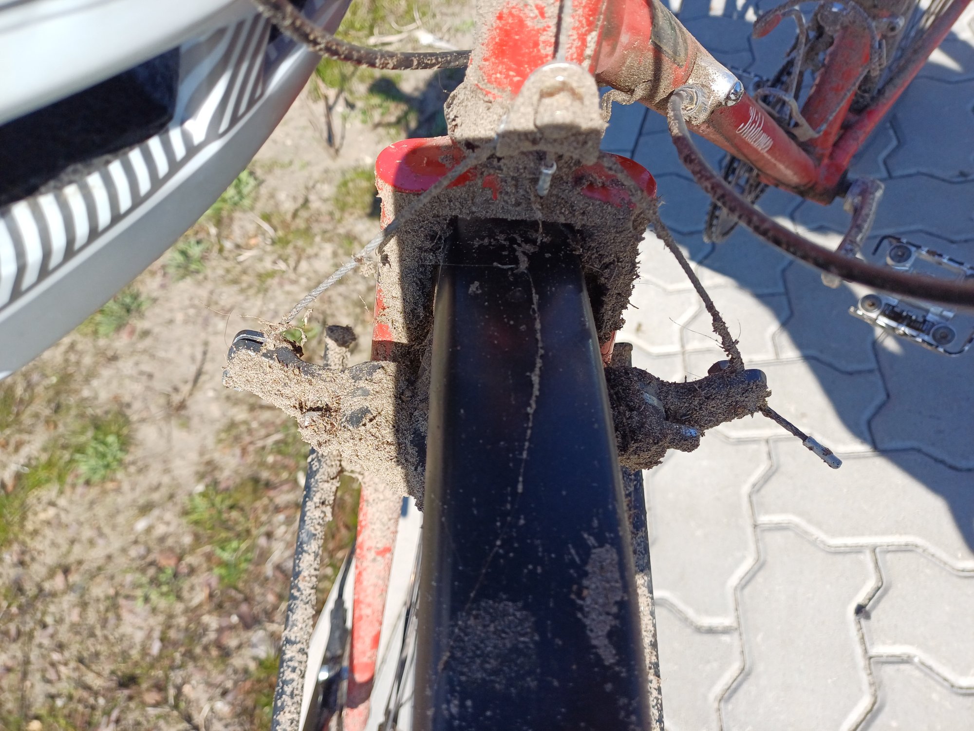

Gestern war es soweit, dass ich mich nach einer Alternative für die sks Al Edge umschauen werde und mir noch einmal die 66 Seite gebe.
Am Morgen war es neblig, vielleicht ganz feiner Sprühregen. Nichts dolles.
Ergebnis:
Es ist doch eine Zumutung, wenn Produkte so schlecht konstruiert und gefertigt werden, dass eine Funktion nicht ersichtlich ist. Werde mich mal an sks wenden und um eine Stellungnahme bitten. Ich kann mir gar nicht vorstellen, dass es ohne Bleche anders aussieht.
Ohne die Bleche wäre das Rad weniger schmutzig geworden. ;)

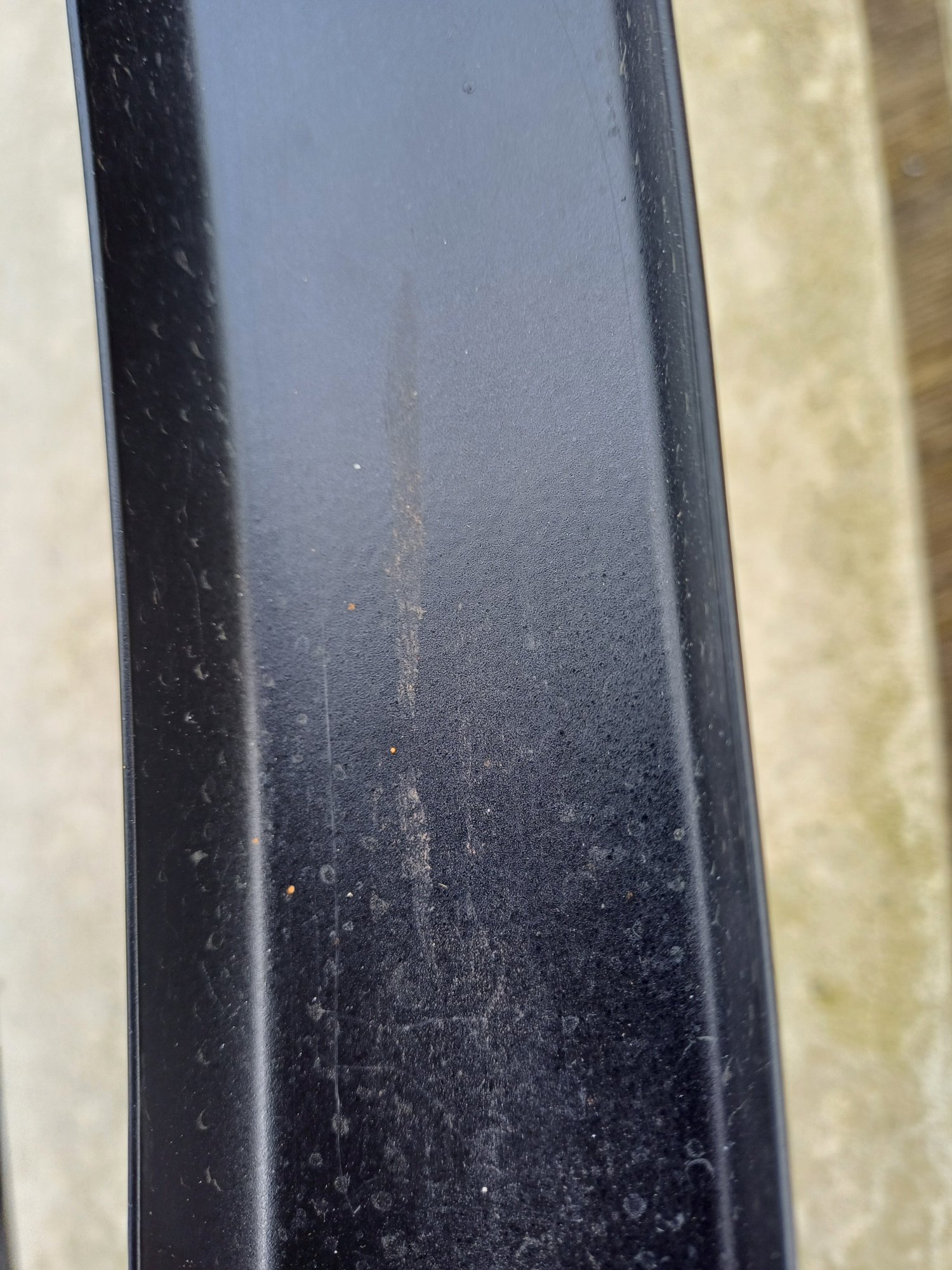

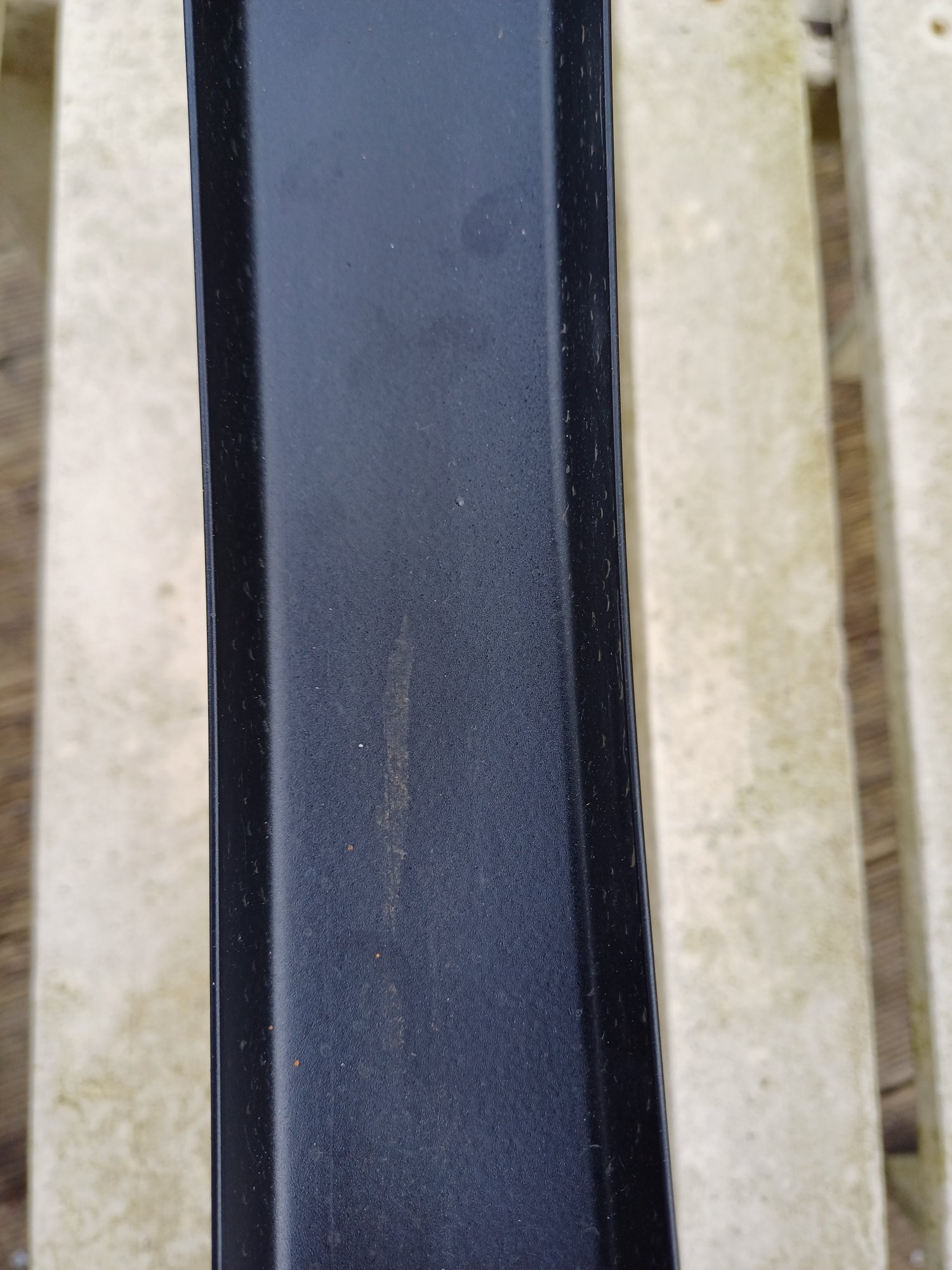

Einen Beitrag kann ich leisten, da ich die Herkelmann Wingee demontiert habe: tolle Idee, stabil, schwer, elegant. Leider innen nicht gut konstruiert, nehmen in der Mittelrille jeglichen Schmutz auf und innenliegende Schrauben sind ein Verteiler für auftreffendes Wasser. Ich hatte versucht mit tubeless-Band eine glatte Innenform zu kleben, da das Band jedoch nicht überall aufliegt, hält es auch nicht auf Dauer.
Verstehe ich nicht ganz. Ich hatte gemeint, diese Mittelrille sei der Garant dafür, dass Wasser und Schmutz im Blech bleiben, statt sich über Rad und FahrendeN zu ergießen. Scheint mir viel verlangt, dass ein Schutzblech auch von innen sauber bleiben soll. Oder verstehe ich Dich falsch?
Die Mittelrille kann man auch so konstruieren, dass sie keinerlei Wirkung hat. Es gibt kaum einen aktuellen Schutzblechkonstrukteur, der Ahnung davon hat.
