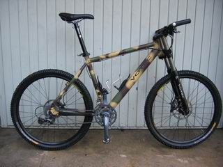

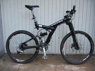

Also die Überhöung bin ich schon gewohnt (siehe Fotos). Es geht mehr um diie Oberrohrlänge (inkl. Vorbau).
hi nochmal,
jo überhöhung bist du scheinbar gewöhnt. ich meinte nur, weil du was von "aufrechter" sitzen geschreiben hattest.
nun zu deinem problem. mess doch mal von sattelspitze bis zur lenkermitte. um wieviel unterscheidet sich dein MTB da zum RR?
