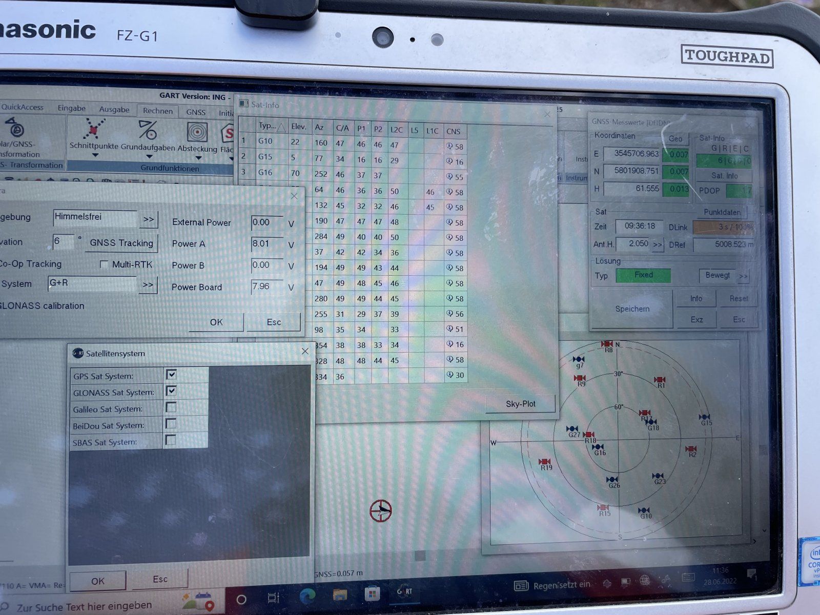

könnte es sein, das in der aktuellen Situation ("Ukraine") diverse Satelitten Signale (GPS, Glonas etc.) eine höhere Ungenauigkeit besitzten? Vom Gefühl her sind seit einiger Zeit an meinem Roam die Abweichungen zwischen aktueller Position und einem Wegpunkt auf Karte etwas ungenauer wie früher.
Da habe ich auch schon dran gedacht. Den Russen traue ich alles zu. Aber das die Amis ihr GPS "verändern", wo z.B. die gesamte Luft- und Seefahrt darauf angewiesen ist....nahezu unvorstellbar!
Die Daten von GPS und Glonass sehen sauber aus….
