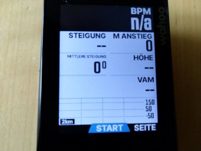

Sorry ich meinte hier unten das Höhenprofil (unter VAM) ausblenden um noch 2 oder 1 anderes Datenfeld hinzufügen zu können, das Höhenprofil benötige ich nicht.

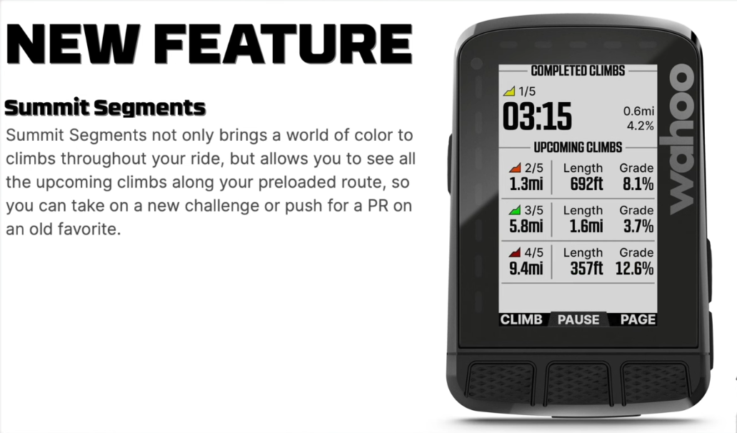

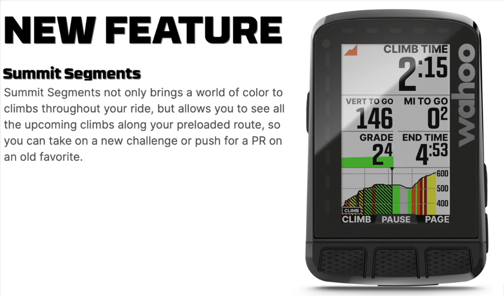

Summit Segments kommt auch für den Bolt v2, da bin ich mal gespannt. :D
ab 2:14
