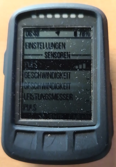

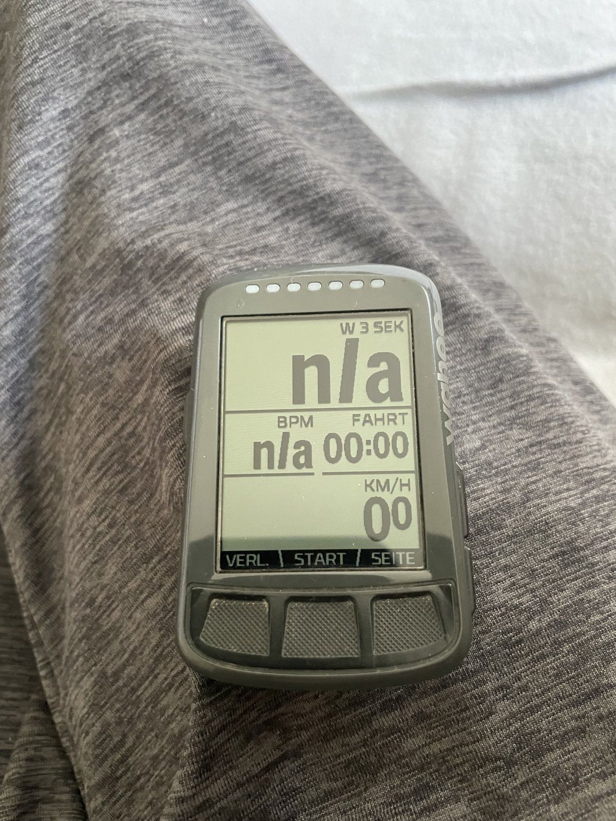

Super, da isses.
Und der Gurt ist neu, oder nur die Batterie?
Und wie blinkt der Sensor, wenn Du den Gurt dranclipst?
Würde nicht die Hand dafür ins Feuer legen wollen dass jeder Gurt nach Batteriewechsel ohne neues Pairing funktioniert. Gerade jetzt, wo man sich oft gar nicht sicher ist über welches Protokoll das Ding überhaupt gepaired war weil das schon so lange her ist.

Falls man ein zweites kompatibles Gerät greifbar hat, bietet es sich immer an, einen Crosstest zu machen. Wenn man den Gurt mit dem zweiten Gerät auch nicht (mehr) Pairen kann, dann hat man eventuell schon einen ersten Hinweis, dass der Gurt nicht mehr so funktioniert, wie er soll. Man kann nämlich viel Zeit totschlagen, was allgemeine Ursachenforschung betrifft.
Aber wie Usr schrieb, ich würde erstmal versuchen, den Gurt neu zu pairen, falls noch nicht erfolgt. Ggfs. den Alten vorher in den Geräte-Settings entfernen. Aber das scheint raimi ja schon gemacht zu haben.
Was wird dann auf der Infoseite angezeigt? Ist der Gurt dort als aktiv aufgelistet?
Wenn sich der Gurt partout nicht mehr Pairen (also quasi Neuanlernen) lässt, dann kann das kurze Falscheinlegen der Batterie immer noch Wunder bewirken:

Super, da isses.
Danke euch hat geklappt
Beim anderen Rad die Batterie für‘n Powermeter getauscht und Puls, Leistungsmesser wurden angezeigt und gespeichert
Werde den alten Gurt noch probieren ansonsten lasse ich den neuen

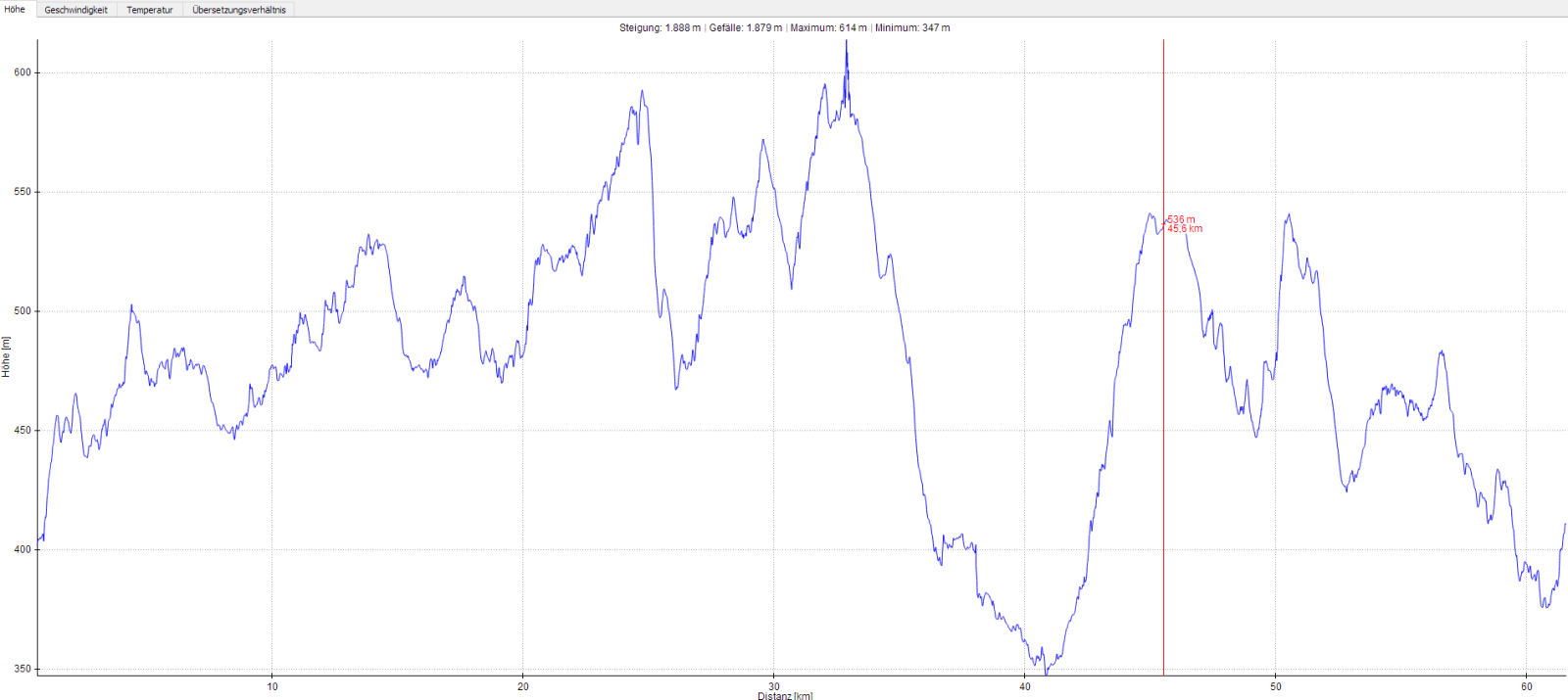

Hast Du mir mal die Aufzeichnung angesehen, ob dort jene Höhensprünge sichtbar sind (also in der Höhenkurve aufschlagen)?
Und stimmen die Temperaturwerte? Wenn die komplett daneben liegen (um mehrere 50 Grad oder größer), dann ist oft ein Hardwareproblem die Ursache (Barometerchip kaputt).
Bei den Barometer basierten Geräten ist es halt wichtig, dass die Öffnungen zur Barometersonde nicht verstopft sind. Die sind bei den Wahoos aber normalerweise nicht so anfällig, weil die zumindest bei den älteren Elemnts ganz gut platziert waren.

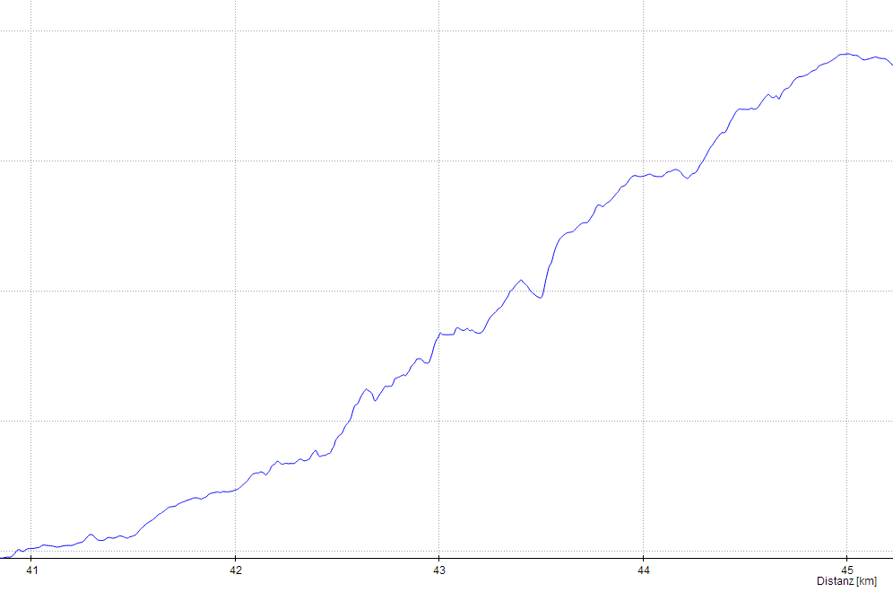

Temperatur ist soweit OK. Springt nur ganz etwas hin und her. Hier auch mal das Höhenprofil (gesamt und Detail). An sich OK, aber die vielen kleinen Ausschläge lassen die Höhenmeter deutlich ansteigen. Wenn ich den GPX-Track von komoot runterlade, dann habe ich nur 1050 hm, statt 1900.

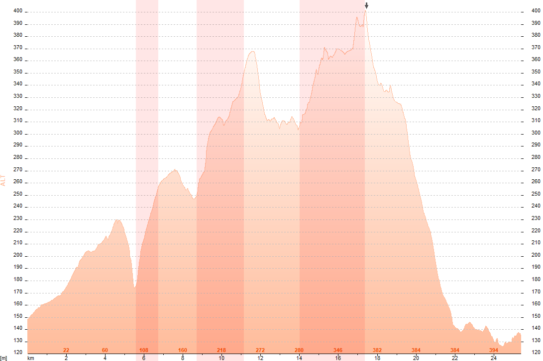

Die Temperaturwerte sehen soweit korrekt aus. Da die Wahoos die Temperatur in 1 Grad Auflösung speichern hat man immer eine treppenartige Abstufung in der Grafik.
Das Gesamthöhenprofil sieht aber in der Tat etwas verrauscht aus. Hier das meiner letzten Feierabendrunde (Roam V1) zum Vergleich. Kann man nicht 100% vergleichen, aber die Auflösung der Grafiken scheint doch relativ ähnlich zu sein.
Da die Wahoos die Höhe in Zentimeter auflösen und in dieser Auflösung auch im Fit File speichern, sollte die Höhenkurve hinterher selbst ohne vorgenomme Glättung der Höhendaten eher relativ smooth verlaufen.
Vielleicht solltest Du doch mal besser den Support kontaktieren.
Kann vieles sein, verstopfte Barometerdüsen, Firmwareproblem (z.B. Problem mit der Autokalibrierung, die zu oft erfolgt und die Barometermessung aus dem Tritt bringt, etc. ) oder doch ein echtes Hardwareproblem.
