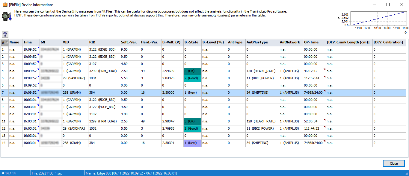

Letztlich ist das den Herstellern freigestellt, ob sie die Infos übertragen oder nicht. Und dann ist's natürlich noch vom Endgerät (Bike-Computer, Sportuhr) abhängig. Die meisten aktuellen ANT+ Device Profile unterstützen Battery-Status, als Status-Kategorien (NEW, GOOD, OK, LOW, CRITICAL, CHARGING und UNKNOWN) und/oder Battery Voltage.
Mein alter Bolt V1 speichert z.B. bei meinem Garmin HRM-Pro HF-Sender nur den Battery-Status in den Device Infos im Fit File, wohingegen mein Edge und meine Fenix zusätzlich auch Voltage speichern.
Bei den Schaltungen müsste SRAM den offiziellen ANT+ Gear Shifting Standard verwenden, wohingegen Shimano - zumindest früher - eine privates* (proprietäres) ANT Netzwerk dafür genutzt hat. Wie die Japaner das jetzt handhaben, weiß ich aber nicht, da gab's ja vor gar nicht allzulanger Zeit größere Unstimmigkeiten* zwischen Hammerhaed (SRAM) und Shimano.
Kurze Rede, langer Sinn: prinzipiell sollten die Daten wohl übertragen werden, ob die allerdings auf dem Display des Bike-Computers angezeigt werden und später im Fit File landen, hängt von der Implementierung und vom Endgerät ab.
Hier die im Fit File protokollierten Device Infos eines Edge 830, kann jetzt aber nicht sagen, welche SRAM Schaltung dort aufgeführt ist.
* Unstimmingkeiten Shimano <-> Hammerhead
https://www.dcrainmaker.com/2022/12/hammerhead-karoo-2-shimano-di2-workaround.html
* Privates ANT bei Shimano Di2
https://www.dcrainmaker.com/2013/09/shimano-shifting-computer.html
