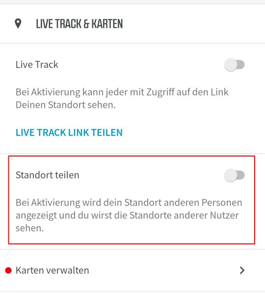

Hallöchen, ich habe ein Frage zum bolt für die ich noch keine zufrieden stellende Antwort gefunden habe. Gelegentlich sehe ich, wenn Unterwegs, in der Kartenansicht andere Wahoo Nutzer in meiner nähe mit Standort und Namen. Wo stellt man das Ein/Aus? Wie funktionierts?
Ja, mit gekoppeltem Handy. D.h. wenn man ohne Handykopplung fährt, wird das ohnehin nicht angezeigt und wenn man mit Kopplung fährt und es ausstellen möchte, muss man übers Handy ins Menü.
Die Standortfreigabe kann man in der App aktivieren bzw. deaktivieren:
