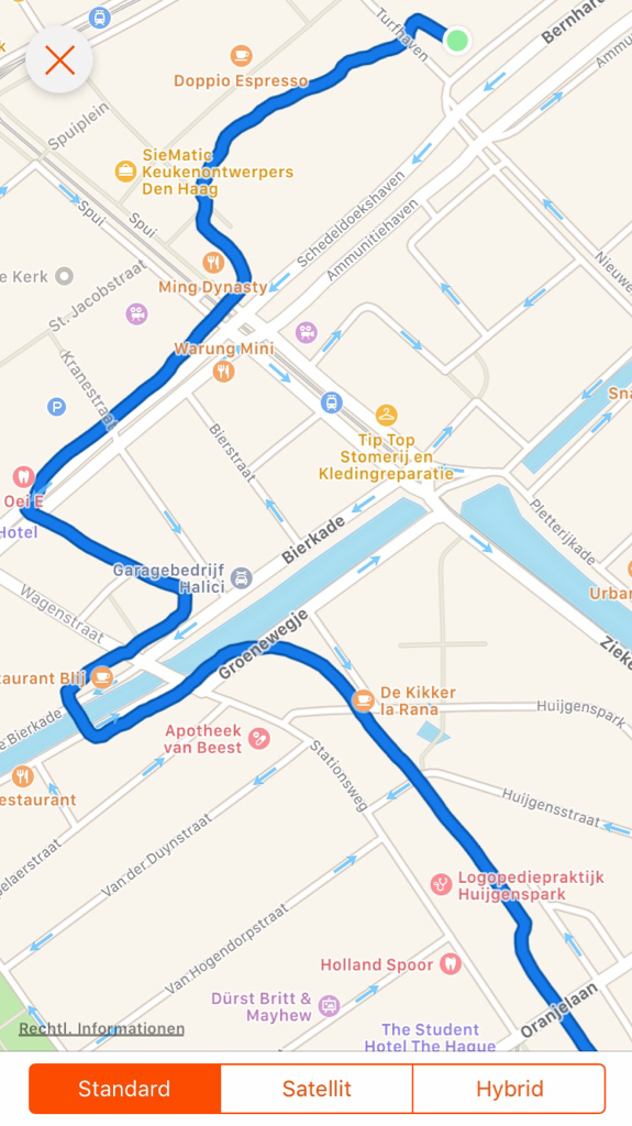

Interessant. Mit ist heute etwas Ähnliches passiert. Habe eine kleine Fahrt zum Bahnhof gemacht und das hier ist das Ergebnis. Offenbar irgend ein Problem mit dem GPS. Geschwindigkeit war ok da ein entsprechender Sensor verbaut ist.
