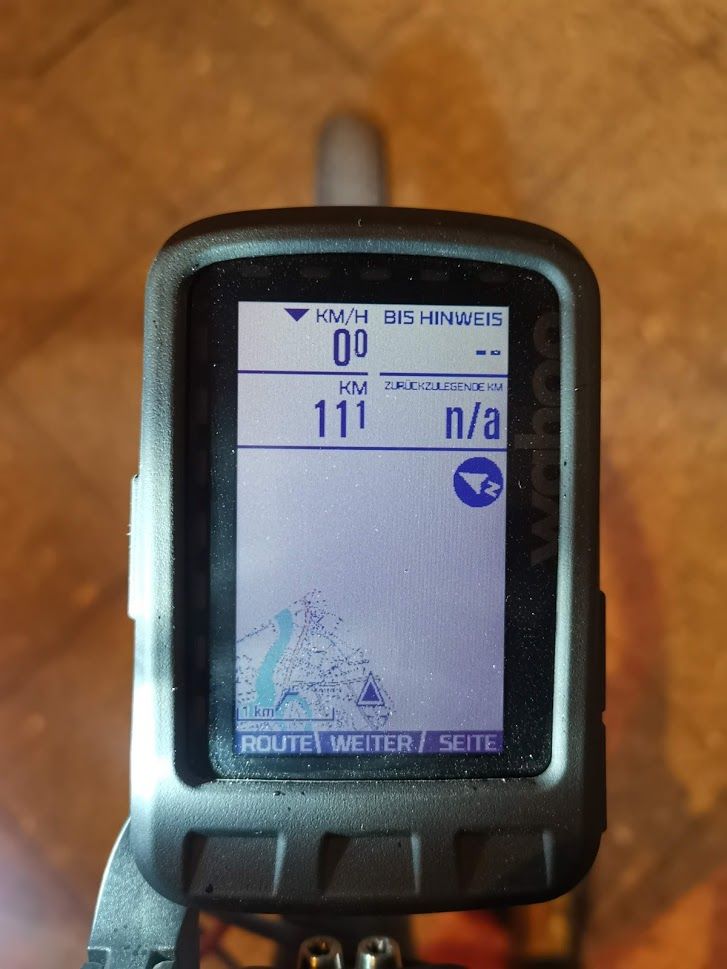

Mh, weißer Hintergrund und nur der Standort-Pfeil war noch da. Fehlendes GPS o.Ä. kann ja eigtl. nicht sein, war in der Stadt und im Wald hatte ich bisher auch nie Probleme. Die Karten sind fest auf dem Gerät installiert, oder? Das man die Tour extra Offline speichern muss oder so kann auch nicht sein oder?

Genau so wie auf dem Bild sah übrigens mein Roam auch aus, nachdem ich mich ein paar mal nicht an die Abbiegehinweise gehalten habe ... keine Möglichkeit der Orientierung mehr.
Die Karten kamen dann nach ca. 15 Minuten wieder.

Kann man diese Phänomen irgendwie provozieren?
Hab ich bisher nur das eine mal gesehen. Evtl mal bewusst eine Weile vom Weg abweichen und dann rauszoomen, was passiert
