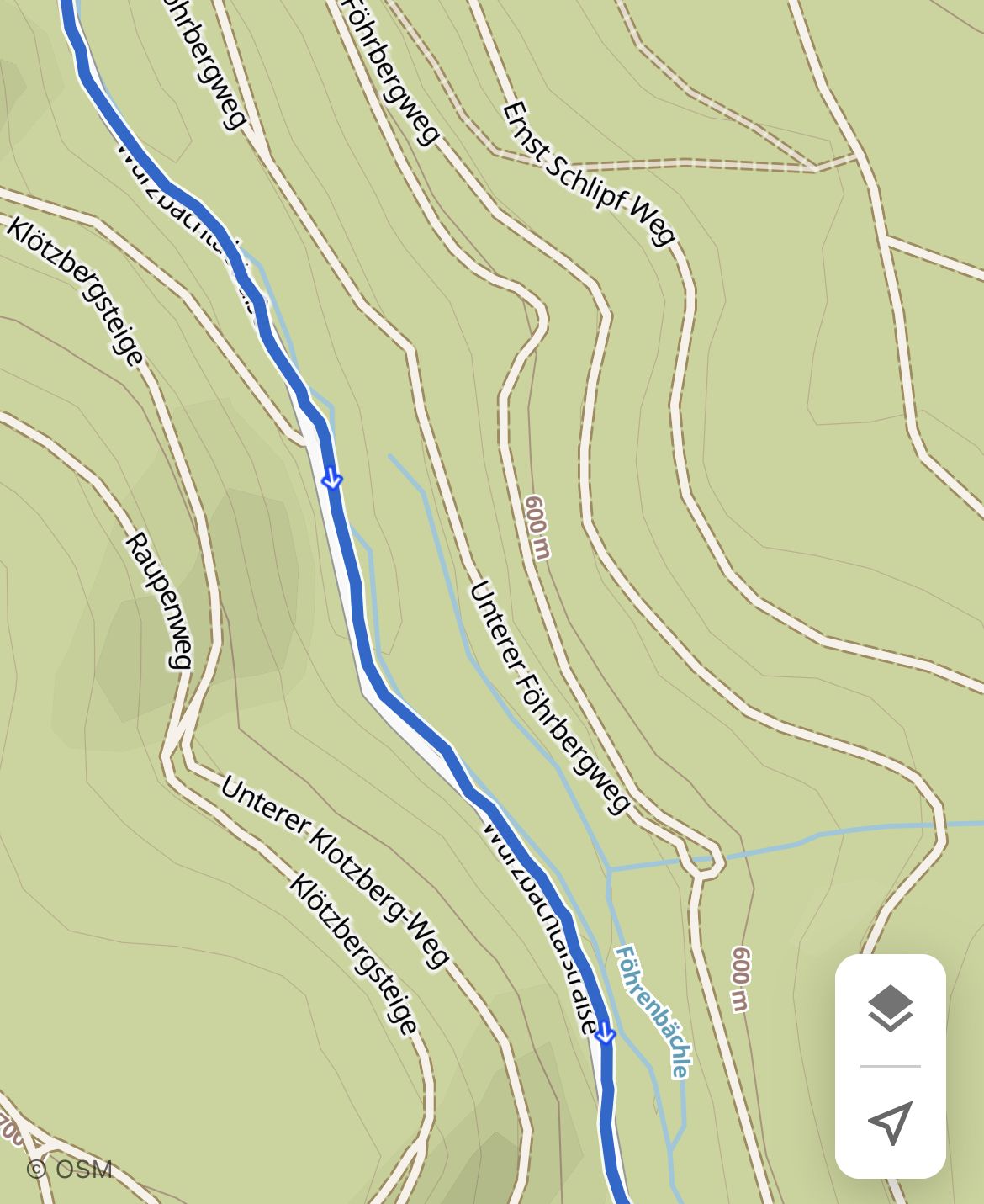

Hab nen Screenshot von meinem Track in Komoot gemacht.
Da liegt der Track knapp aber doch neben der Straße. In dem Bereich ist das Live-Segment dann vor Ort auch verschwunden.
Man sieht´s an den Höhenlinien, die Talflanken waren recht steil, dazu dich bewaldet. Es ist nur logisch. Trotzdem schade.
