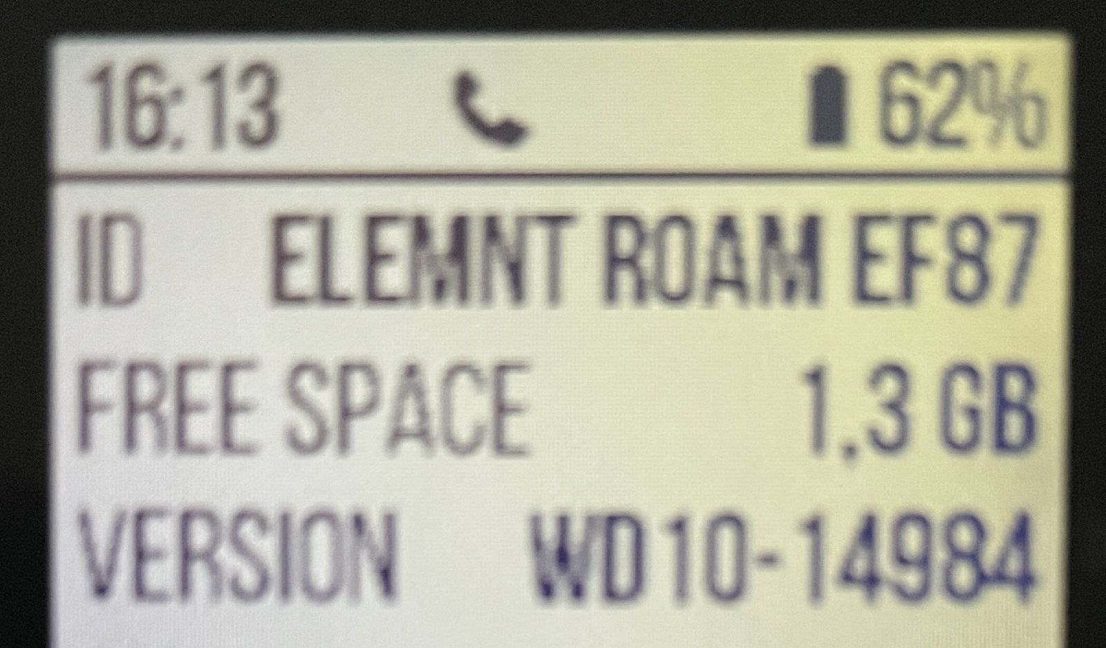

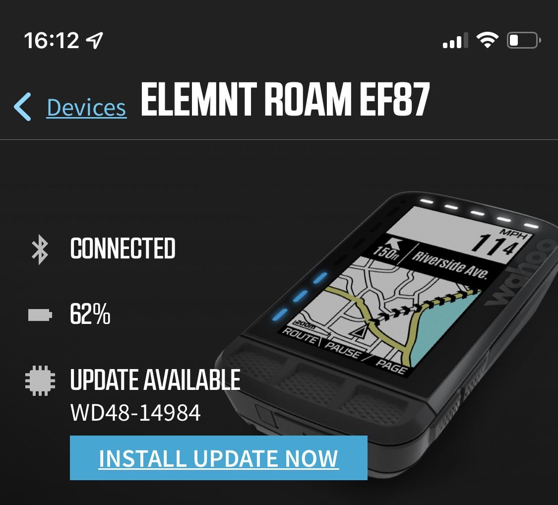

Na egal, drei Wochen nach dem etwas größeren Update neulich geht die Frickelei wieder los, mein Roam hat mir gerade folgende Version installiert:
ELEMNT ROAM WR20/WD08-14984 - 19 July, 2022
  • Fixed: Map loading on older devices in big cities
  • Fixed: on Pioneer Power Meters, the Pedal Monitor page would reset to default fields on pairing, removing any previous field customization
Bin ich da in der Zukunft?
