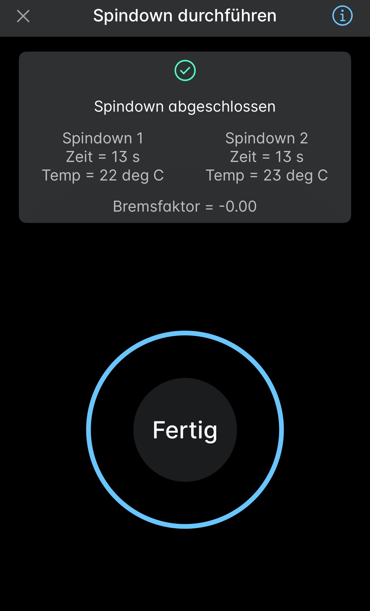

Habe einen neuen Kickr Core und mein Rennrad drauf montiert. Schaltung eingestellt usw. - alles läuft schön geschmeidig. Spindown danach auch erfolgreich durchgeführt.

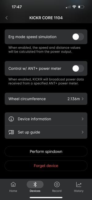

Firmware ist auf dem aktuellsten Stand, in den Einstellungen habe ich bisher auch noch nichts verändert und mit Google komme ich nicht mehr weiter. Habe auch schon den Wahoo Support angeschrieben, aber vielleicht kennt sich ja jemand von euch aus und kann mir helfen. Ich hoffe mein Kickr Core ist nicht kaputt, und es liegt einfach an einer Einstellung…
