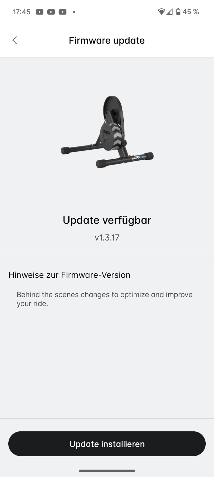

So, nachdem es um den Core etwas ruhig geworden ist, kommt nun durch den Deal mit Zwift scheinbar wieder etwas Bewegung in das Basismodell der Direct drive-Trainer des Hauses Wahoo.
Nach fast 2,5 Jahren gibt es eine neue Firmware, die bisher wenig dokumentiert ist.
Was mir jedoch unmittelbar nach dem Start von zwift auffällt ist die fehlende Option des spin-down.
Es scheint so, als sei zumindest auto-calibration mit dem Update gekommen.
Mal schauen, ob weitere Details in den nächsten Tagen ans Tageslicht kommen...

Der Core hat also seit gestern auto-calibration und vielleicht noch ein wenig mehr...
Stimmt das tatsächlich mit der Auto-Kalibrierung? Der Satz wurde mittlerweile von der Website entfernt.
Sagen wir mal so:
Er initiiert laut Log selbsttätig wiederholt den Spin down.
