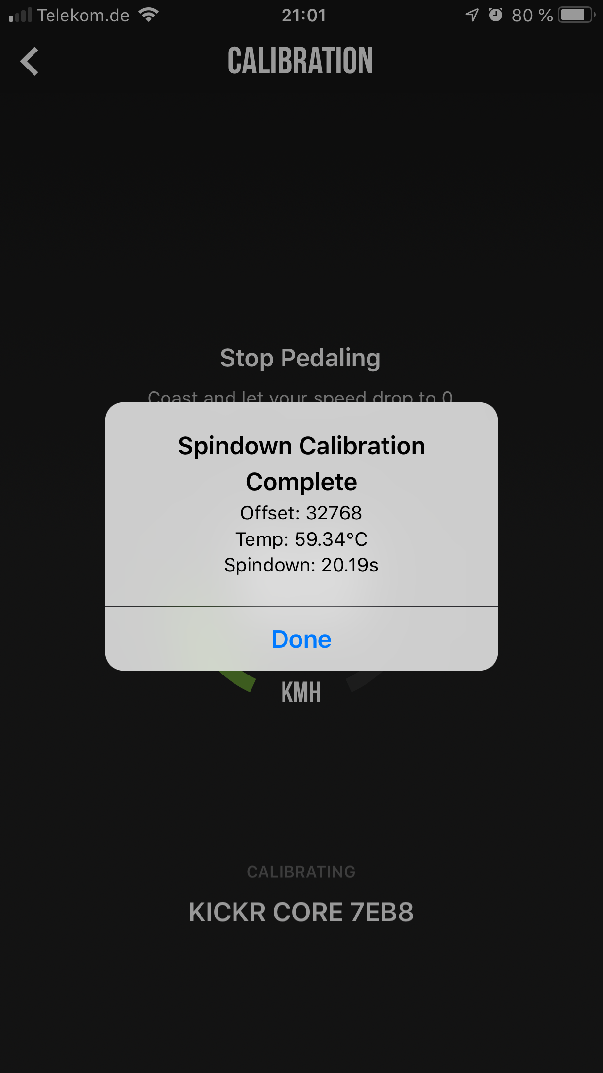

Frage zum Spindown:
Würde es Sinn machen, den Spindown nach einer Trainingseinheit durchzuführen ?
Bekanntlich ist ja nach dem Training vor dem Training.
Ich finde es etwas störend 10min warm zu fahren und dann das Training zu unterbrechen.
Nach dem Training geht das ja störungsfrei ratzfatz.
Ich habe das heute mal gemacht und da war der Core >20Grad wärmer als am Anfang.
Oder ist der Core dann schon zu warm. Eigentlich wohl nicht, oder?
Momentan trainiere ich mit RGT und da habe ich keine Lust, z.B. am Berg das Training zu unterbrechen oder vorher warm zu fahren, ohne die Zeit aufzuzeichnen.
Wie macht ihr das?
Ich mache es auch nach dem Training weil ich kein Bock auf ne Unterbrechung habe. Ist schon arg warm aber das Teil muss ja eh irgend eine Form von Temperaturkompensation haben

Ah cool, interessant.
Werde ich jetzt wohl auch immer so machen.
Am Anfang hatte ich den Spindown sogar im kalten Zusatand gemacht.
Krasser Unterschied, kalt nur 14sec., machte wohl wenig Sinn.
Ich mache das genauso. Nach dem Training. Es heißt ja auch, dass man >>mindestens<< 10min Warmfahren soll. :)

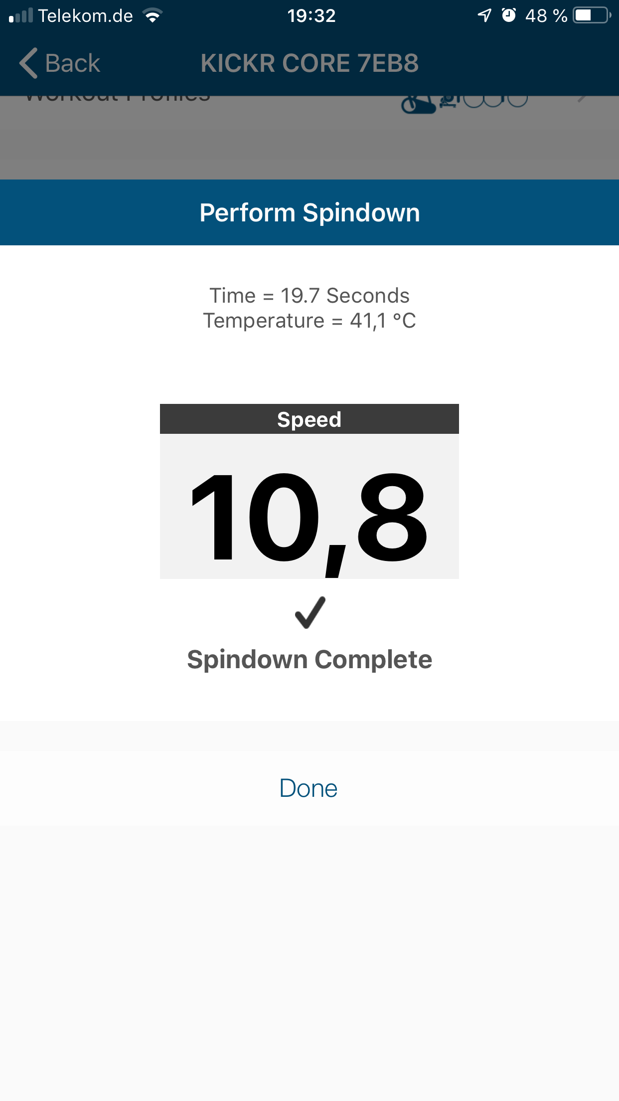

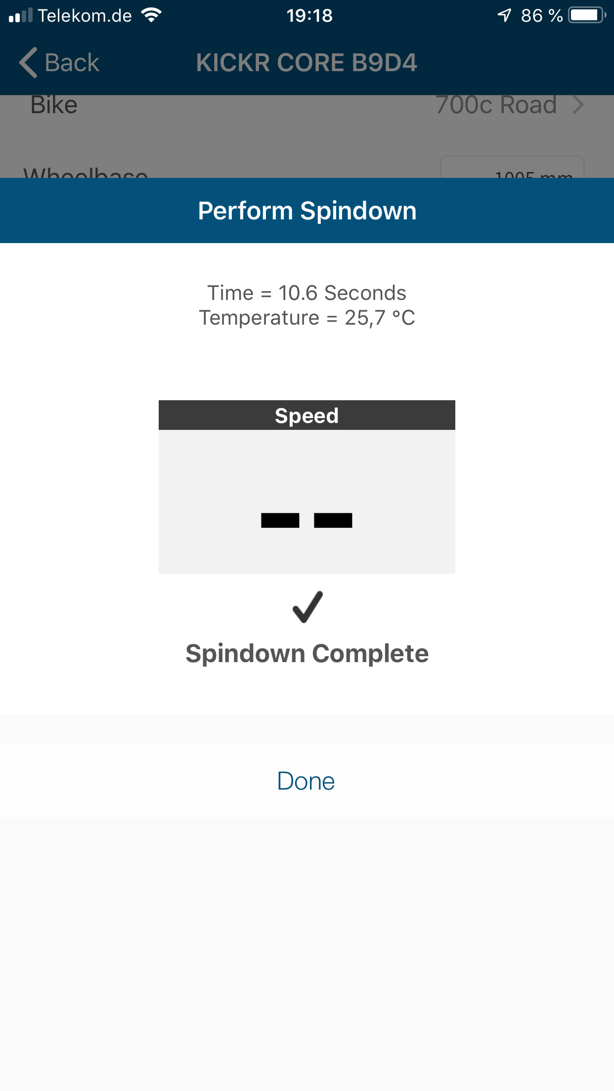

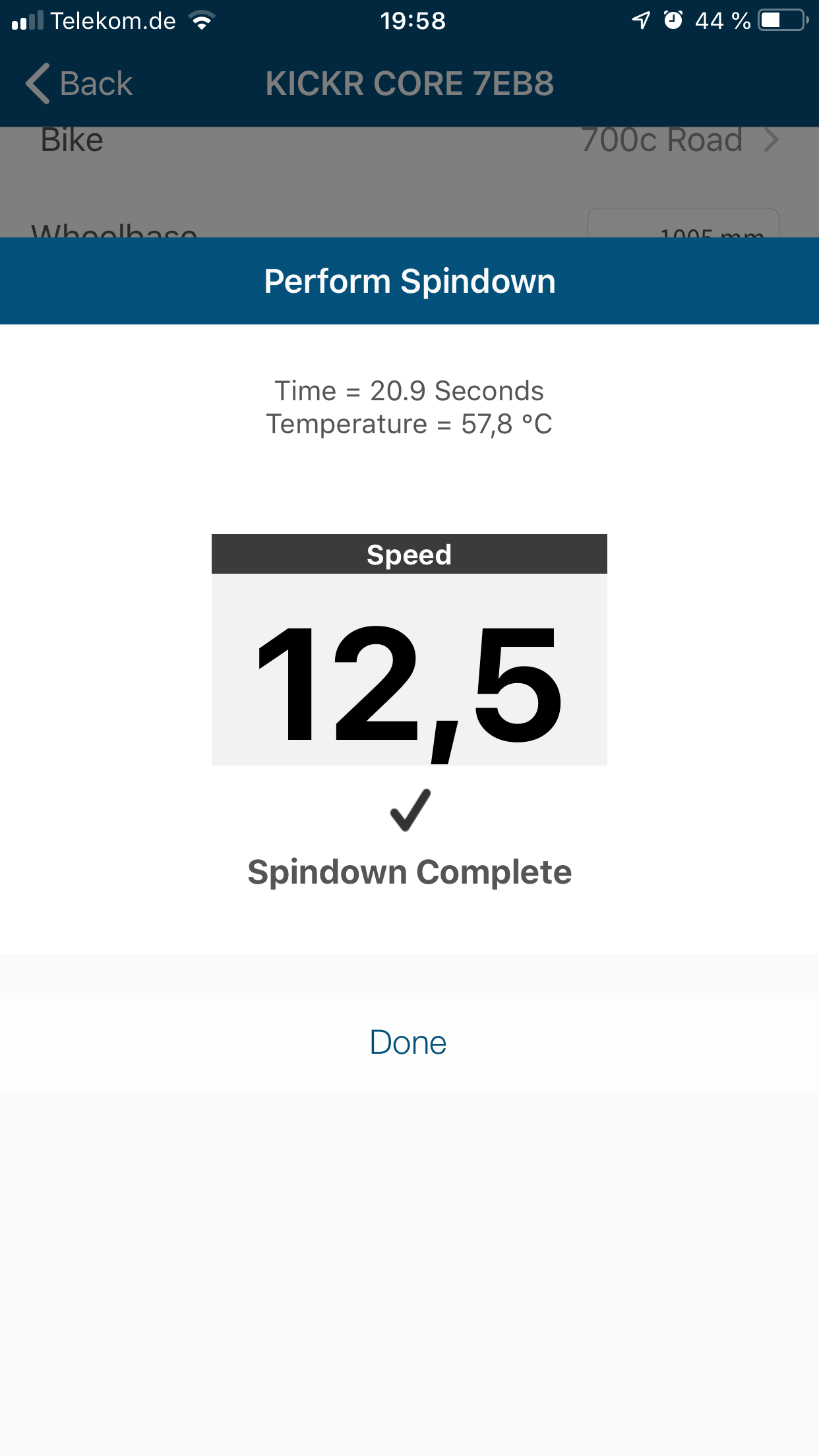

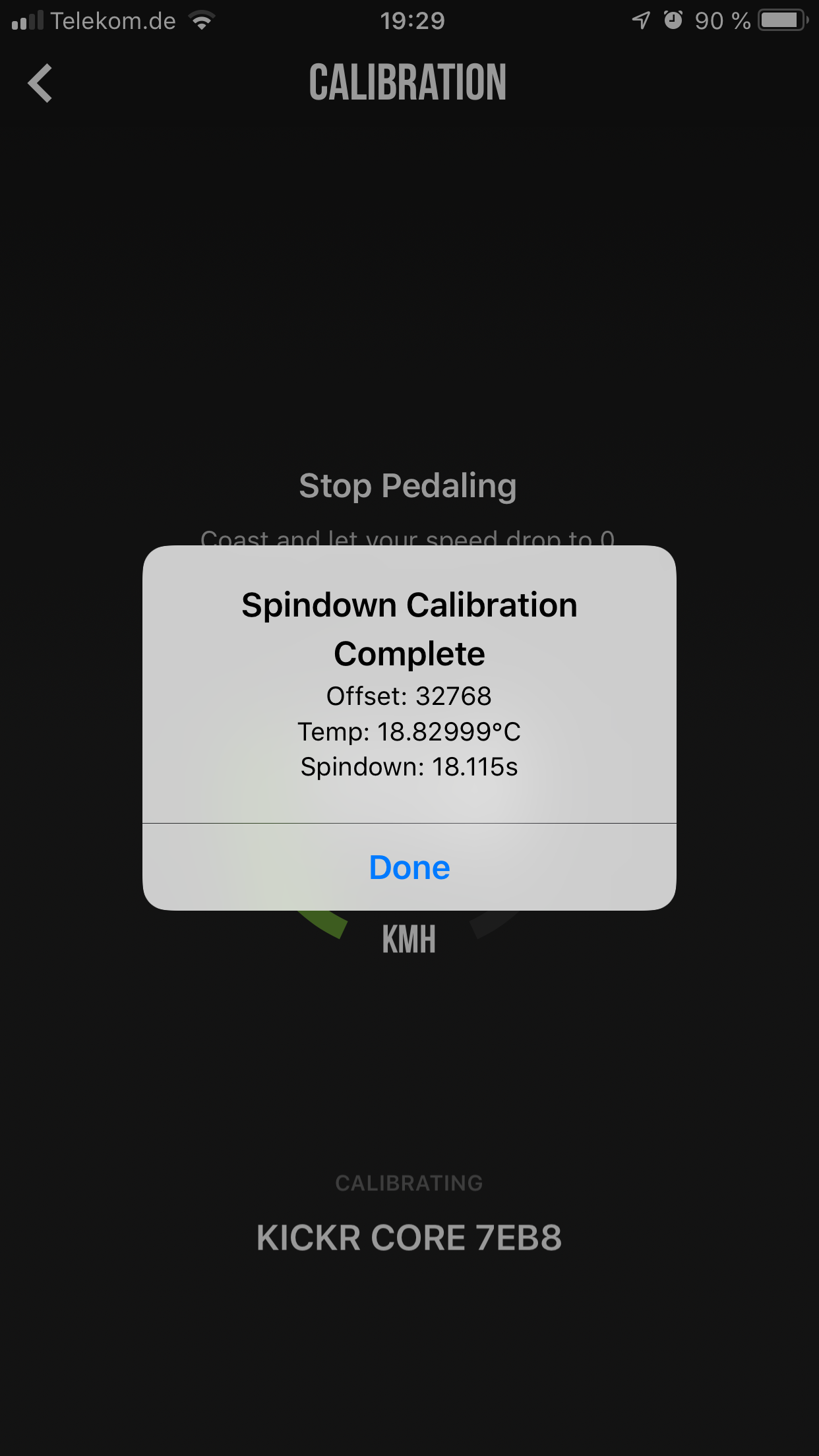

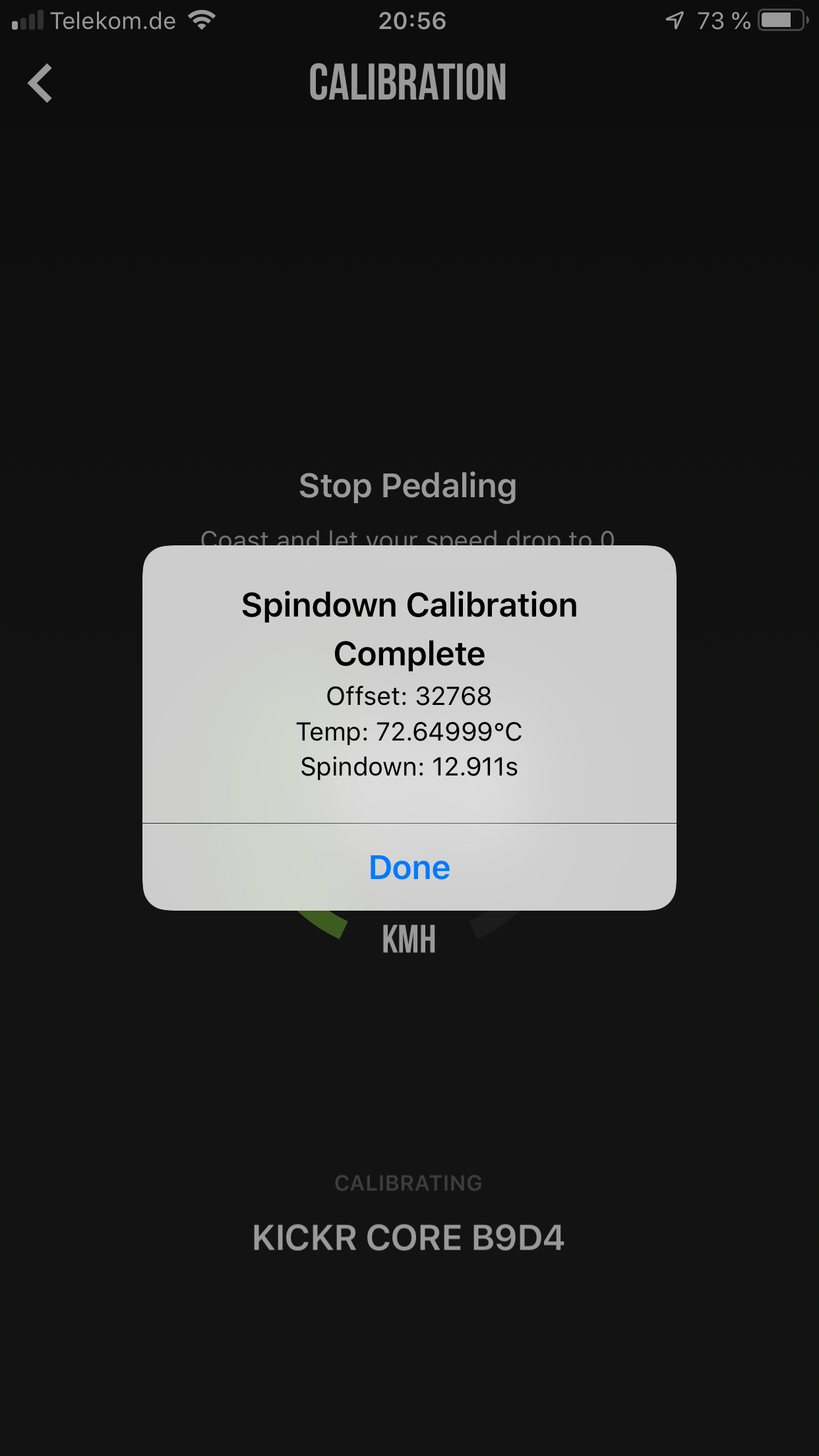

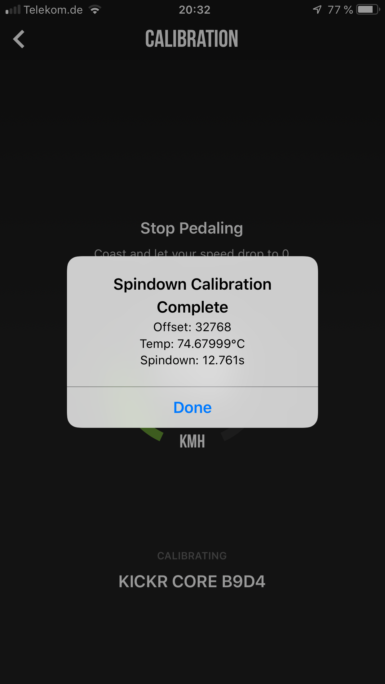

Mein neuer kickr ist heute angekommen und morgen baue ich um von alt auf neu. Abwicklung bis hierher extrem vorbildlich. Sonntag Abend Mail mit soundfile geschickt. Montag Mittag angerufen nach 30 Sekunden hat er sich die soundfile angehört und sofort die Verschickung eines Ersatz Trainers veranlasst + mir die Erlaubnis gegeben bis zum Eintreffen des neuen den alten weiter zu fahren auch wenns laut war und vielleicht noch mehr kaputt gemacht hat. Hoffe der neue ist fehlerfrei aber zumindest kümmert man sich. Ich kann mich nicht erinnern wann mein letzter erfolgreicher Support Anruf unter 2 min lang war.
Das Wochenende genutzt und vom altem auf Ersatz Core getauscht Wie sehen eure spindown times ca aus ? Das jeder Trainer etwas anderen internen wiederstand besitzt ist klar und macht den spindown ja erst nötig. Auch ist klar das der Wert nicht wichtig sein sollte solange er konstant ist.
Aber mein Ersatz Core ist fast doppelt so schnell am stehen wie der alte. Und 100 % Abweichung in den internen Verlusten ohne Bremse finde ich dann doch arg viel.
Mal nen paar werte
Alt 22916619-5D70-418A-BE5E-2A57CD8DBAB3.png138B2F0D-3C96-4145-8E33-353E46A11C08.pngA1654F16-CACC-4092-8991-A45F7FE8FF3D.pngAF750B47-675F-4719-8545-F4C00229D9D8.png
Und neu 3F524E2B-9216-422C-80CD-8562F717C8D9.png6CD00460-DB84-4DB4-BD0B-DBE0E4B7672D.png86DF441A-E994-4FA4-ABE8-651278FB651B.png
Selbst knacke heiß gefahren nach nem 1,5 Stunden over under Training mit 290/320 Watt grade mal 12 Sekunden.
