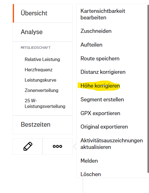

Seit etwa einem Monat zeigt mein Roam fehlerhafte Höhenmeter. Teilweise bis zu einem Drittel mehr. Das sieht zwar auf Strava schön aus, nervt aber. Ich schalte den Roam immer draußen an. Woran kann es liegen bzw. was hilft da?
Leider wird da nichts helfen, mein Wahoo Roam 2 hatte das gleiche Problem, der Support hat nur nach meiner Anfrage kurz geantwortet das man manuell nicht Kalibrieren kann.
Deshalb bin ich jetzt zum Hammerhead Karoo umgestiegen, und da sind die Höhenmeter 100 % richtig und man könnte auch manuell Kalibrieren.
Schade, da ich meinen Roam V2 echt mochte und jetzt nur noch als Ersatz im flachen Gelände verwendet wird.
ich denke, du hast die Frage falsch verstanden. Ich verstehe, dass während der Fahrt zuviele Höhenmeter addiert werden und nicht, dass die absolute Höhe falsch ist. Mein V2 kalibriert sich beim Start sehr gut, es ist aber wichtig, dass er da einen guten GPS Empfang hat. Starte ich nach Feierabend im Büro, wo viele hohe Gebäude sind, passt es meistens nicht. Allerdings summiert er die Höhenmeter während der Fahrt sehr gut und deckt sich auch mit der Aufzeichnung der Polaruhr. Nach dem Upload zu Strava kannst du dort die Höhe korrigieren lassen:

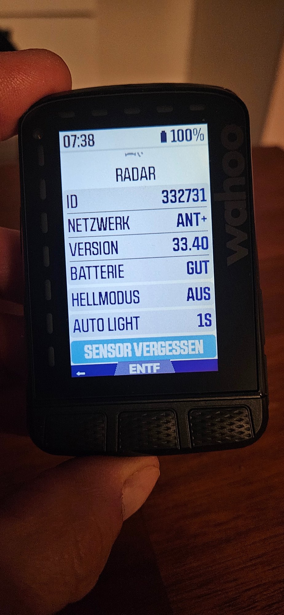

Habe den Roam V2 und Varia 515
Ist es möglich den Modus bei tag ohne Licht zu fahren und dieses nur angeht wenn ein Auto erfasst wird?
