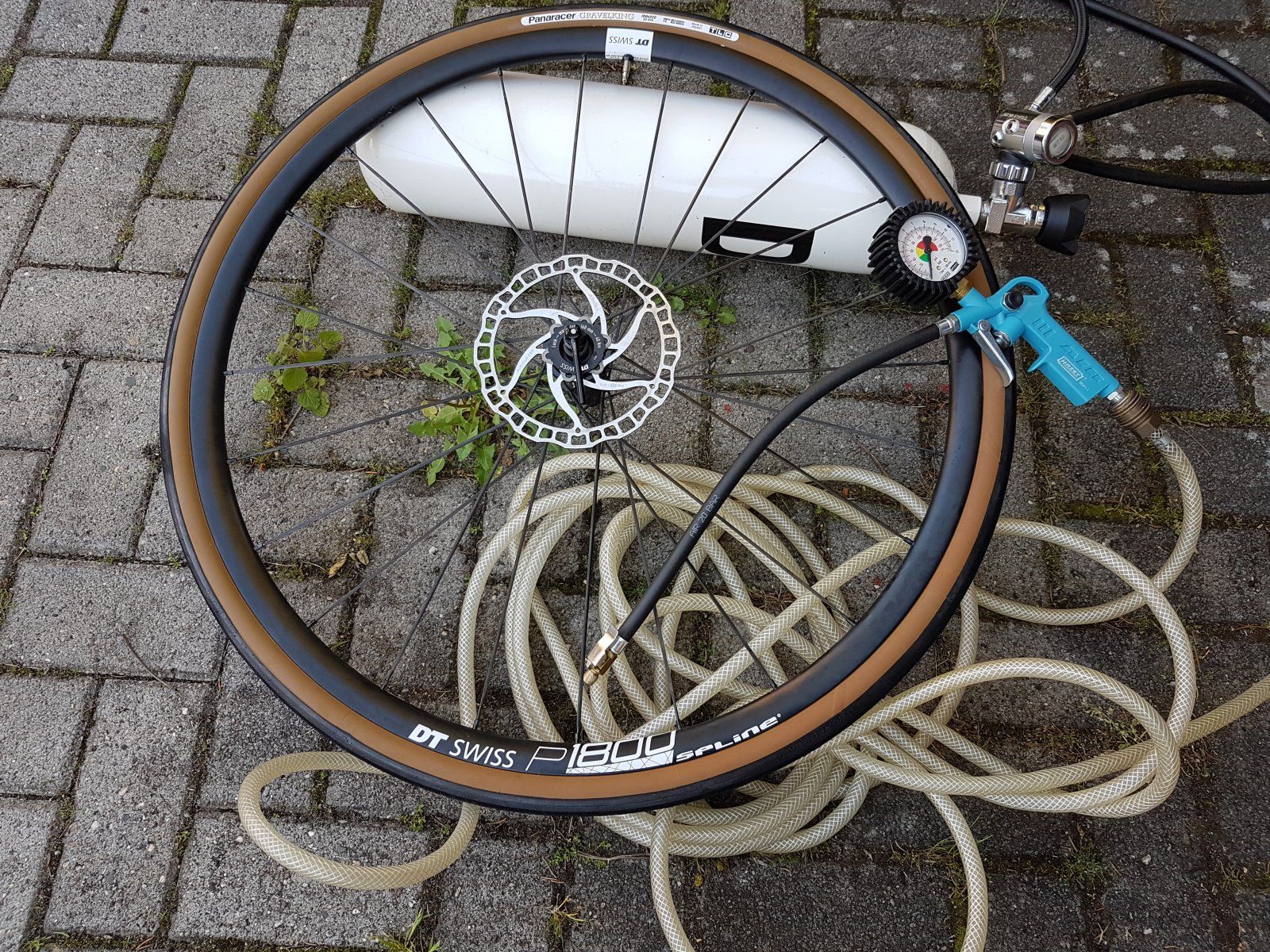

Achtung Schutzbrille und Ohrstöpsel nicht vergessen! 10 Bar bei einem 622-32 GP5000 bedeuten immerhin 66,6% mehr Druck als von Conti max. zugelassen. Das kann gut gehen, muss es aber nicht.
