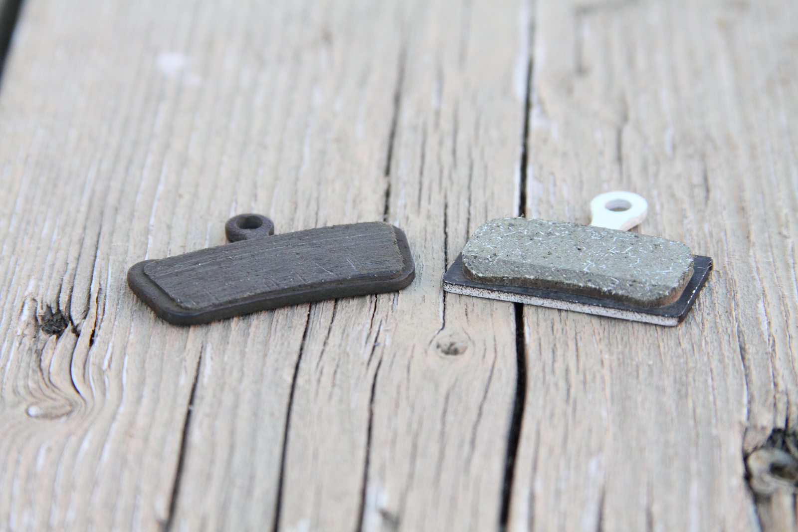

Scheibenbremse: laut meiner Suche erkennt man auch mit montiertem Rad, ob die Beläge abgenutzt sind. Aber wie soll das gehen?

Bremsbeläge – spätestens wenn es Geräusche macht – rausholen und reinigen. Da sieht man auch wieviel Belag noch übrig ist.

Bremsbeläge kann man eigentlich nur einschätzen, wenn der LRS draußen ist. Ich würde noch einen speziellen Reiniger für Scheibenbremsen empfehlen, damit hält man die Discs sauber und kann die Beläge gut reinigen.
Hinleuchten und hinschauen :) Im Ernst, einfach von oben oder von vorne anschauen, da sieht man: Trägerplatte, Bremsbelag, Bremsscheibe, Bremsbelag, Trägerplatte.

  • die Bremsbeläge (Verschleiss ist gut sichtbar)

Bei den Bremsen tue ich mir noch schwer. Was genau soll ich da sehen / nicht sehen? Klar, ich sehe die Beläge, aber woher weiß ich denn, ob die noch ausreichen?
Nicht vergessen die Bremsscheiben. Wenn einige Belagsätze durchgegangen sind, ist die Scheibe auch verschlissen. Prüfen durch Messung der Materialstärke, das Mindestmaß ist in der Regel auf der Scheibe eingraviert.
