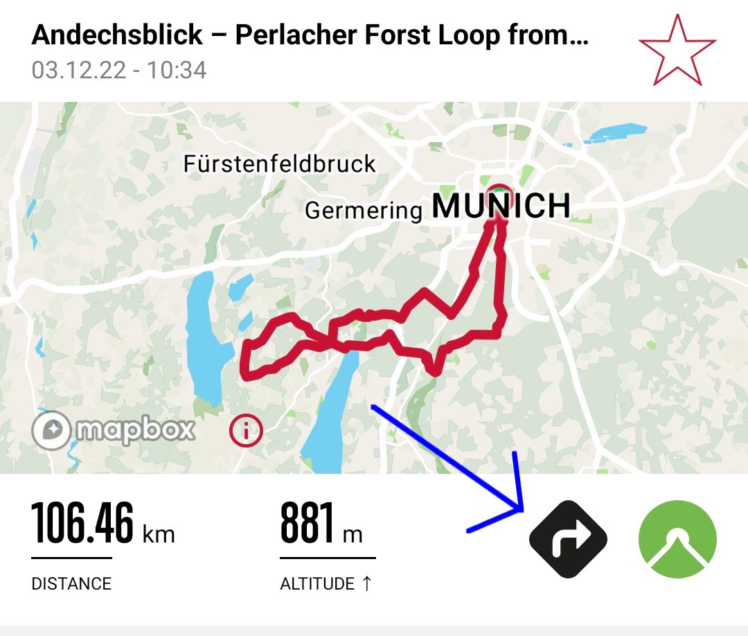

Erscheint denn in der Sigma Ride App an der Route das schwarze Pfeil-Symbol, welches bedeutet dass die Route Navigations-Hinweise enthält?
Die Route startet auch jedes mal, allerdings nur ganz selten auch mit den Abbiegehinweisen. Ich will nicht sagen nie, aber extrem selten. Wenn es mal klappt, ist es wenn ich den Rox 11.1 und das Smartphone komplett neu starte. Wenn man dann irgendeine andere Route starten will gehen die Abbiegehinweise wieder nicht mehr.
