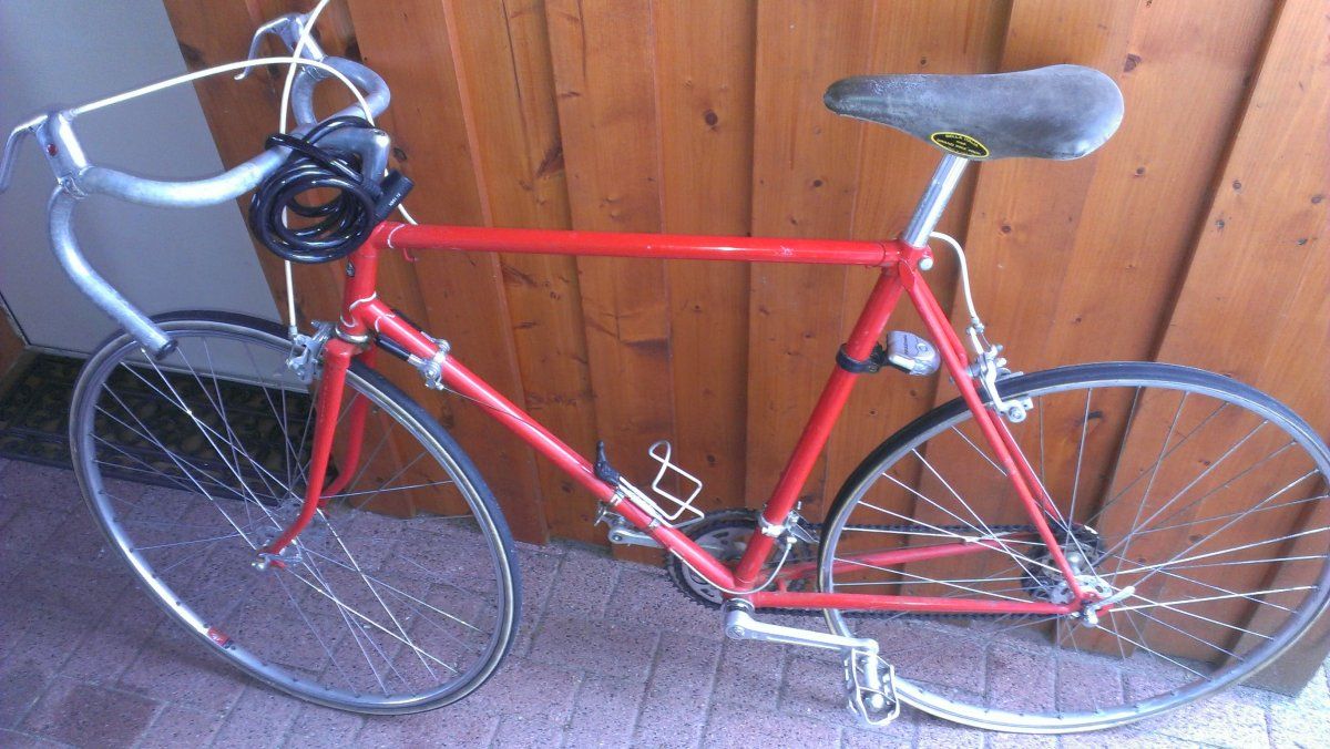

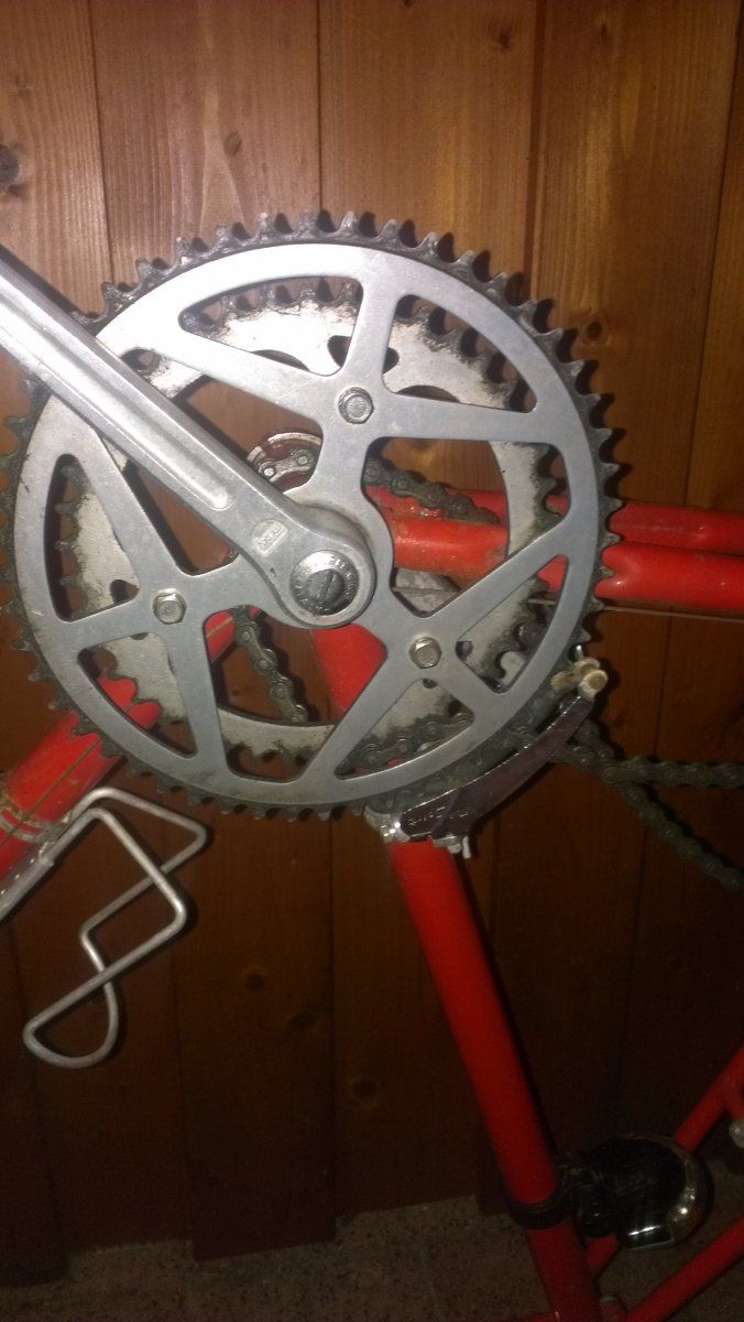

hatte hier schon mal gefragt, aber im falschen Forum. Also ich habe mir vor Kurzem ein altes Rennrad gebraucht gekauft, für 30€. Dabei war auch noch diese Pumpe dabei. Mir gefallen solche alten Räder und 30€ fand ich ok.

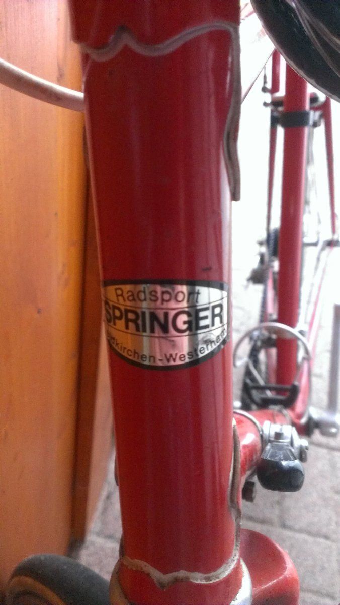

Es steht kein Hersteller auf dem Rahmen, aber ein Aufkleber eines Fahrradladens und eine vierstellige Nummer unten im Rahmen. Der sieht an sich bis auf ein paar Lackabplatzer ganz gut aus.

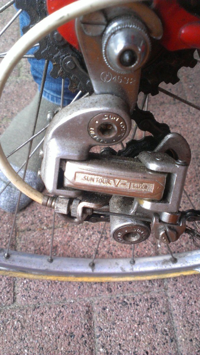

Die Schaltung ist eine Suntour V-T Luxe und die funktioniert einwandfrei. Vorne steht "Suntour Spirt" am Umwerfer (Nicht Sprint oder so. Andere Marken sind Weinmann, maxy und Mavic. An vielen Teilen steht auch "OF MEGA".
Ich will damit keine Rennen fahren, habe es nur aus Spaß gekauft. Ich habe auch noch ein anderes Rad...
Wie alt ist das Rad? Lässt sich was über den Hersteller sagen, oder die Qualität (Wurde es vielleicht überlackiert? Die weißen Linien vorne an den "Verschnörkelungen" sehen für mich nicht maschinell gefertigt, sondern gepinselt aus - und das auch noch schlecht). Würde mich interesieren :D
Was ich jetzt so gehört habe, ist das das Teil wohl "Schrott" sein soll?

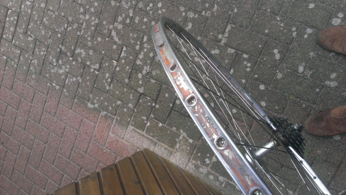

Zu meinem Problem: Der Hinterreifen war platt. Es war ein Continental Giro verbaut. Kenne mich noch nicht so aus und habe mir den einfach noch mal bestellt. Dazu noch so ein Klebeband.
Dann habe ich den alten Reifen und das Klebeband abgemacht und mit Bremsenreiniger entfettet und einmal mit Schleifpapier etwas bearbeitet.
Muss ich jetzt dieses Klebeband auf die Felge tun und den Reifen aufziehen? Oder benötige ich noch etwas anderes?
Die Felgen sind sehr flach, Mäntel kann ich vermutlich eh nicht aufziehen...Was bringen diese Schlauchreifen für vorteile? Was passiert bei einer Panne?
So hier noch ein paar Bilder, freue mich über Antworten. Aber bitte nicht nur "Das Teil ist billiger Schrott, 30€ umsonst", sondern dann möchte ich auch wissen warum ;) Dankeschön!

Das hier http://bikeboard.at/Board/Tufo-Extreme-Klebeband-th168739 dürfte die meisten deiner Fragen bezüglich des Klebebandes beantworten. Im Falle eine Panne solltest du einen Ersatzreifen und ein Klebeband dabei haben. Dann geht der Wechsel schneller als bei einem Draht- oder Faltreifen. Der große Vorteil der Schlauchreifen ist, dass sie bei plötzlichem Luftverlust nicht von der Felge springen.
Achja, das Rad ist wirklich kein Schrott, bei dem Preis eher ein Schnäppchen. ;)
Edith: Das Rad sollte Ende der Siebziger oder Anfang der Achziger Jahre des letzten Jahrhunderts gebaut worden sein. Schau mal auf die Naben der Laufräder. Dort ist oft ein Fertigungsdatum zu finden.
Die weissen "verschnörkelungen" sind Muffenlinierungen und natürlich Handgemacht, wie die Lackierung übrigens auch.
Mavic sind wahrscheinlich die Felgen. Wenn du den neuen Reifen mit klebeband aufziehst, hast du alles, was du brauchst. Nur Geduld brauchst du noch - beim Giro nicht zu knapp...
Schlauchreifen haben - zumindest in der Preisklasse- keine Vorteile. Das war halt damals so üblich.
Drahtreifen passen aber auch nicht auf schlauchreifenfelgen, wie du schon richtig erkannt hast.
Ofmega ist ein italienischer Komponentenhersteller gewesen.
Und Weinmann hauptsächlich ein Bremsenhersteller.
30€ waren gut angelegt. die schlauchreifen kleb lieber mit kleber. und hol dir einen mehr, kitte den vor, dann hast du in der Not ;)
Der Giro war keine gute Wahl, der hat keinen Pannenschutz und ohne Pannenschutz hast du ratz fatz wieder einen Platten.

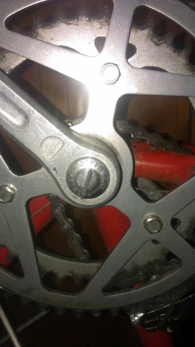

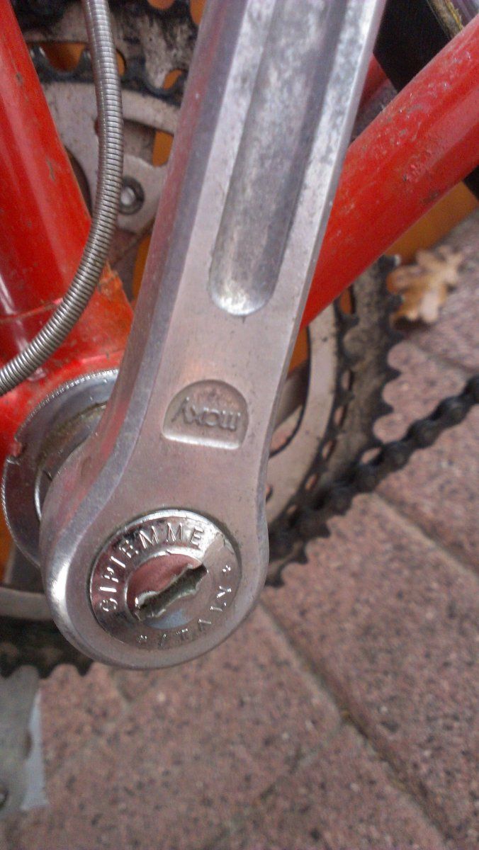

Hab nochmal ein paar Marken entdeckt: "Gipiemme" auf der Schraube der Kurbel und einige Zeichen auf der Ritzelkassette. Bin jetzt auf das hier gestoßen: http://www.vintage-trek.com/component_dates.htm
SH stünde danach für das Jahr 1976?
Auf der Felge sind noch einige extrem harte Reste, müssen die wirklich ab?

Was ich mich noch frage: Normalerweise würde man doch als Hersteller seinen Namen auf den Rahmen pinseln? Oder ist das irgendwie ein Eigenbau?
einmal durchputzen und schmieren und einstellen.. reifen drauf...
Schoner ist es schon, man weiss nicht wie alt der Kleber ist und spröde. Wäre er ein paar Jahre alt, würde ich nur noch ein paar Lagen drauf geben und neu Kleben. Alte Kruste besser runter. Ich glaube, Aceton hat ihn etwas erweicht.
Der "richtige" Kleber ist im Prinzip wie Pattex, ein Kontaktkleber. Die pinselt die Felge 2, 3, 4mal ein, immer trocknen lassen, und noch ne Lage.
Den Reifen ziehe ich gern verkehrtrum auf ne Felge, blas ihn etwas an, so 2-3 bar, dann kann man schön das Nahtschutzband einkleistern (vorkitten).
das mach ich 2 mal. dann lass ich alles trocknen, so wie Pattex auch ist das ein Kontaktkleber (gegenüber Ventilloch ein paar cm lücke lassen, als anfang fürs runter bauen). Dann bissi Wasser mit spritzer Spüli in ne Sprühflasche, Klebeflächen gut befeuchtet, Reifen drauf (am Ventil beginnen, dann den etwas angeblasenen Reifen auf die Felge schieben. Dagibbet Tuts auf youtube. das schlibberspritz verschafft dir ein paar minuten den Reifen gerade zurücken. Ich machs im Zentrierständer. Im Rahmen gehts aber auch. Drehen, drauf gucken, korrigieren. bis er gerade läuft. bisserl mehr luft, wieder korrigieren. kann anstrengend werden. und wenn er sauber läuft, auf 12bar aufblasen und übernacht stehen lassen, der druck lässt ihn abbinden, das Wasser verdunstet, vermutlich schneller als dir lieb ist.
Der Giro ist schwierig, meist ist das Ventil nicht mittig und man muss ziemlich zerren...und nen höhenschlag am ventil hat er auch meist.
aber rollt schon ok.
Mit Aceton geht das gut runter.
Oft waren die Herstellerbezeichnungen nur aufgeklebt. Auch konnte man Rahmen einzeln kaufen und selbst mit Komponenten versehen.
Zum Reifen und dem Kleber. Die klassische Methode ist die Verwendung flüssigen Reifenkitts. Allerdings sind die Vorteile gegenüber dem Klebeband so gering, dass ich als Neuling erstmal mit Klebeband arbeiten. Da kann man ohne Zeitprobleme den Reifen in Ruhe ausrichten und wenn er rund läuft das Schutzband abziehen. Unterwegs kann man auch gleich wieder voll weiterfahren. Bei Kitt ist das eine heikle Sache, da der Ersatzreifen auf der alten Kittschicht nicht mehr perfekt klebt.
Bei Einsatz Reifenkitt ist es sinnvoll mehrere Laufradsätze zu besitzten um die Reifen dort vorzudehnen, und das Kittbett ohne Hektik vorzubereiten. Gleich losfahren geht da nämlich nicht.
Die Giros sind relativ preisgünstige 'Trainigsreifen' die nicht ganz so rund laufen wie die teuren Rennreifen. Nich wundern, wenn die auf der Felge etwas 'eiern'. Überbewerten sollte man das allerdings nicht, es muss ja am Anfang nicht alles perekt sein. ;)
Zu deinen Felgen, die Montlhery Route sind recht robuste Felgen die auch mal gröberes Terrain wegstecken.
Zum Reifenkleben: http://www.tour-magazin.de/technik/werkstatt/montage-von-schlauchreifen/a243.html
Hier noch ein (älterer)Reifentest. Der Giro entspricht ungefähr dem Schwalbe Montello, der inzwischen Lugano heisst:
