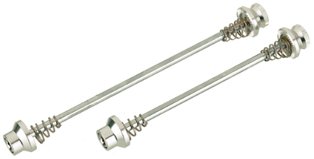

Hat jemand eine günstige Bezugsquelle für Titan-Spannachsen für Inbus, also nicht mit Schnellspanner.
Also so etwas, nur mit Titanachsen:
Für vorne problemlos einsetzbar. Für hinten bin ich unsicher. Ich muss bei meinen horizontalen Ausfallenden meine Spannachsen stark anziehen, damit sich das Hinterrad nicht durch Kettenzug verschieben kann.
J&L mal auf eBay schauen ich normale spanner mit Ti Achsen und die enden sind verschraubt
