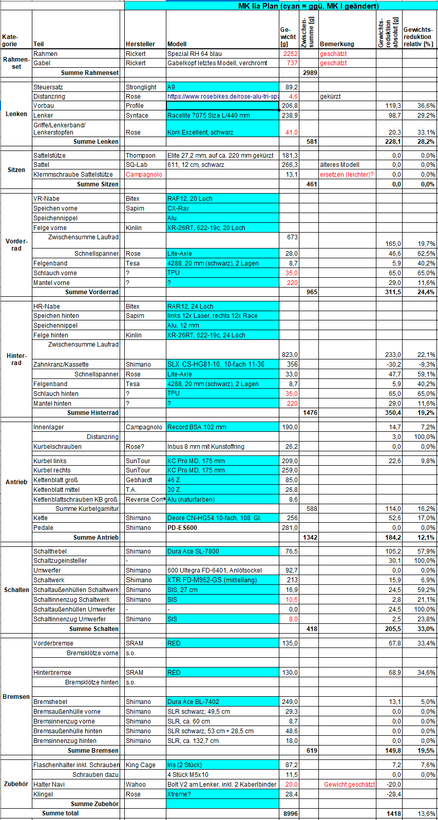

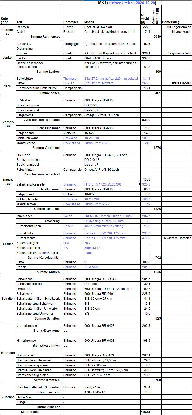

Jetzt die Übersicht der Komponenten vom letzten gefahrenen Stand:
Die Laufräder hatte ich etwas schwerer erwartet. Die Campa Felgen müssen relativ leicht sein.
Hier der Umbauplan MK IIa:
Da der Rahmen leichter als erwartet ist, wäre es einfacher als gedacht, die 9 kg zu unterschreiten.
Für diesen Umbauplan hätte ich schon fast alle Teile.
Unklar ist, ob ich die Gabel einsetzen werde, da bereits 23 mm Reifenbreite seitlich knapp sind. Daher sind auch die Reifen noch nicht festgelegt.
Der Anlötsockel ist beim Rickert relativ tief. Ganz unten kollidiert der FD-6403 schon mit einem 50er KB. Mal sehen, wie das bei 46 Z. aussieht.

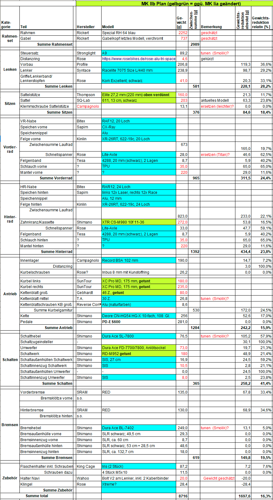

Da der Appetit beim Essen kommt und Tuning nach Smolik bei MK IIa noch nicht mal nötig wäre, hier MK IIb:
Die Gewichtsersparnis bezieht sich auf MK I.
Die aufgelistete gebrauchte XTR-Kassette ist im Zulauf und war relativ günstig.
Ich setze mir ein neues Ziel mit 8,5 kg und werde schauen, wo ich ggü. MK IIb noch reduzieren könnte, ohne dass es teuer wird. ;)
1€ / g Gewichtsersparnis möchte ich eher nicht überschreiten und Verschleißteile wie z.B. Ketten möchte ich günstig halten.

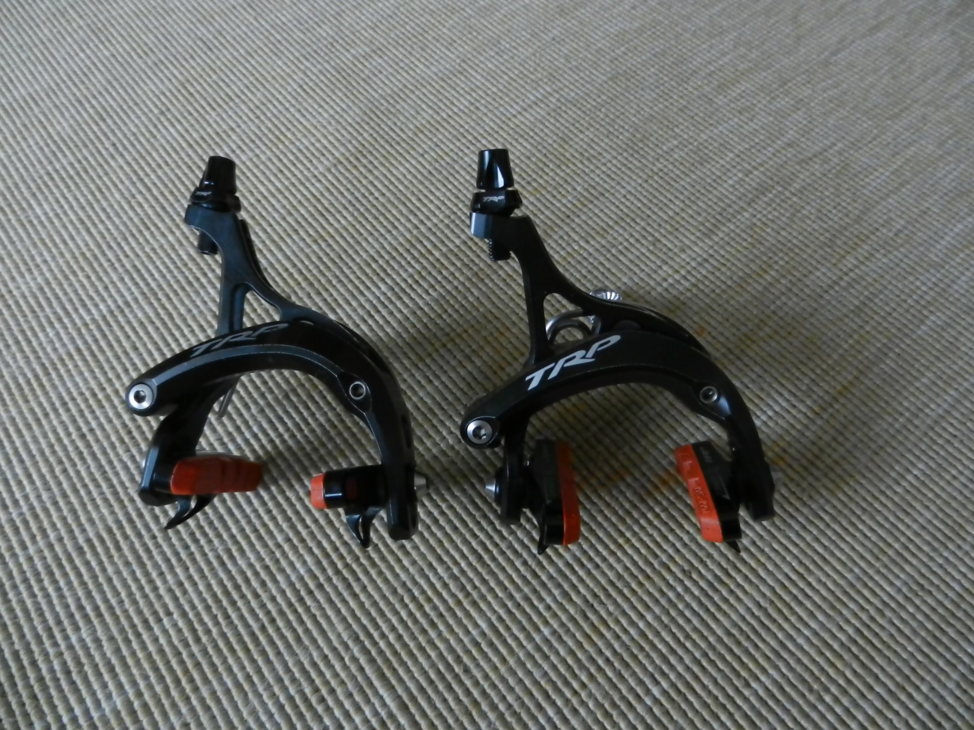

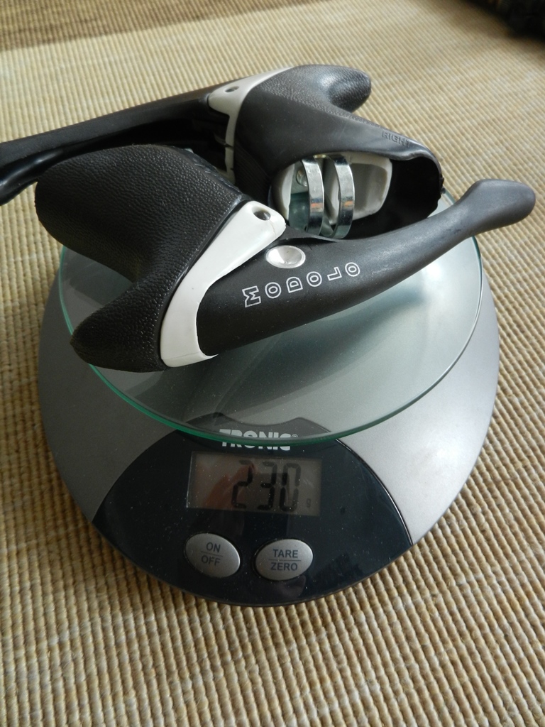

Bremshebel sind in modern (= gut) immer ziemlich schwer. Ich habe für meinen letzten Leichtbau Plastikhebel gefunden, die modern genug sind und prima funzen. Das Gewicht ist noch weit weg von CLB, aber so passts zum Rad.

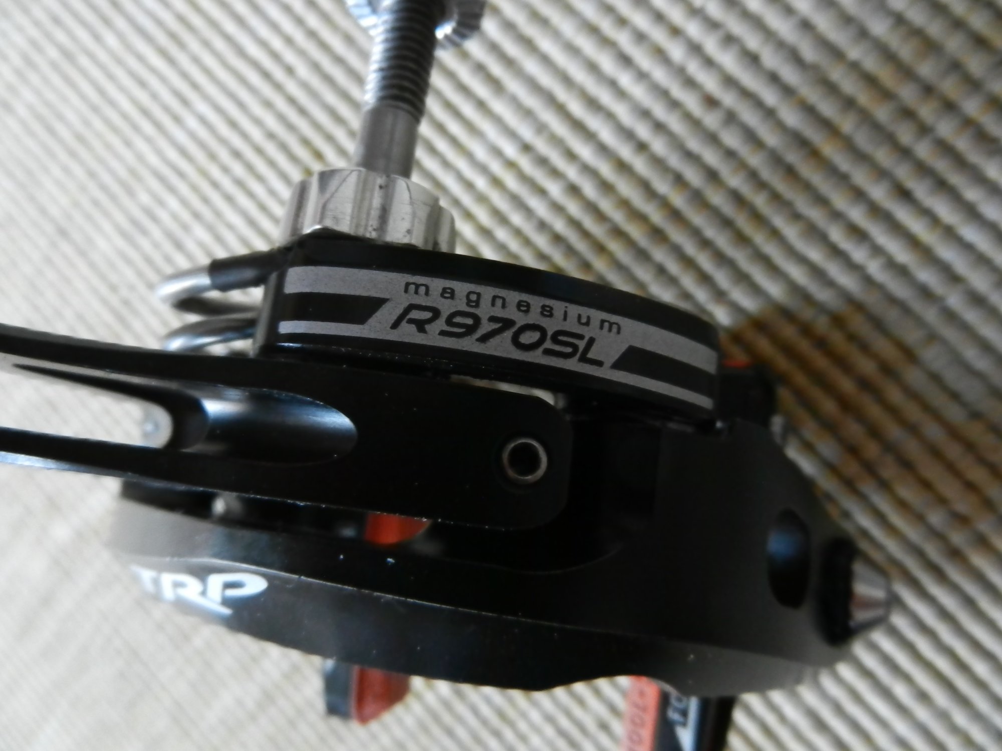

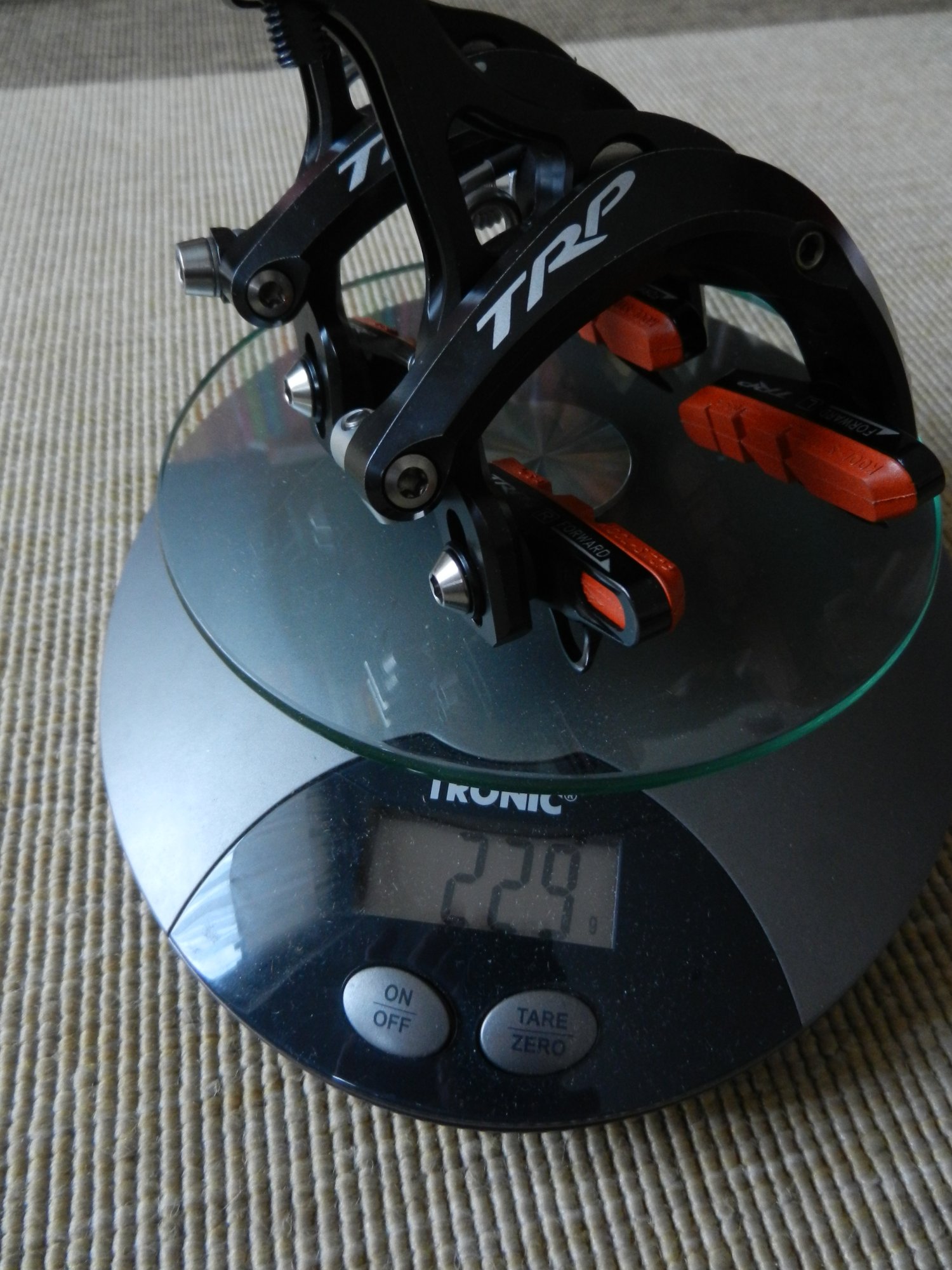

Bremsen sind aus Magnesium. Die habe ich gleich ungepimpt verbaut.

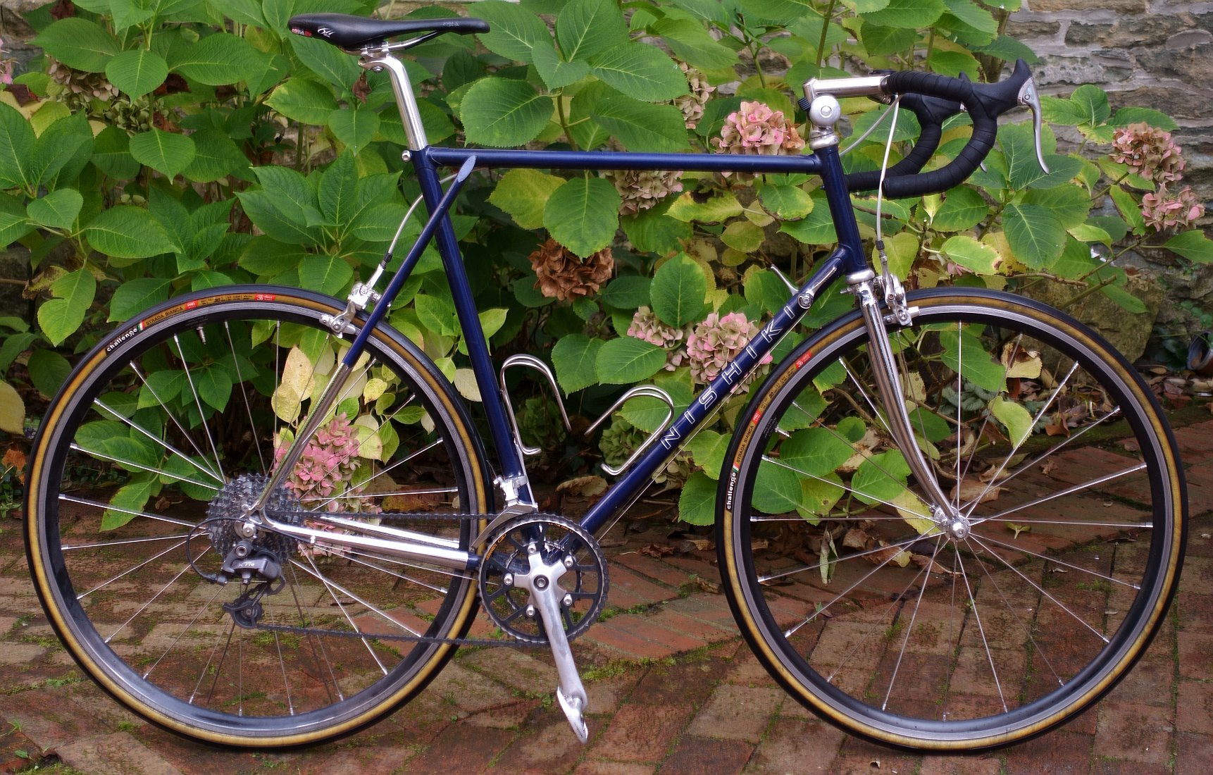

Recht leicht sind die, aber m.E. auch nicht schön.:oops:
Hast du ein Foto in größerer Auflösung und eine Auflistung der Komponenten?
Wieviel wiegt das Rad?
Sehr leicht, aber die Sram Red gefallen mir optisch viel besser.

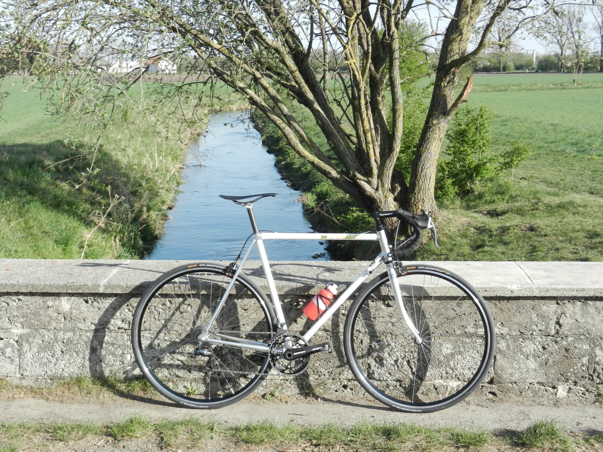

Das Rad wiegt je nach LRS knapp unter oder knapp über 7 kg. Mit den 25er Schwalben und den schwarzen Felgen ist es der obere Wert. Mit Veloflex Record der untere.
Die Kurbel hab ich mittlerweile gegen eine andere FSA getauscht.
Eine Liste der Komponenten gibt es nicht, wei lich immermal wiede was verändere. Zuletzt die Bremszüge gegen Jagwire Elite Link getauscht. TPU-Schläuche waren auch mal drin, aber einer hat Probleme gemacht, den hab ich dann wieder gegen Conti Supersonic ersetzt. Wiegt etwas mehr, aber ich komme an.
Hier eine Gesamtaufnahme in etwas größer, mit der vorherigen Kurbel.

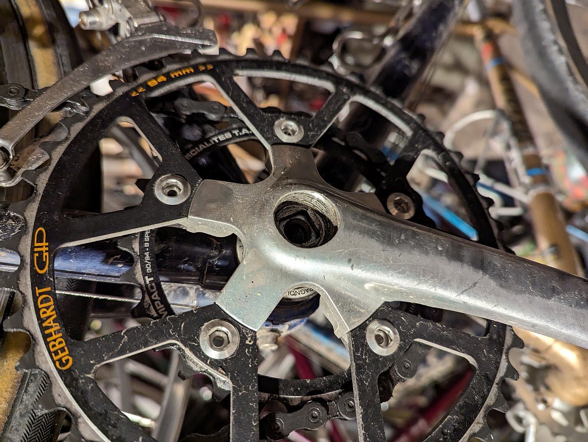

Mich wundert es, dass eine Suntour XCPro Md auf ein 102er Campa Innenlager passt. Ist das wirklich so?
Ja, das passt bei mir, ist aber außerhalb der Spezifikation!
Ich hatte bei Shimano Kurbeln schon oft den Fall, dass auch nach Anziehen der Kurbelschraube das Wellenende (JIS Lager) noch 5 bis 7 mm hinter der Anschraubfläche in der Kurbel für den Kopf der Kurbelschraube zurücksteht.
So wird die Verbindung von Kurbel zur Welle geschwächt und der Vierkant muss auf einer verkürzten Länge das Moment und die Anzugskräfte übertragen. Die Gefahr eines Risses des Kurbelvierkantauges steigt!
Das Campa Wellenende steht bei mir 2,7 mm zurück:
Das Campa Lager ist das einzige Lager, welches es ermöglicht mit der XC Pro MD Kurbel 2f in die Nähe der typischen Rennradkettenlinie von 43,5 mm zu kommen. Bei meinem Nishiki sind es ca. 44,5 mm.

Edit: anderes Foto, auf dem man das Rad besser erkennt:
Ich denke nicht, dass die neueren SunTour Kurbeln ISO 4kant haben.
Diese 2,7 mm "Wellenrückstand" habe ich ich grob auch bei einem XTR Lager FC-M900. Das Campa Lager 102 mm ist auch dort wieder das einzige Lager, mit welchem man mit der FC-M900 auf die 3-fach Rennradkettenlinie von 45 mm kommt (so verbaut an meiner roten Gazelle auf Seite 1). Mit Token 103 mm mit JIS 4kant ergibt sich eine KL von 48 mm.

Sram Red hat Alu oder Titan bis auf die innere Kugelpfanne (Niro) und die Belagsicherungsschraube (Niro).
Abfeilen der Einführhilfen (hast du auch gemacht, meine ich) bringt vielleicht 1 g pro Paar.
