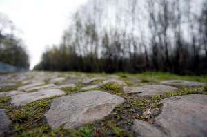

Mh, deshalb gibt es wahrscheinlich auch Paris-Roubaix jedes Jahr. Dort wird Anfang der Season das Material verschlissen was übrig geblieben ist :D
:wink2: CS
hier noch ein schönes Bild :D
Sind nur ca. 50 Km so, und die restlichen 200 Km laufen sie dann, weil die Räder im Eimer sind. :D
Ich denke so ein RR kann echt ne Menge ab. Nur ob es Spass macht auf Kopfsteinpflaster zu fahren das ist ne andere Geschichte.
Ich habe auf meiner Heimstrecke nur so ein Stück von 600 Meter, das reicht mir.
