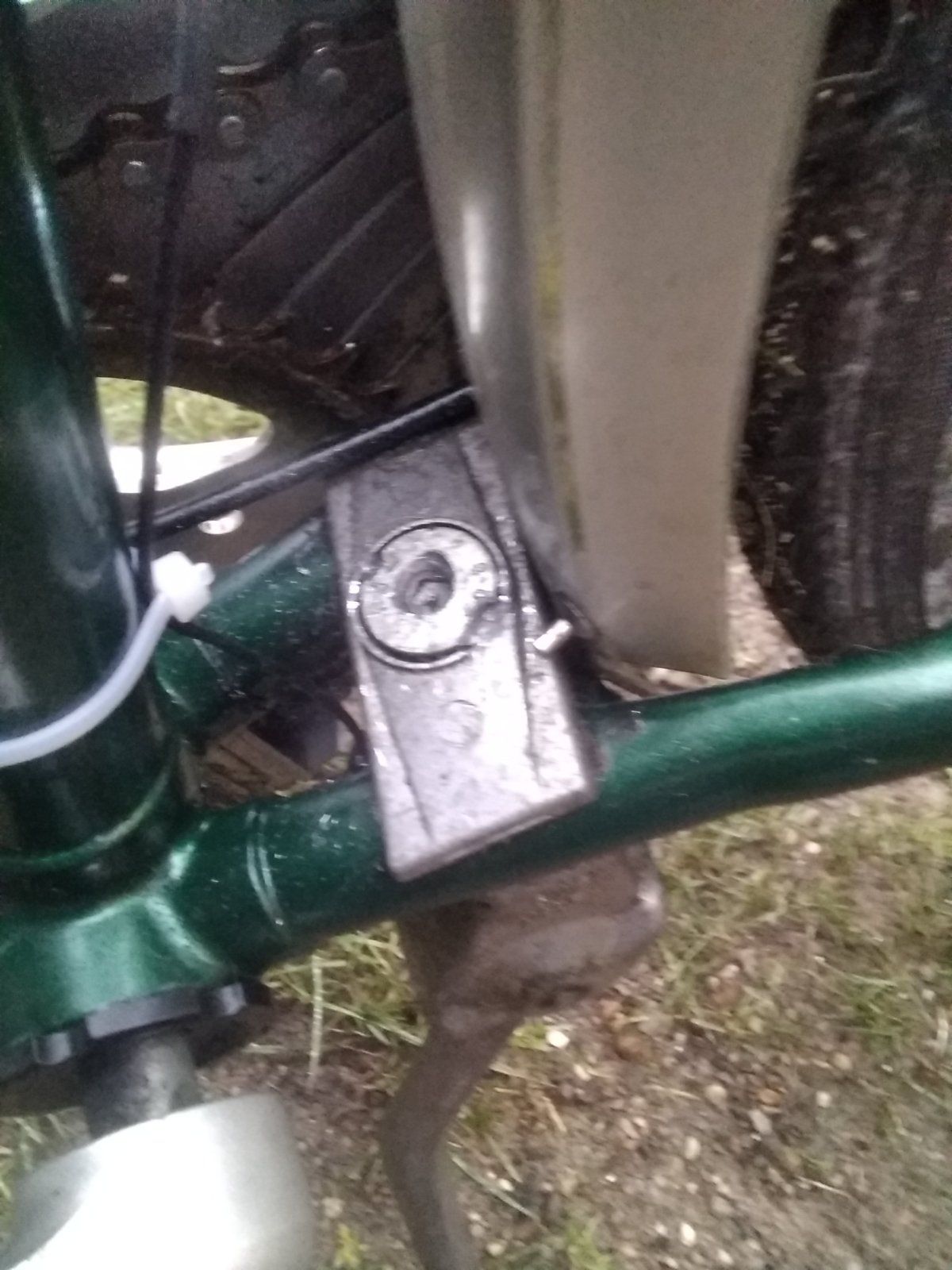

Is doch eine schöne Arbeit für Silvester, komm Gerd solche Herausforderungen liebst du doch .Nachbar fragt "was kann man da machen "
Ich " dieses Jahr nix "Anhang anzeigen 1194677
dem könnte ich nur sagen was er das nächstemal machen sollNachbar fragt "was kann man da machen "
Das Problem is St Bolzen 30 Jahre im Al Gussteildem könnte ich nur sagen was er das nächstemal machen soll
Und ohne Fett, sonst wäre die Situation nicht da.Das Problem is St Bolzen 30 Jahre im Al Gussteil
Fehldimensioniert M 10 mi 6 mm InnensechskantUnd ohne Fett, sonst wäre die Situation nicht da.
Geht konstruktiv nicht,Winkelbohrmaschine Kopf abbohrenvon unten aufbohren ?

Metallklebegerät und ne Mutter drauf braten, die Wärme tut das ÜbrigeGeht konstruktiv nicht,Winkelbohrmaschine Kopf abbohren
Zu wenig Platz um ne Nuss oder Ringschlüssel anzunsetzenMetallklebegerät und ne Mutter drauf braten, die Wärme tut das Übrige
Den oberen Alu Halter mit der kleinen Flex mit 60mm Scheibe herausoperieren. Hr und Blech vorher wegbauen.Das Problem is St Bolzen 30 Jahre im Al Gussteil
Gemach werde erst Mal Hausmittel Carramba einsetzenDen oberen Alu Halter mit der kleinen Flex mit 60mm Scheibe herausoperieren. Hr und Blech vorher wegbauen.
