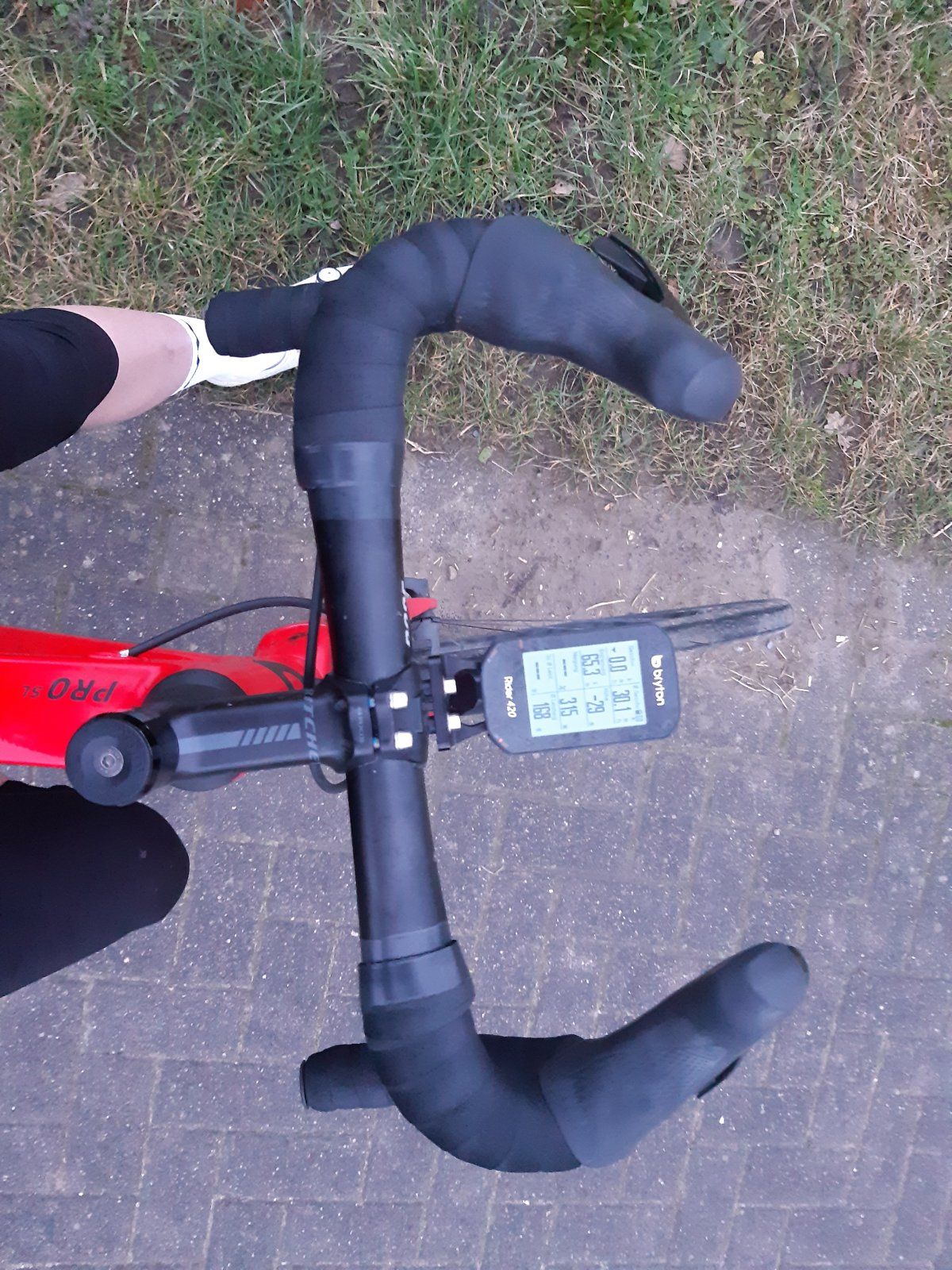

Sehe ich genauso, aber das Rad muss auch gar nicht für den Ästheten erträglich sein. Fühlt sich so halt gut an, das rechtfertigt das für mich :D.
Für mich sieht es so aus als ob Du den Quatsch der Profis kopiert hast..., ultraschmaler Lenker und die STIs schön nach innen...
Aber muss Dir gefallen und vor allem den Mitfahrern 😉
Die Profis dürfen doch nicht mehr mit der STI-Stellung fahren ;). Finde das angenehm und kann so auch sicher fahren, Mitfahrer habe ich nie.
Als Hobby kann ich nach wie vor die Unterarme auf den Lenker legen und brauch keine verdrehen STI. Das war lediglich der Versuch der Pros dies ähnlich mit den verdrehen STI zu erreichen.
Dann aber ohne Hand am STI? Das fand ich immer sehr unangenehm, gerade bei viel Wind hatte ich da immer Angst neben der Straße zu enden.

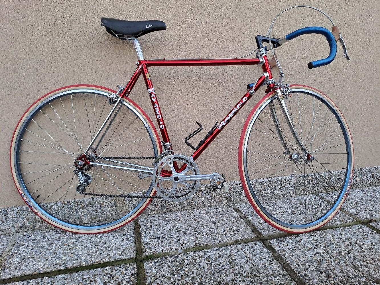

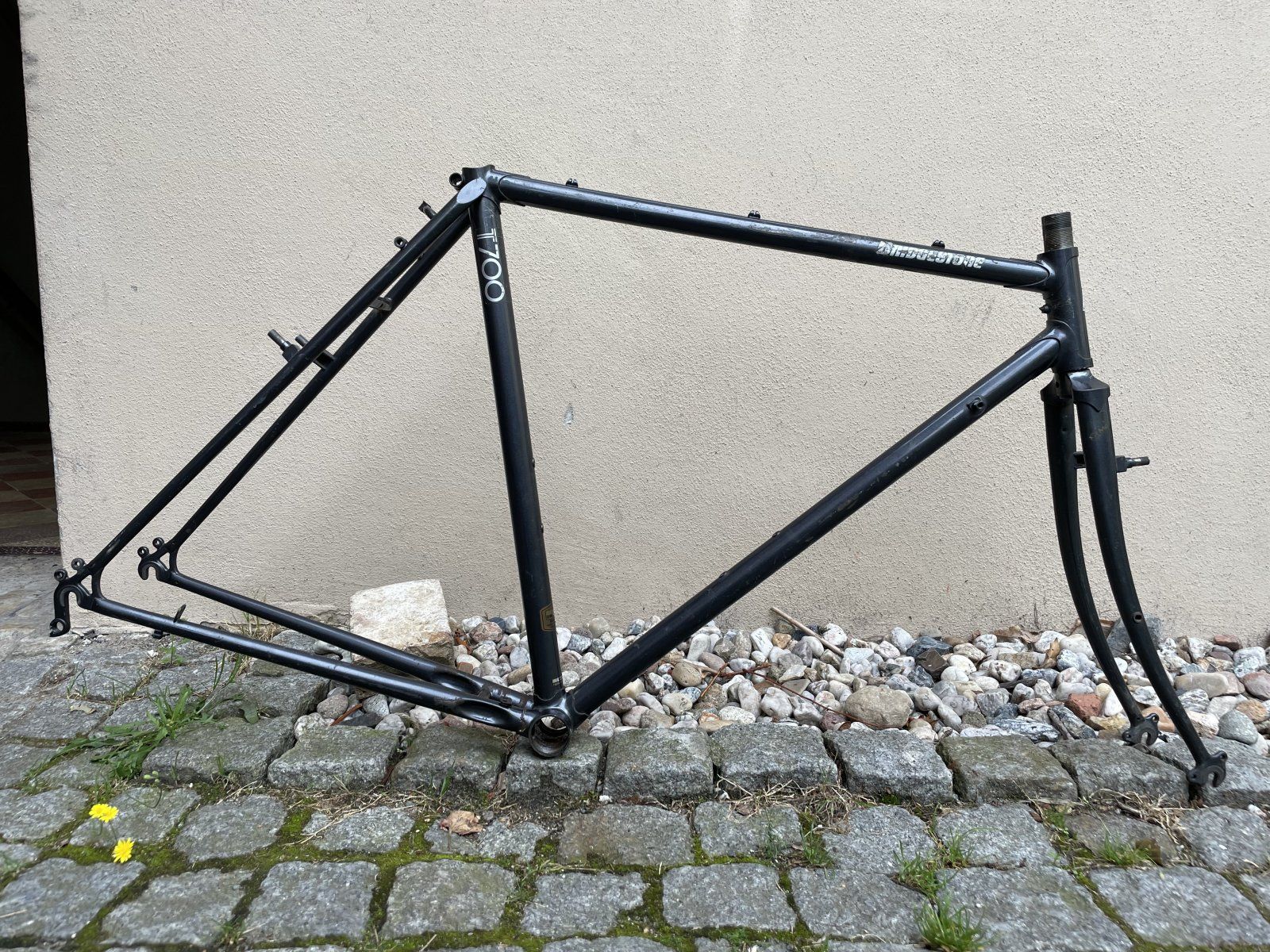

Ich hatte das erste mal einen Rahmen lackieren lassen für mich.
Ihr erinnert: Bridgestone T700
Vorher:
Nachher:

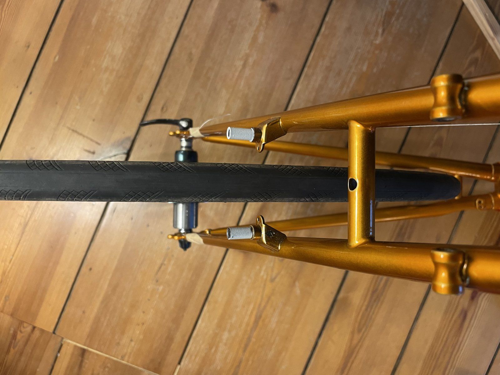

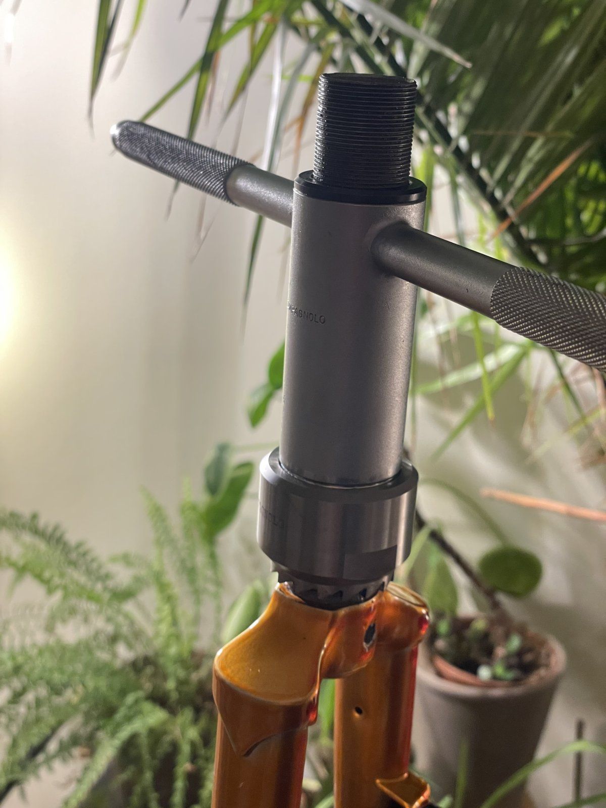

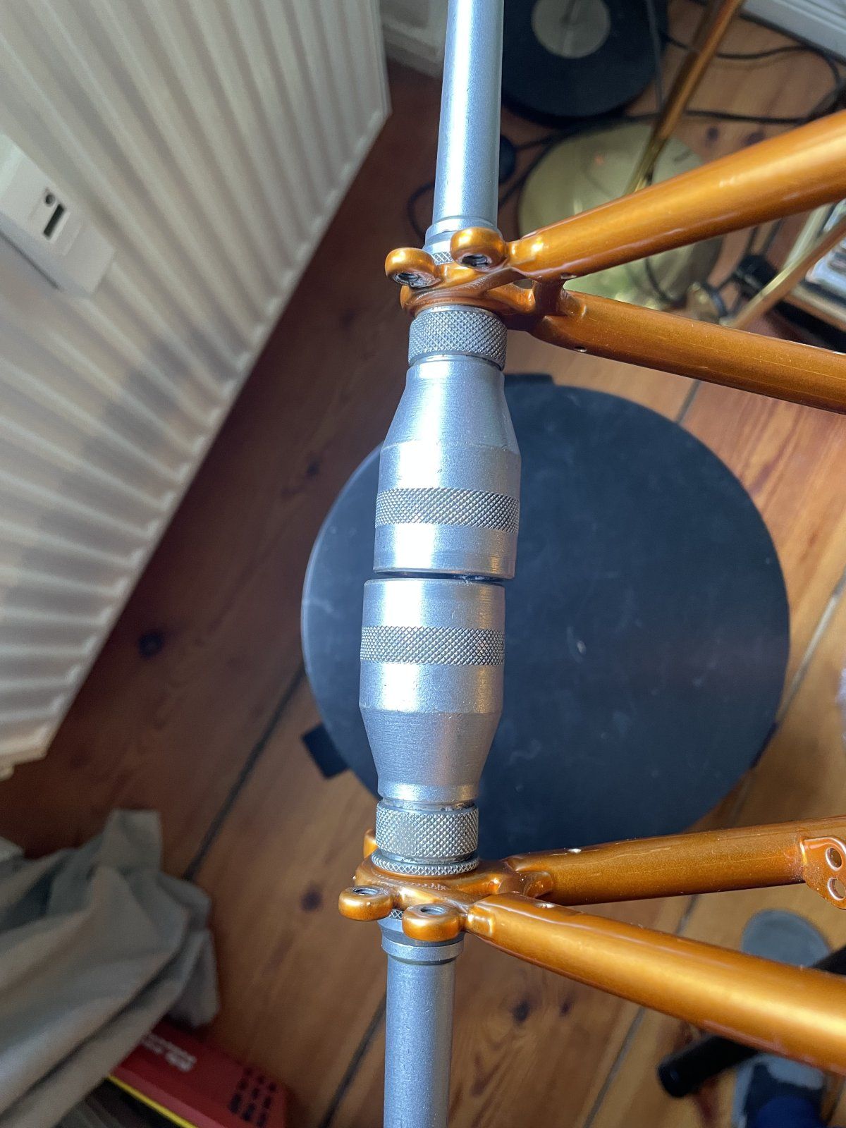

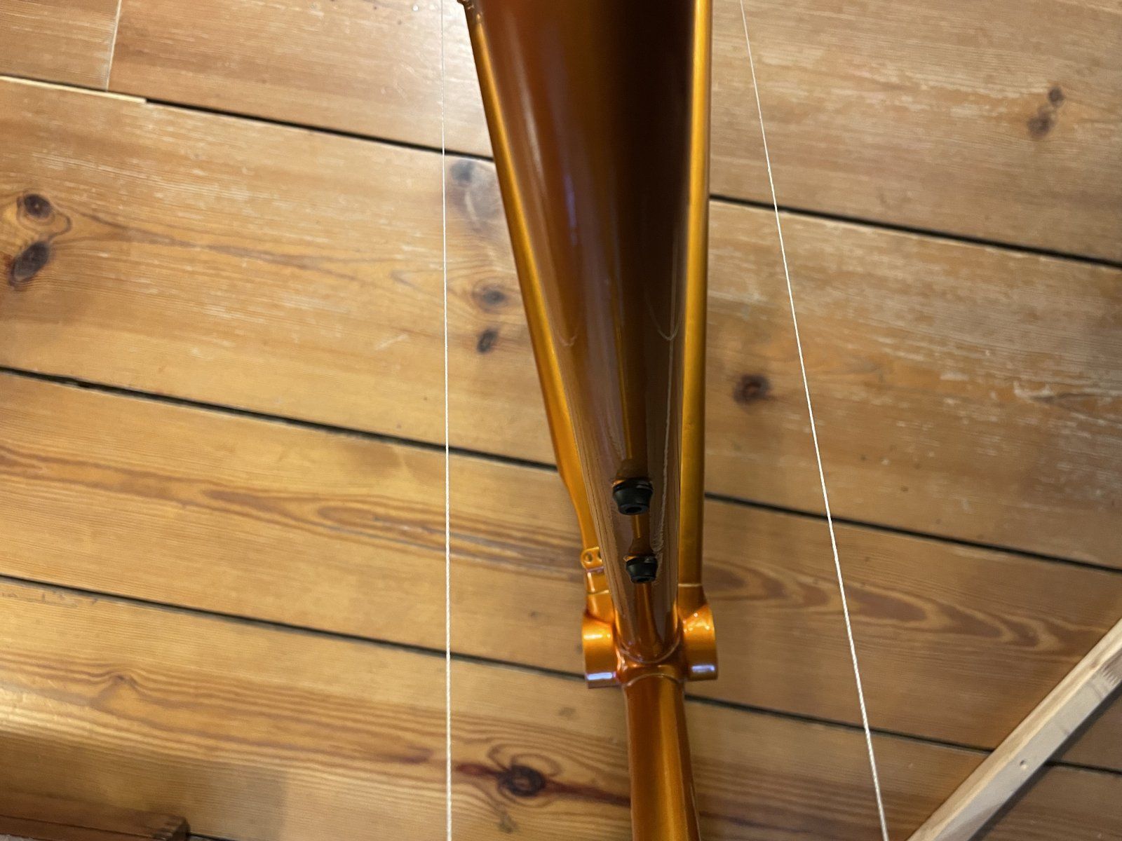

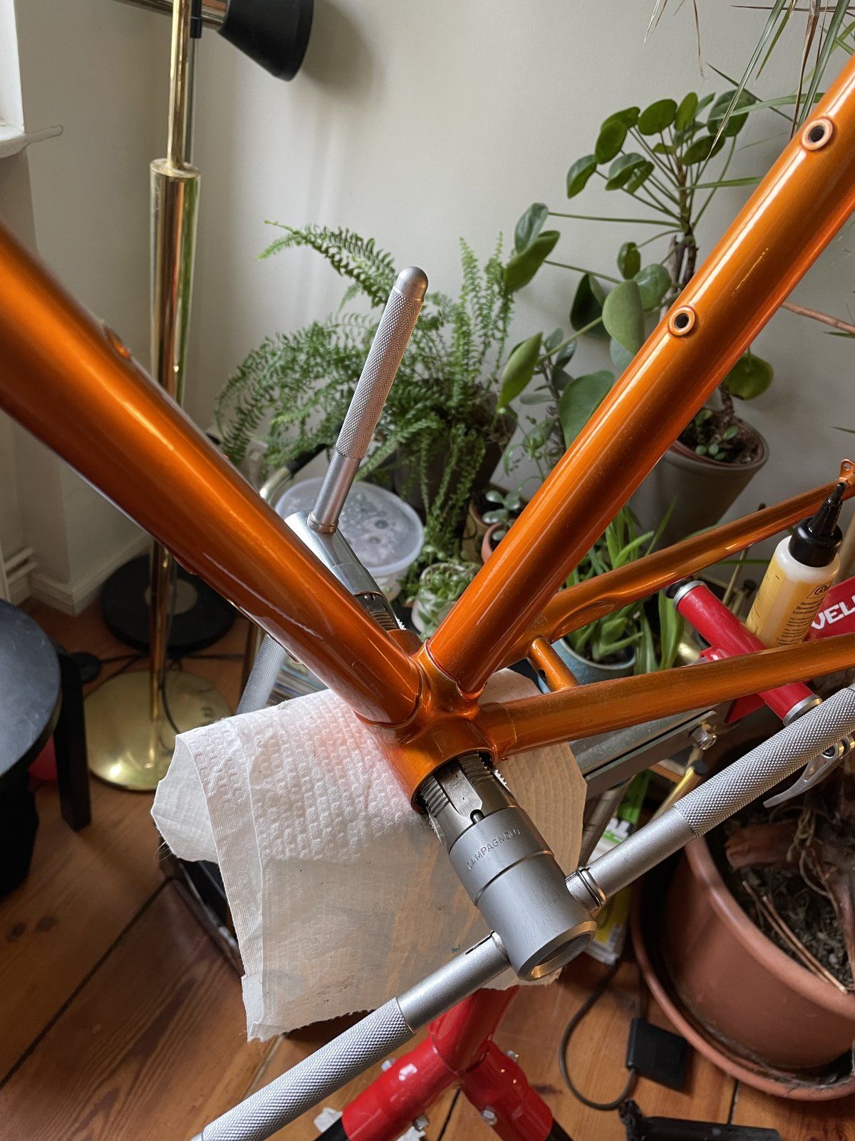

Was mir gefällt? Dass ich Werkzeugtechnisch super ausgestattet bin, um alle Nacharbeiten entspannt selbst zu machen: Habe da einen Campa und eine Gipiemme Koffer. Was noch fehlt sind Schneidkluppen in FRA, sprich Tretlager und Gabel.
Was habe ich gemacht?
  • Tretlager nachschneiden BSA
  • Tretlager planfräsen
  • Steuerlagersitze nachfräsen auf europäisches Maß
  • Sitzrohr ausahlen auf 27,2
  • Gabelkonussitz runterfräsen auf Ita Standard
  • Rahmen auf 130mm aufweiten und Ausfallenden richten
Warum das alles? Ich musste mein 531t Nigel Dean, wegen gerissener Sitzrohrmuffe ersetzen. 🥀 Und mit den Standardwechseln kann ich mich jetzt ohne nachdenken auf dem Gebrauchtteilemarkt bedienen.
Von den Arbeiten habe ich nicht alles Dokumentiert. Aber Alles schon sehr aufwendig. Neuer Aufbau wird recht 10fach-recordig. 💯

@oli–opa Steuerschalensitz?
Ist das nicht ein wenig schwierig von 30mm JIS auf 30,2mm ISO?
Sehr schön geworden. 👍
